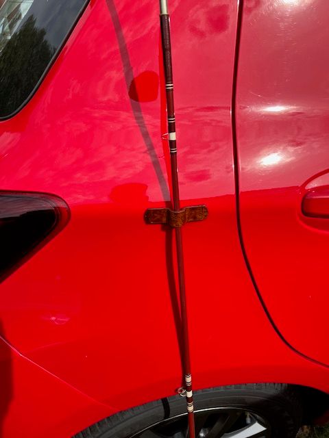

Hallo zusammen
Schon wieder lang her das ich hier aktiv war aber heute gibt es mal wieder ein -wie heißt es doch neuerdings -ein neues einfaches too doo- in Sachen Rutenhalter.
Wer kennt es nicht als Fliegenfischer oder auch Spinnfischer ,am Wasser angekommen erst einmal
die Rute montiert und dann ab aufs Autodach mit der fertig aufgetackelten Rute oder irgendwo angelehnt und dann ab in die Watsachen.
Und dann dieses krieschende Geräusch wenn die Rute vom Wind am Dach doder an der Karosse
vorbeischrabbelt.
Ok es gibt verschiedene Möglichkeiten dies zu verhindern und auch im Handel findet man z.b.
so etwas https://shop.angel-baer.de/Fliegenfische...magnetisch.html
Es geht aber auch schöner und auch Lackschonender da bei den meisten Magnetrutenhaltern
die Magnete keine Schutzfolie haben die ein verkratzen des Lack verhindern.

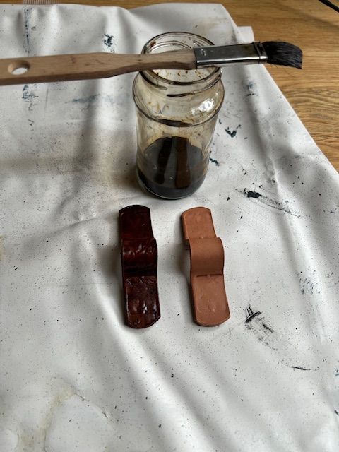

Also dann hier meine Version von Magnetrutenhalter aus Leder.
Bestehend aus einem Streifen Blankleder 3mm stark 11cm lang und ca 2cm breit.
Des weiteren benötigt man zwei Bekleidungsmagnete,Schuhmacherkleber für PVC ,usw.
zwei Klebeklammern und einen dicken Filzschreiber -Edding.
Ein Stahlzentimetermaß oder Holzbrettchen geht auch.
Das Leder für ca 15 Minuten in Wasser kaltes wasser zum eindampfen geben.
Dann das feuchte Leder aufs Lineal und dann den Edding mittig mit den Klammern platzieren.
Das ganze lassen wir für einen Tag trocknen.
Jetzt da alles gut trocken ist lösen wir die Klammern und kleben die Magnete auf .
Nun überstehende Folie beschneiden und das Leder an den Enden abrunden.
Zum finish eine Lederbeitze auftragen ich bevorzuge hier Palisander gibt dem Leder eine schön wilde Struktur je nach dem wie man es auträgt.
und Vouila schon ist der Magnetrutenhalter fertig und dadurch das die Magnete eingeschweißt sind verkratzen die auch nicht den Lack.
Ich hoffe euch gefällt meine kleine Bastellei aus Leder
Bis dahin -Theid Lines -
Gruß Peter

Danke für die Weitergabe deiner Idee und für die Anleitung!
Ich glaube, dass sich davon auch welche bräuchte und werde mal überlegen.
Vor ein paar Tagen ist es mir erst wieder passiert.
Ein leichter Windstoß, das beschriebene Geräusch und zwei Ruten lagen am Boden.
... werde versuchen das Leder zu Spalten, und den Magnet in die Mitte setzen ( zwischen die Schichten).
ich glaube nicht, dass die Magnete dafür stark genug sind, bin aber kein Wissender.

Ich finde die Teile toll. Den Magnet solltest Du vielleicht ins Leder einlassen und unten mit einer dünnen Lederschicht überziehen. Schaut noch schöner aus, als die Schutzfolie fröhlich

Habe die Teile bis jetzt für Einhandruten gebaut es sollte aber kein Problem sein wenn ich konkrete Maßangaben für den Durchmesser erhalte die auch für Zweihänder zu bauen.
Und von der Zugkraft der Magnete hält das alle mal, besonders wenn man zwei verwendet.
Allerdings sind die NICHT geeignet um die Ruten auf dem Dach durch die Gegend zu fahren sondern nur um sie vorm Umkippen oder vorm Absturz vom Dach während des Auftackelns
zu schützen.

ich habe gerade deinen Post im FFF gelesen und bei erneuter Betrachtung ist mir eine eine Frage und eine Idee gekommen. Habe aber keine Ahnung von der Lederbearbeitung.
Anscheinend rückt sich ja die Zwinge im Leder ab. Bleibt das Muster dauerhaft?
Und wenn ja, könnte man dieses durch eine Art Prägestempel (Münze, Fliesenkreuz, ...) nicht optisch noch aufwerten?
Nicht dass ich die Rutenhalter nicht jetzt schon edel finde, aber gerade deshalb fände ich sie wären auch noch eine schicke Prägung wert.
