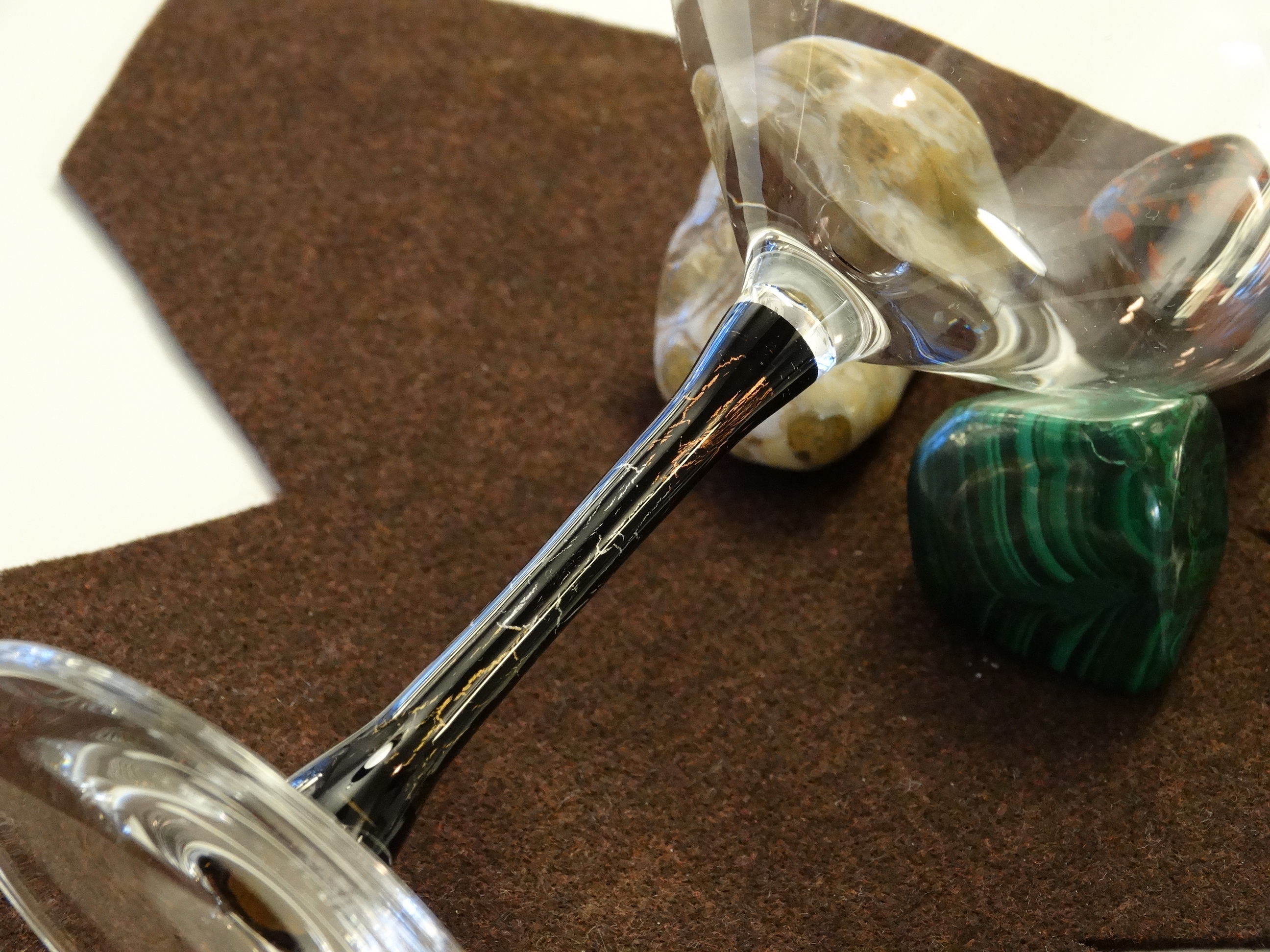

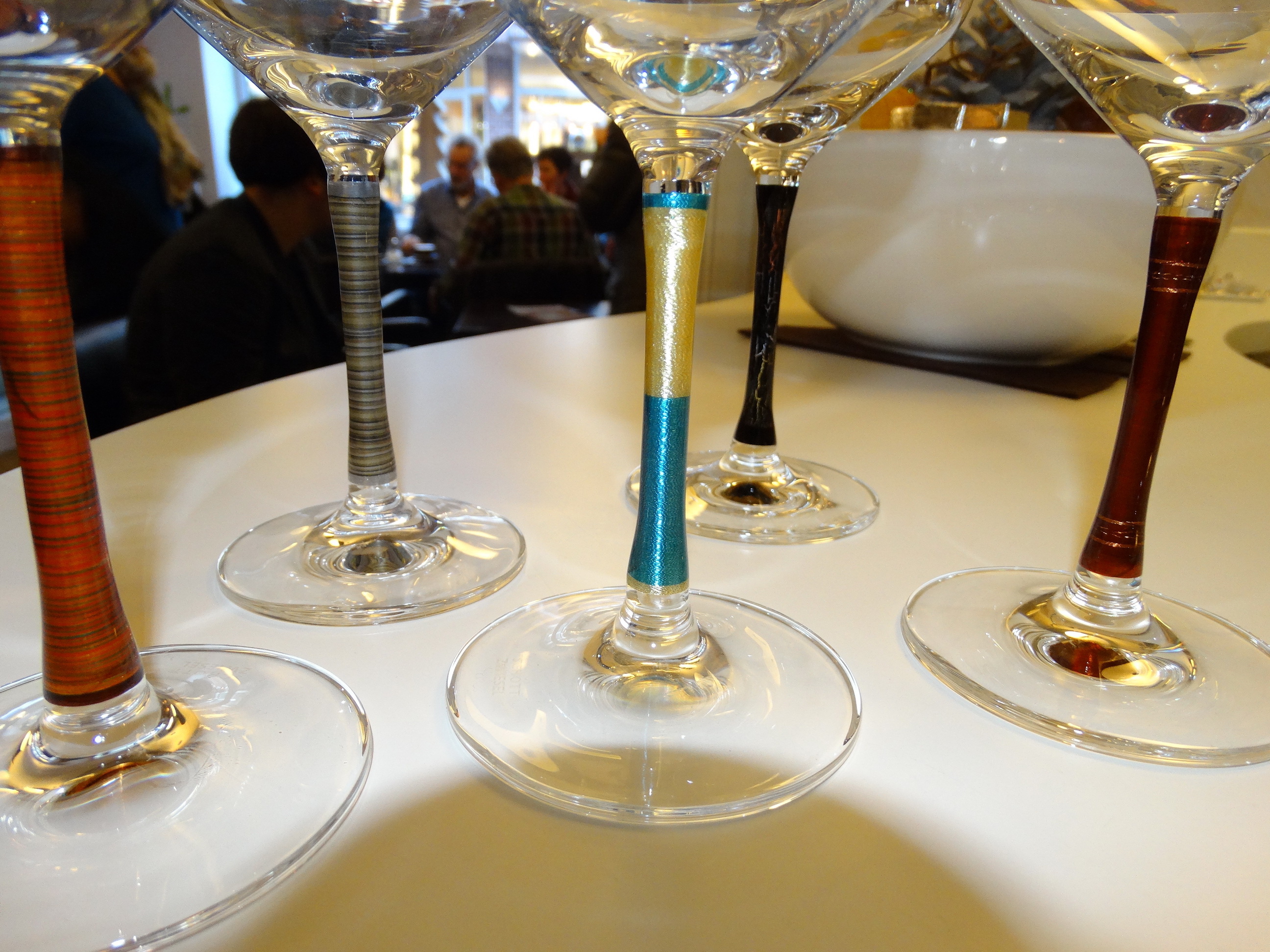

Material:
normale Weingläser aus dem Handel
Variegated Garne von Fishhawk und Madeira,
metallic Garn,
Reißlacktechnik
Hints:
Es ist wichtig, die Wicklungen auf den Glasstielen in deren Mitte zu beginnen, da sich sonst
der Faden unkontrollierbar verschiebt. Ihr beginnt also in der Mitte und wickelt einmal
nach oben und setzt dann den Faden neu an und wickelt zum Glasfuß runter.
Ebenso hilfreich ist es den Stiel anzuschleifen oder einen Streifen durchsichtiger Klebefolie
am Stiel anzubringen, auf dem sich das Garn festhalten kann, ansonsten werdet ihr beim
Wickeln wahnsinnig...

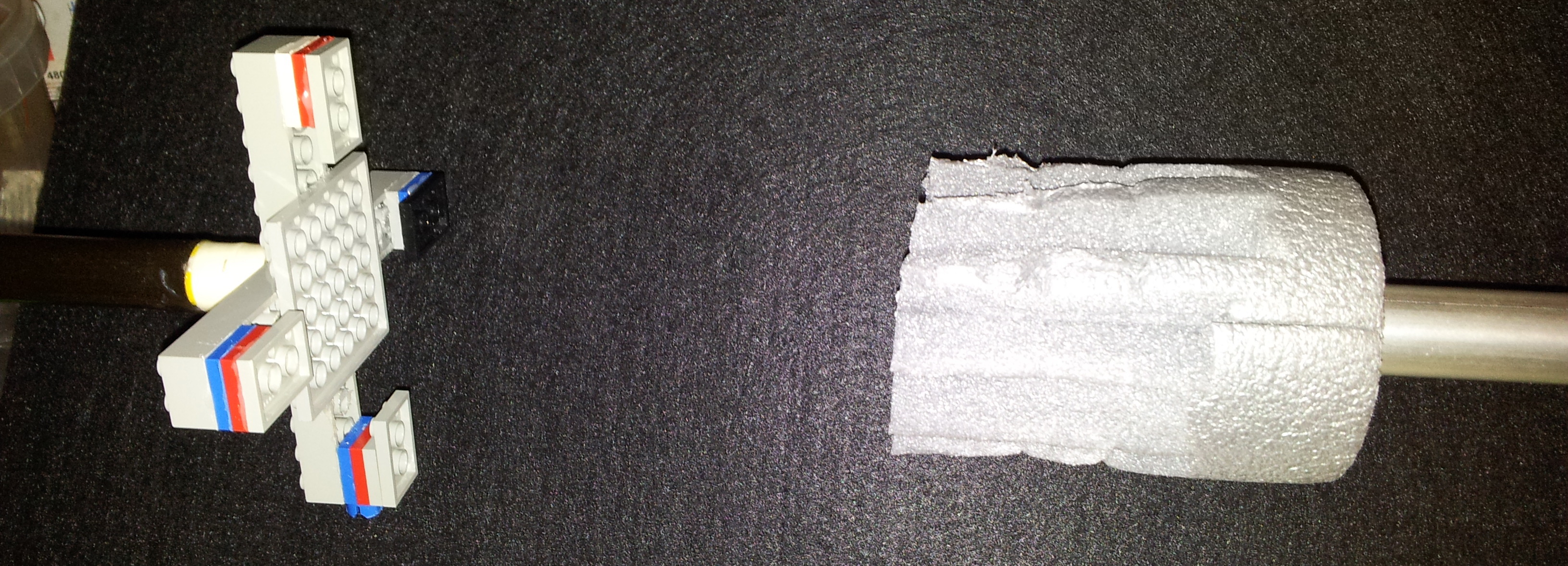

Ich habe mir für das Ganze eine Glasklammervorrichtung für die Wickelbank gebaut.
Am Glasfuß ein Kreuz aus Lego, dass ich an einem Blankstück befestigt habe,
dort klemme ich den Glasfuß ein.
Auf der anderen Seite ein Stück Rohrdämmung, dass ich in das Glas reinstecke.
Ebenfalls "am Stiel". Das habe ich dann rundum eingeschnitten, damit es sich dem
Glasdurchmesser anpasst und klemmt. Damit kann ich die Gläser wickeln, als seien es Ruten.

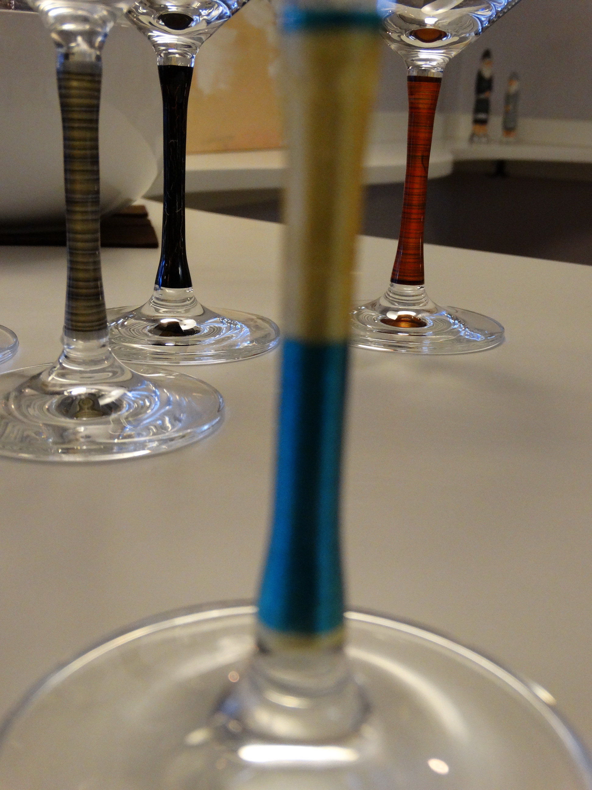

Zum einen ergibt das Wickeln auf einem durchsichtigen Untergrund ganz nette Effekte,
zum anderen sieht man -je nach Garnfarbe- auch die Fadenenden recht deutlich.
Das wäre also im Auge zu behalten.
Ich habe auch schon einen Kugelschreiber gewickelt und lackiert, sieht auch toll aus
Viel Spaß beim Nachkochen
PS: Falls wer von Euch ne Idee hätte, wie ich bis zu 6 Gläser gleichzeitig trockendrehen könnte wäre
ich ihm/ihr seeeeehhhrrrr dankbar! Das Drehszenario ist mir ja klar, nur wie klemme ich die Gläser auf
ner sich vertikal drehenden Scheibe sicher an??

Sieht echt edel aus
