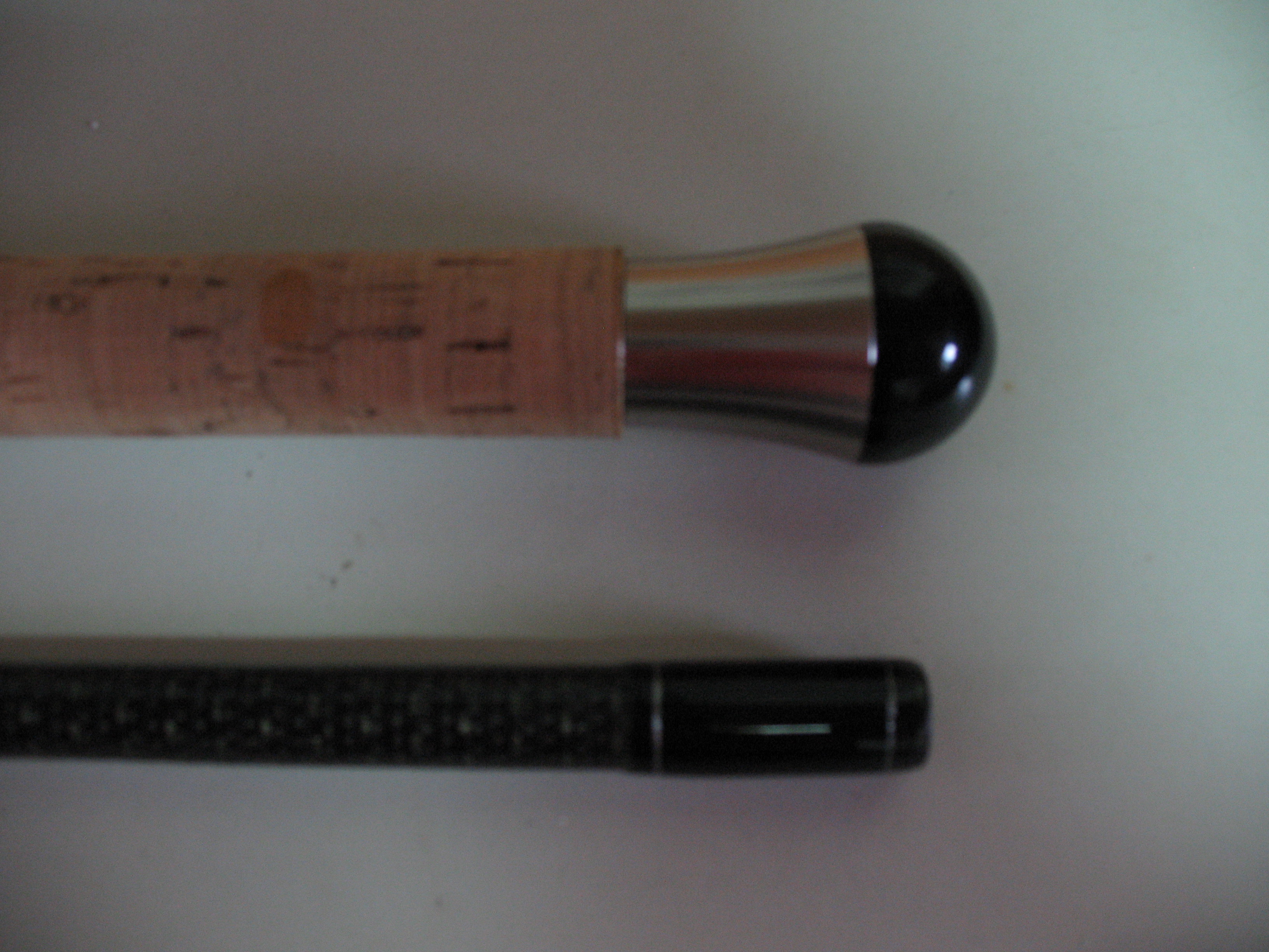

Hallo an alle Rutenbauer !
Ich habe mir eine von Hand aufgebaute Sportex Kev Wels gekauft.
Aber die daran befindliche Endkappe gefällt mir absolut nicht.
Ist es mir als Laien möglich die Endkappe zu entfernen und durch eine andere
zu ersetzen ?
Wie müßte ich vorgehen ohne Schaden zumachen ?
Anbei ein Bild der Endkappe.
Gruß Thomas

Hi,das ist kein großer Akt,mach die Endkappe mit einem Feuerzeug warm aber nicht glühend heiß!!!!!!!!Dann kanst Du sie abziehen,falls es beim 1.mal nicht klappt einfach immer etwas weiter erwärmen bis es klappt.

Guggst Du hier http://rutenbauforum.de/rodbuilding/thread.php?threadid=5929 fröhlich
Das ganze ist kein echtes Problem, über Erhitzen des Metall-/Alu-Teils des Abschlusses kannst Du das ganze lösen (den Kleber darunter weich/kaputt machen) und dann eine andere Kappe, die Dir gefällt ganz normal draufkleben.

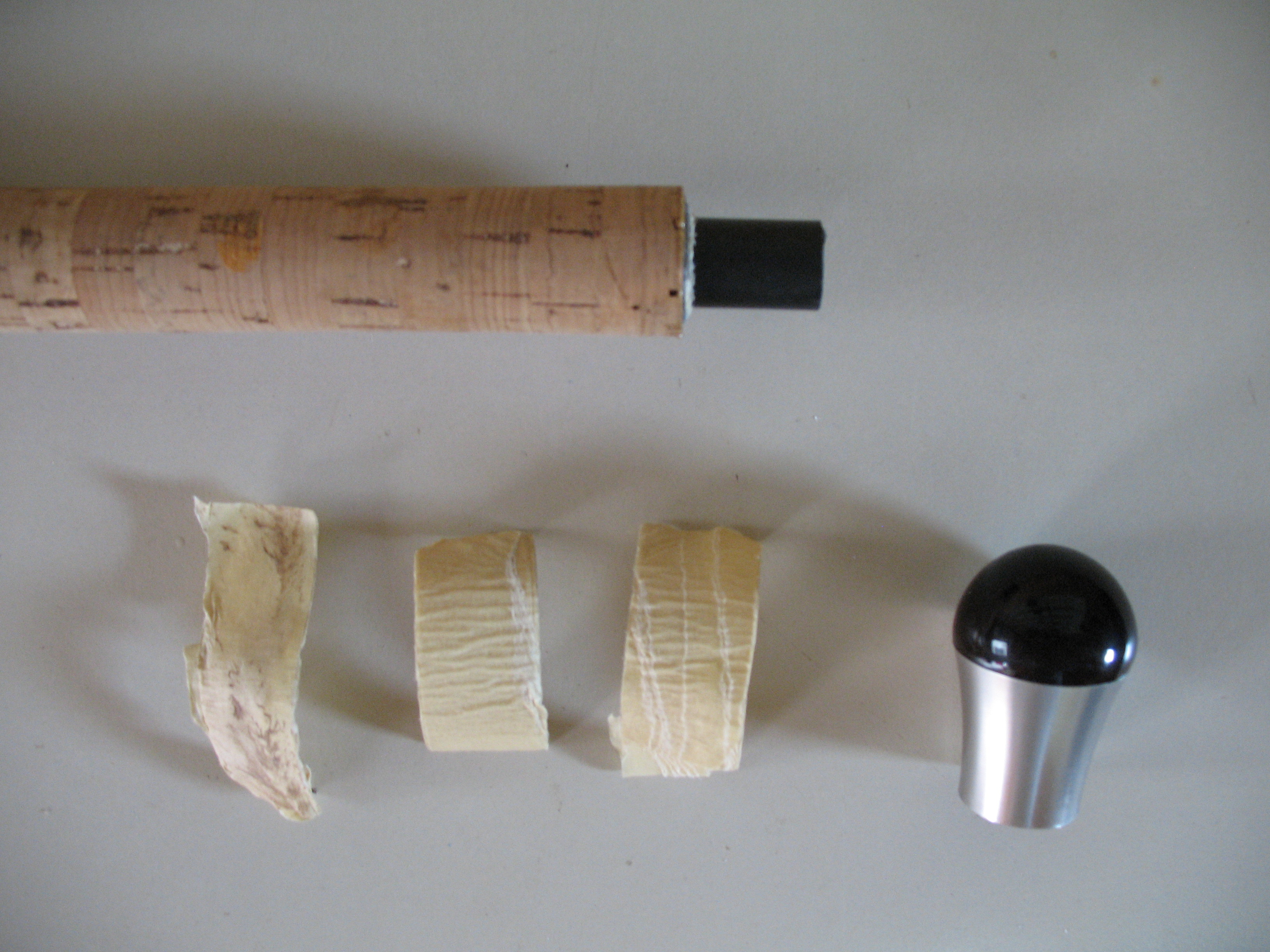

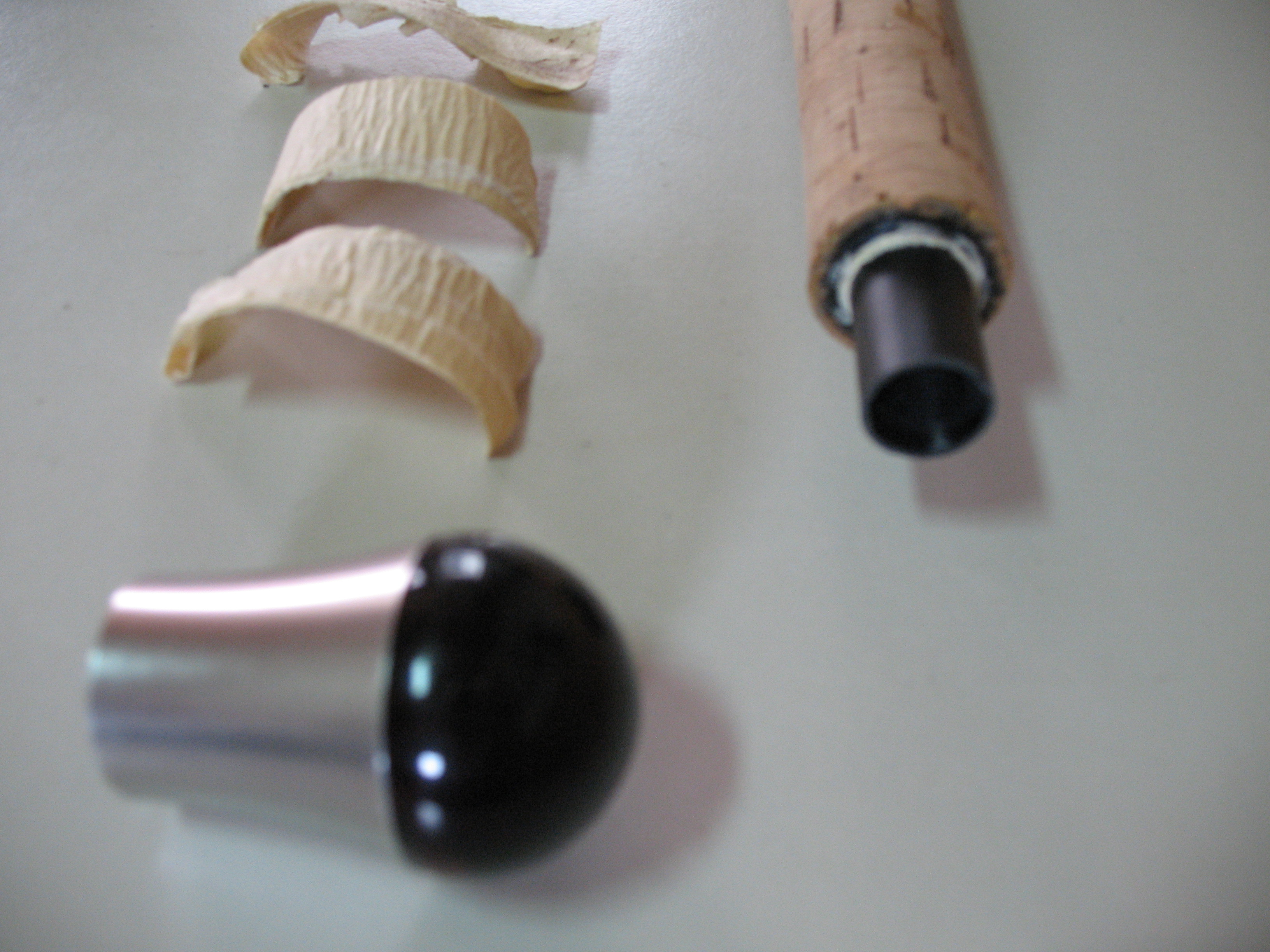

Hallo !
Die Endkappe ist nun runter.
Scheinbar wurde ein Rutenstück hinten eingeklebt,worauf die Endkappe
befestigt wurde.
Zusätzlich war das Rutenstück mit eine Art Malerkreppband umwickelt um so
die Endkappe besser fixieren zukönnen.
Das Rutenstück hat einen Durchmesser von 15mm und ist 22mm lang,der Kork hat einen Durchmesser von 25mm.
Wenn ich nun die Maße einem Rutenbauer nenne,so müßte er mir doch die
passende Endkappe empfehlen können ?
Gruß Thomas

Wenn Du die Maße hast kannst Du Dir die Kappe auch selbst auf den entsprechenden Online-Shops aussuchen, da stehen die Innen- und Aussenmaße der Kappen in der Beschreibung mit drin.
Das mit dem "Unterbau" aus Krepp ist völlig normal, das kannst Du auch selber machen damit die Endkappe stramm drauf sitzt. Dann brauchst Du nur noch 2-K-Kleber und schon hast Du die Kappe selbst ersetzt Winken1

bist du dir sicher, dass ein Rutenstück hinten eingeklebt wurde? Ich würde eher sagen es ist der Blank selbst und der Korkgriff wurde halt (wie üblich) nicht ganz am Ende des Blanks verklebt, sondern es wurde noch für die Abschlusskappe Platz gelassen.
Was die neue Abschlusskappe angeht: Ich kann dir wärmstens empfehlen, mal bei tackle24.de zu gucken. Ich persönlich mag es, wenn die Abschlusskappe vom Material her an den Griff anknüpft, sprich würde ich an die Rute vermutlich eine Abschlusskappe aus Kork oder Rubberkork nehmen. Davon haben die dort einige Möglichkeiten in verschiedenen Längen, Durchmessern, Farben und Formen. Achte allerdings bei der Länge darauf, dass die Kappe etwas länger sein sollte als 22mm, sonst steckst du die Kappe später drauf und hast noch einen Spalt zwischen Griff und Kappe, da du die Materialdicke der Kappe nicht berücksichtigt hast. Ich hoffe du weißt was ich meine Baby1
