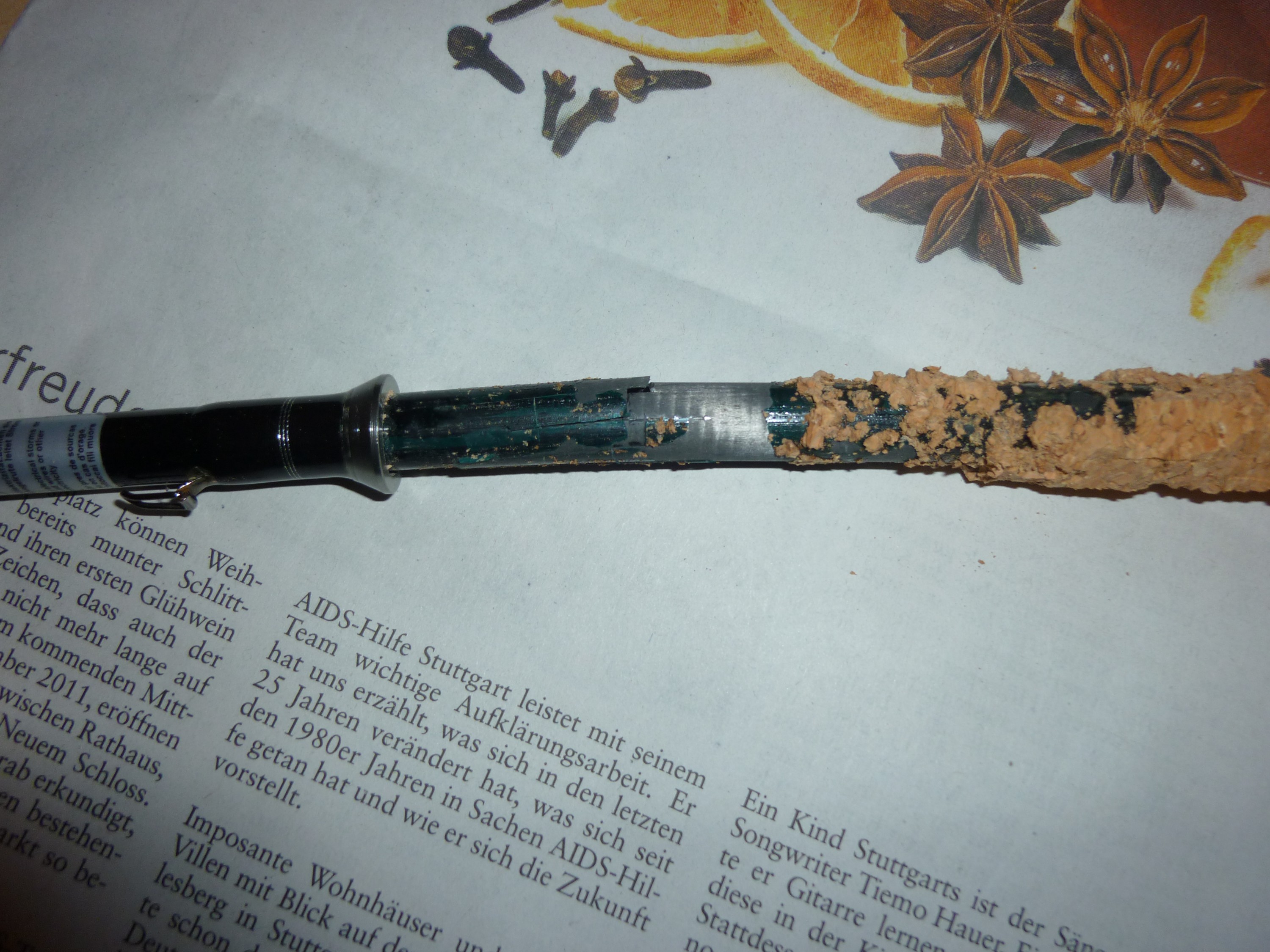

bin erst sehr frisch als Fliegenfischer unter Wegs. Angefangen habe ich mit einer Rute die ich auf einem Fischereiflohmarkt erworben habe.
Beim dritten Wassereinsatz kam ich irgendwie auf die Idee einen Hänger über die Rute zu lösen. Wie das endete sollte jetzt klar sein Applaus
Sooo, und jetzt bin ich hier.
Die Rute ist vom Material her, wahrscheinlich nichts besonderes. Aber ich würde diesen Rutenbruch evtl als Einstieg in den Rutenbau nutzen.
Die Rute ist direkt unterm Korkgriff gebrochen. Und hierbei entsteht schon die Frage. Ist das sinvoll reparierbar ?

Also Zapfen ist hier das Stichwort. Schon das hat mir gefehlt um evtl eine Suche zu starten. Danke.
In meinem Fall hat ja der Bruch Risse entlang des Blanks erzeugt. Sollte ich den Blank absägen bis an die Stelle wo die Risse nicht mehr erkennbar sind ?
Kann es sein, dass ich das Ende der Risse mit bloßem Auge nicht erkennen kann, und daher nicht "genug" wegsäge ?

Was ich dir ganz sicher abraten würde ist da mit ner Säge ranzugehen. Damit würdest du die evtl nicht so langen Risse noch Länger machen.
Nimm lieber ne feine Dreiecksfeile oder einen Schleifbock oder nen Dremel. Stück für Stück abschleifen/abfeilen bist du eine sauberen Blankabschnitt hast
der ohne Ihnenbelastung keine deutlich erkennbaren Risse aufweist. Als Marker kannst du deinen Windingcheck respektive Hakenöse nehmen.
Soweit muss du auf jeden fall abschleifen. Vermutlich ist im Bereich der Hakenöse noch alles heil -> wäre hilfreich und auch notwendig diesen als erstes
zu entfernen um sich ein genaueres Schadensbild zu erstellen. Ab hier Bräuchtest du einen Zapfen :-)
Frag mal in deinem Angelladen nach wegen defekter Rutenteile - passend im Durchmesser eins aussuchen für die Griffpartie und eins für den Zapfen.
Den Rollenhalter wirst du wohl demontieren müssen -> keine Bange, heißes Wasser hilft.

ich würde erstmal den WC und die Bindung der Hakenöse drauf lassen und unterhalb des WCs bündig trennen (Dremel + Trennscheibe). Dann das abgeschnittene unter Stück genau anschauen, ob ein Riss bis zur Schnittstelle durchgeht (dann mußt Du weiter oben ansetzen ... immer stürkchenweise hocharbeiten, bis das jeweils abgeschnittene untere Stück keinen Riss mehr zeigt, das kannst Du auch belasten zur Suche, ist ja Abfall).
Original von Bobert
Im Griffbereich muß man es gar nicht so kompliziert per Verzapfung der Bruchstücke machen, da genügt ein Stück Blank mit pasendem Durchmesser/Länge und möglichst stabil (dickwandig), das (zuvor passend geschliffen) von unten in die sauber abgeschnittene Bruchstelle eingeklebt wird. Auf diesem Stück baust Du dann einfach den neuen Griff auf und alles ist schick (da man nicht sieht, welches Material sich unter dem Griff befindet).

ganz einfach: mit einem Feuerzeug den Lack bei der Hackenöse erwärmen, mit einem Messer den weichen Lack abschneiden und gegebenfalls die Wicklung entfernen. Ich mache hier Längsschnitt und Schäle dann die Wicklung zusammen mit dem Lack runter.
Zum Thema Zapfen: ja du wirst das Untere Teile nicht mehr verwenden können und du braucht einen Blank in der gesamten Grifflänge.
Wie Matthias schon richtig angedeutet hat könnte man mit einem Blankstück den Zapfen und Griff machen.
Du suchst einen Blank mit dem gleichen Außendurchmesser an der Spitze +1-2 mm wie der Innendurchmesser deines restlichen Blankes.

Im Ernst, die Hakenöse bekommst Du am Besten dadurch runter, dass Du den Lack auf ihren Füßen vorsichtig mit ner Klinge (Teppichmesser o.ä.) wegschabst. Somit besteht auch nicht die Gefahr, dass Du in den Blank schneidest. Dabei trennst Du den Faden gleich mit auf.
Dann hebelst Du die HÖ vorsichtig aus der Lackierung raus.
Ist das gemacht, nimmst Du dir eine gute Zange und versuchst die Fäden mitsamt Lack vom Blank runterzuziehen, immer im Kreis um den Blank rum. Das ist meist einfacher als befürchtet. Kannst nach dem Schneiden auch erstmal die Fäden runterziehen und dann die Öse rausnehmen, geht manchmal einfacher. Noch bleibende Lackreste schubse ich mit nem Metallspatel vom Blank runter. Es bleiben dann noch kleine Lackbröckel übrig, denen gehst Du mit feinem Schleifpapier an den Kragen, dazu legst Du vor und hinter die ehemalige Wicklung eine Lage Tape, dann schleifst Du auch nicht auf den "gesunden" Blankstellen rum, das Tape kann dannach wieder runter.
Mit Glück kannst Du nun den WC lockerrappeln und rückwärts, also in Richtung des nicht mehr vorhandenen Griffs runterdrücken, ansonsten auch hier die Lackreste mit nem Spatel wegdrücken. Ist der WC für diese Nummer zu eng, bleibt Dir nichts anderes übrig, als den/die auf dem HT der Rute verbliebenen Ring/e ebenfalls nach der vorgenannten Methode vom Blank zu trennen, um den WC dann nach oben runter zu bekommen.
Meist kann man bei so einer Aktion die Hakenöse retten, einen WC habe ich aber noch nicht so sauber vom Blank runterbekommen, dass ich ihn nachher wieder verbauen wollte... vielleicht klappts ja bei Deinem...
Nochwas: Ich tät kein kochendes Wasser nehmen, aufkochen ja, aber dann nix mehr, sprich: stell deinen RH lediglich in heißes Wasser, das sollte auf jeden Fall ausreichen, ein paar Minuten Vollbad bei so 90° und dann mit Handschuhen oder dickem Lappen runterwürgen. Ich befürchte nur, dass dein Holzspacer diese Kur nicht überleben wird. Daher würde ich hier nicht soviel Energie investieren und mir einen schicken neuen RH aussuchen und gut is.

hier nochmal der Versuch, alles etwas zusammen zu fassen - mir hilft das abschließend immer sehr:
- grundsätzlich mit äußerster Vorsicht arbeiten, da man nicht immer genau sieht, wie geschädigt der Blank im Bereich des Bruches ist. Dies gilt fürs Kürzen und für die Demontage der verbliebenen Anbauten
- Den Blank zu feilen kann schonender sein als ihn zu sägen, erst recht, wenn er schon rissige Stellen hat. Immer so feilen, dass der Riss durch die Bewegungen nicht vergrößert werden kann --> logisch Augenzwinkern
- Die Demontage des RH und des WC gelingen nur selten, und meist nur dann, wenn beim Erstaufbau eher geschludert wurde, schlechterer Kleber verwendet wurde etc. --> ein Neukauf dieser Teile sollte unbedingt eingerechnet werden.
- Um Bindungslack zu entfernen, immer auf dem Ringfuß bzw. dem Metallfuß der Öse schneiden. Vorher kurz mit dem Feuerzeug erwärmen, dann kann man oft das gesamte Lack-Garn-Päckchen zu den Seiten abziehen.
- Wenn sich RH und WC nicht lösen, vorsichtig einschneiden und abnehmen. Den WC von zwei Seiten einschneiden, den RH ebenfalls, wie ein Brötchen oder spiralförmig einschneiden und abnehmen. Klebereste vorsichtig abschleifen.
- Für einen guten Neuaufbau sollte das gesamte Handteil (HT) demontiert werden. Im Anschluss geschieht dann die Blankreparatur. Ist das HT wieder intakt, kann der Neuaufbau ganz regulär, von unten nach oben, erfolgen.
--> ist zudem wesentlich einfacher, als "von unten" einen neuen Griff dranzufummeln.
- Ob Du die Griffsektion mittels Zapfen rekonstruierst, oder ob Du einfach nur ein Stück Blank einklebst bleibt Dir überlassen.
Vorteil Zapfenmethode: Blank ist hinterher wie aus einem Guss, ohne Kanten etc.
Vorteil nur Blankstück: nur eine Anpassung notwendig.
Wenn Du noch weitere Fragen hast, nur raus damit, es ist wirklich nicht so schwer, wie es Dir im Moment vielleicht noch scheint smile

Habe nun den unteren Teil abgetrennt, durch eine dreikant Feile. Da die Schnittstelle nicht so dolle ist, werde ich morgen wenn ich mir die Diamantentrennscheibe kaufe das ganze noch sauber trennen und dann nach Rissen ausschau halten.
Ich gehe davon aus, dass ich den Rest des Lacks abschmiergeln muß, um zu sehen ob da Risse vorhanden sind.
Mit welchen Körnungen sollte ich arbeiten ?
Wenn ich den WC abnehmen sollte, würde ich das so probieren wie von Posenrute beschrieben. Säge den WC an, und danach mittels Rohrzange von der Rute "abbrechen". Richtig ?

Huuuuuuuu....Rohrzange klingt nicht gut Augenzwinkern
Schön vorsichtig, insbesondere, falls der WC der Auslöser der Misere war.
Von zwei Seiten einsägen und vorsichtig abnehmen.
Ich benutze meist zwei Phasenprüfer, also dünne Schlitzschraubendreher...in jeden Schnitt wird einer eingeführt. Jetzt mit einem etwas hebeln und kanten und schon springt der WC ab. Bleibt eine Hälfte hängen, hilft erwärmen und sanfte (!) Gewalt.
Den Lack wirst Du nich unbedingt abschaben müssen, ich bezweifle sogar, dass du dann mehr siehst.
Einfach etwas großzügiger wegschneiden...landest Du irgendwann oberhalb des WCs kannst Du dort einfach ne schicke Wicklung machen Augenzwinkern

Ob ich dann auch wirklich erkenne, dass die Risse weiter hochgehen, um dann noch weiter absägen zu müssen, da habe ich noch so meine Zweifel Denken1
Bin eigentlich, jetzt mal unabhängig vom Riss, fast so weit, dass ich die HÖ abnehmen, denn dann müsste ich ja meine erste Wicklung machen cool
Zum RH. Es ist gar kein Problem sich einen neune zu holen, meine Hauptmotivation ist aber so viel wie möglich daran zu basteln, und somit auch Erfahrungen zu sammel. Sollte ich dabei den RH schrotten... ok, dann ist das halt so.
Habe aber noch eine Frage zum Vorgehen mit dem aufbohren.
Wenn ich den RH von innen so weit aufgebohrt habe, dass da keine Blank- und Klebe-Reste vorhanden sind, stoße ich bis nach unten an die Abschlusskappe. Wie sollte ich damit umgehen ? Ich meine wenn der RH weiter verwendet werden soll, muss ich die Abschlusskappe abnehmen und wenn ja wie ?

Hi Edin,
wie gesagt, ich würde den WC und die Wicklung der Hakenöse erstmal drauf lassen und das abgesägte untere Stück nach Rissen absuchen (durch radialen Druck auf das Stück an der Schnittstelle siehst/hörst Du es, wenn da Risse drin sind). Wenn der WC Ursache für den Bruch gewesen wäre, wäre der Blank imho auch an der Kante des WC gebrochen und nicht weiter unten.
Wenn sich da kein offensichtlicher Riss zeigt, würde ich den WC + Wicklung drauf lassen und ein neues Blankstück von unten einpassen + kleben. Der WC und die Wicklung sind dabei sogar hilfreich gegen ein erneutes aufreißen des Blanks bei den Arbeiten.
Den Griffaufbau kannst Du dann von unten machen, in dem Du das Taper des eingeklebten Blank-Stückes mit Tape ausgleichst, bis der gleiche Durchmesser über die gesamte Länge erreicht ist (dann kannst Du einen Korkgriff mit paralleler Bohrung gut aufkleben, für den RH mußt Du unterhalb des Korkgriffs dann noch mehr unterfüttern).
Ein Griffaufbau von oben würde hier keine Vorteile bringen, da der Durchmesser am unteren Ende des Blanks ja größer ist als das eingeklebte Stück Blank, d.h. einen für den Durchmesser des eingeklebten Blankstücks passend aufgebohrten Kork bekommt man von oben gar nicht herunter geschoben. Somit kannst Du Dir die Demontage der Ringe usw. sparen und von unten aufbauen.
Gruß, Matthias

Ok dann halt kein neue Wicklung unglücklich
Neine, Spaß bei Seite. Hört sich logisch an, dass die Wicklung der HÖ und der WC, den Blank stabilisieren gegen ein weiteres aufreißen. Dann lasse ich das mal so wie es ist.
Blöd ist nur, dass ich den unsauberen Schnitt so weit oben angesetzt habe, etwa 5-10mm unter dem WC. So dass die saubere Trennung mit der Diamantentrennscheibe dicht unterhalb des WC verlaufen wird.
D.h., ich habe nicht wirklich viel Material in der Hand, um eine "Rissprüfung" durchzuführen...
Irgenwelche Ideen verwirrt
Ach ja, und noch mal die Frage nach der Körnung. Wenn ich den sauberen Schnitt durchgeführt habe, sollte ich an der Stelle noch etwas nachschmiergeln ? Und wenn ja mit welchen Körnungen ?
Edin

Hallo Edin,
ich habe schon einige Brüche erfolgreich repariert, daher mein Rat:
Matthias hat es sehr gut beschrieben, ich würde es in allen Punkten so machen wie er es die vorgeschlagen hat.
Einzige Ergänzung: suche ein Teil, das ca. 10cm in das Handteil reingeschoben werden kann, selbst wenn noch kleine Risse über den windingcheck hinausgehen, werden die durch den verklebten Zapfen gesichert.
Ich habe schon schlimmste Splitterbrüche die über 10 cm lang waren, mit einem Zapfen und einer Wicklung drüber dauerhaft repariert, ohne den gebrochenen Teil rauszusägen und ohne die Aktion alzu sehr zu verschlechtern, zB Fliegenrutenspitze.
In deinem Fall mach es wie von Matthias beschrieben.
Verursacher windingcheck: Ich bezweifle, dass die Ursache bei ihm liegt, da die Biegung durch die geringe Breite kaum/garnicht unterbrochen wird.
Ich habe schon etliche windingchecks aufgefeilt, sodass sie gerade passen, die ließen sich manchmal nur mit Druck in Position schieben, hatte noch nie einen Rutenbruch deswegen.

Original von edoA
....meine Hauptmotivation ist aber so viel wie möglich daran zu basteln, und somit auch Erfahrungen zu sammel. Sollte ich dabei den RH schrotten... ok, dann ist das halt so......
Zweidaumenhoch Gute Einstellung.
Den Rollenhalter kannst du erwärmen - zumindest das untere Stück wo nur Metall ist. Nimm ruhig etwas was gut warm macht wie ein Feuerzeug oder ähnliches. Jetzt immer etwas mehr erwärmen und versuchen die kleine Kappe ab zu bekommen - Handschuhe nicht vergessen.
24.11.2011 11:17 derextremexxl ist offline E-Mail an derextremexxl senden Homepage von derextremexxl Beiträge von derextremexxl suchen Nehmen Sie derextremexxl in Ihre Freundesliste auf

Ich habe mich nun, nach euren Posts dafür entschieden den Blank noch einmal knapp unter dem WC mittels Diamantentrennscheibe zu schneiden.
Darauf wird die Demontage des RH folgen, und dann die spätere Montage, wenn ich denn ein passendes Stück Blank finde...
Da ich nacher zum Baumarkt gehe, die Frage was ich denn noch hierzu bräuchte.
1. Diamantentrennscheibe. Gibt es da unterschiedliche auf was sollte ich achten ?
2. Schmiergelpapier. Die abgesägte Stelle würde ich noch etwas nachschleifen, um einen schönen Abschluss zu erhalten. Mit was für Körnungen sollte gearbeitet werden ?
3. Kleber. Ich würde für die spätere Montage einen Kleber kaufen. Welcher wird hierfür empfohlen/mit welchem habt ihr gute Erfahrungen gemacht ?
