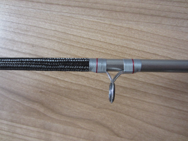

So,
hier mal ein kleiner Zwischenbericht.
Ich habe auf Probestücken jetzt mal mit beidem laminiert, Rutenlack und Laminierharz. Auch bei dem Harz bleibt scheinbat alles recht flexibel, selbst nach mehrtägigem Trocknen. Beim Rutenbaulack sowieso.
Ich hab also das Griffstück der Rute jetzt erst mal mit Laminierharz gemacht, weil ich´s halt da habe. Die Finale Schicht wird aber aus Bindungslack werden, da ich festgestellt habe, dass ich aus dem Harz die Blasen nicht wegbekomme, besonders wenn sehr dünn lackiert wird. Das ist wohl auch der Grund, warum bei richtigen Herstellern von Carbonteilen Vakuum für dieses Problem angewendet wird.
Gestern habe ich dann die Carbonschläuche an de rSteckverbindung verarbeitet. Man war das ein Pfriemlerei. Vier Stunden habe ich gebraucht, um das einigermaßen sauber hin zu bekommen. Das schwierigste war, den Schlauch mit der Ringbindung zu kombinieren.
Lackiert habe ich jetzt noch nicht, mach ich dann wenn der Rest der Ringe dran ist.
Auf ein Problem möchte ich an dieser Stelle auch noch hinweisen. Ich hab dan Blank vor den Arbeiten silber metallic lackiert, auch dort wo jetzt teilweise ein Carbonschlauch drüber ist. Nächstes mal werde ich die Stellen mit Carbon aber schwarz lassen, da man an der ein oder anderen Stelle jetzt mal ein Stückchen silber durchschimmern sieht. 100% bekommt man die Maschen des Schlauches nämlich nicht ausgerichtet. Zumindest ich nicht.
Ist bei mir jetzt nicht so tragisch, ich versuche evtl. mit Zierwicklungen oder der Beschriftung der Rute, diese Stellen unkenntlich zu machen.
Ansonsten ist es halt eine Handgebaute :-)
Hier mal ein paar Fotos. Ich hoffe das Hochladen klappt.
felix81 hat diese Bilder (verkleinerte Versionen) angehängt:

Hi
Na das schaut doch schon mal recht gut aus. Da bin ich sehr aufs fertige Ergebnis gespannt. DAS ist Rutenbau im Detail. Ein altes Stöckchen soweit ausgeschlachtet wie brauchbar. Dann verschiedene Teile angepasst und zusammengewürfelt und optisch sehr schön zusammen gestellt Zweidaumenhoch
Respekt ,
30.10.2011 08:03 derextremexxl ist offline E-Mail an derextremexxl senden Homepage von derextremexxl Beiträge von derextremexxl suchen Nehmen Sie derextremexxl in Ihre Freundesliste auf

Danke für die Blumen. Freut mich dass es gefällt.
Ja, fixiert werden muss der Garnauf jeden Fall. Ich mache das drei mal, meistens. Das sollte hoffentlich reichen.
Wenn nicht reis ich das Zeugs halt wieder runter, oder überwickle mit schwarzem Garn.

So,
feddich das gute Stöckchen.
Ich werde es in "Fotos eurer Schätze" posten. Ich denke da passt es am besten rein.
Zusammengefasst lässt sich sagen, dass die Verarbeitung solcher Carbonschläuche eigentlich recht gut geht. Ich habe beim lackieren zwei mal zwischen geschliffen und dann war eigentlich gut.
Beim nächsten mal achte ich noch ein klein wenig besser darauf, dass der Blank nirgends durchscheint. Wäre der Blank schwarz gewesen, würde man warscheinlich gar nichts sehen.
Auch das miteinbinden der Schläuche in die Ringwicklung hat sehr gut funktioniert und dank Chromaseal scheint auch nichts durch die Wicklung.
