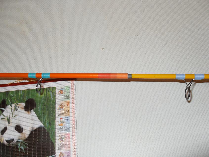

Hi habe hier mal ein paar Bilder von meiner ersten bis auf die Lackierung fertiggestellten Ruten eingestellt.
Ist ein Bausatz - CMW-Twister bis 120g
Der Blank wurde lackiert und dann zusammengebaut.
Könnt ja mal eure Meinung äussern smile
Greetz
Piing

bin zwar selbst noch Anfänger aber die Rute schaut gut aus. Schön bunt fröhlich
Wicklungen und Handteil sehen für mich sauber gearbeitet aus.
Daumenhoch2
Dann mal ran ans Lackieren!!!
Hast du eine Wicklung an der Steckverbindung gemacht? Kann nicht erkennen ob das Lack oder Garn ist. Wenn nicht, würde ich dort noch eine zur Stabilisation anbringen.
Weiter so und schöne Grüße

Nylon dunkelt auf unterschiedlich farbigen Untergründen, unterschiedlich nach.

an der Steckverbindung ist einen Wickelung aus 2 verschiedenen Farben gewickelt.
Das Garn welches ich für die Wickelungen benutzt habe ist PacBay Nylongarn, weclhes Farbfixiert ist in der Stärke A.

Na, da bin ich ja mal gespannt wie das Werk fertig lackiert ausschaut. Die Farbgebung ist schon etwas speziell cool
Auf jeden Fall schon mal schön, dass du das Blank lackiert hast - gibt gleich ne ganz andere Note. Welchen Lack hast du verwendet?
Bin sehr gespannt wie das Gesamtwerk aussieht - kannst du mal ein Bild der gesamten Rute machen - mit Griff bzw. ein Foto nur vom Griff

eine sehr "sonnige" rute. großes Grinsen Ich finde es klasse wenn mut belohnt wird.
bin selber auch gespannt, wie die rute letztendlich lackiert aus sieht und wie sich das vorfixierte garn, über den unterschiedlich farbigen Untergrund verhält.

So hier die Bilder der fertigen Rute mit einer Standartausführung im bau im Hintergrund beim trocken smile
Zum Lack kann ich nicht viel sagen, da ein Freund von mir die Lackierung durchgeführt hat, werde ihn aber nochmal nach Lackart und Mischungsverhältnissen fragen.
Falls interesse besteht kann ich ihn auch gerne fargen, was eine Lackierung kosten würde.

Ist eine schöne Rute geworden. Baby1
Die Farbkombination ist schön bunt und passt sehr gut zusammen.
Dazu jetzt noch eine Rolle in den gleichen Farben lackieren...
