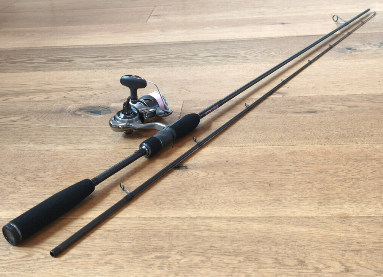

Mein erster Aufbau ist fertig.
Nach diversen YouTube-Videos, Telefonaten und Foren-Beiträgen habe ich die Geduld verloren, auf den Rutenbau-Präsenzkurs im Winter zu warten und habe einfach gestartet.
Die Frage war nur: "Low Budget", weil der erste Aufbau sowieso nicht überzeugt, oder doch "hochwertig", falls es doch besser wird als gedacht?!
Ich entschied mich für letzteres und bestellte mir die Komponenten für eine leichte Zanderrute bei CMW und Tackle24:
- CMW SS373-040
- Fuji Titanium T2 Torzite 9+1 nach KR
- Fuji IPS mit Matagi Foregrip (bisher ist der VSS mein Favorit, weshalb ich den IPS mal testen wollte)
- KSKSS Mutter mit T24 Schmuckringen und Eigenbau Duplon abgestimmt auf 2500er Rollenfüße
- Windingchecks ebenfalls von T24, obwohl mir die Slim WCs von CMW besser gefallen haben, farblich aber nicht passten.
- Die Wicklungen, sowie Beschriftung mit Rosa Akzenten widme ich meiner (9 Monate alten) Tochter, ihr Name ist ebenfalls (auf den Bildern nicht Sichtbar) verewigt.
- Mein Logo für die Endkappe habe ich als DTF-UV-Druck bestellt und mit Rutenbaulack versiegelt.
Im großen und ganzen bin ich für den ersten Aufbau zufrieden - mein Endgegner war die Lackierung, bzw. das Finish.
Leider habe ich mir teilweise beim Bläschen entfernen mit dem Feuerzeug Ruß in den Lack gezogen.
Daraus habe ich gelernt und erwärmte den Lack der Endkappe mit einem Heißluftfön... und zwar so sehr, dass dieser teilweise Gelb angelaufen ist Lachen-5
Naja, Schönheitsmakel, welche die Funktion nicht weiter beeinträchtigen - beim nächsten Mal versuche ich es mal mit einem Lötkolben...
Die Flucht der Ringe und des Rollenhalters auf bzw. zwischen den Springpunkten ist dafür perfekt geworden.
Nun darf die Rute noch ein paar Tage durchtrocknen, bevor ich sie einweihen möchte.
Konstruktive Kritik ist erwünscht, denn der nächste Aufbau im Auftrag für einen Kollegen lässt nicht lange auf sich warten.

Nicht nur für einen Erstling sehr gut geworden. Daumenhoch2
Schön lackiert.
Zum Erwärmen des Lacks nehem ich seit Jahrzehnten einen Fön, meist die höhere Stufe.
Meiner ist ein sehr kleiner, handlicher Reisefön der sowohl von Temperatur und Luftstrom sehr gut passt. Größere, stärkere Föne können vielleicht andere Luftströme und Temperaturen haben.

die ist ganz gut geworden, ich glaube nicht, dass meine erste so war.

Glückwunsch zur ersten selbstgebauten Rute! Mein erster Komplettaufbau steht noch an.
Mir ist es auch schon passiert, dass sich beim Entfernen von Bläschen mit dem Feuerzeug Ruß in den Lack gezogen hat. Ich habe die Flamme dann etwas kleiner gestellt, damit sie sauberer abbrennt, aber ein ungutes Gefühl ist trotzdem geblieben. Beim nächsten Mal werde ich ebenfalls einen Föhn oder eine Heißluftpistole ausprobieren.
24.07.2026 00:05 FischerKult ist offline E-Mail an FischerKult senden Beiträge von FischerKult suchen Nehmen Sie FischerKult in Ihre Freundesliste auf
Beiträge: 2.486
für mich sieht sie wirklich gut aus. Nun sieht man bei der Auflösung nicht so viel, aber so wirkt sie besser als die Aufbauqualität der meisten Stangenruten. Und da meine ich durchaus auch teure Spinnruten.
Da Problem mit dem Feuerzeug kennt vermutlich jeder Rutenbauer. Ich arbeite trotzdem am Liebsten damit und versuche immer eine lange Flamme einzustellen. (Manche Feuerzeuge kann man da gut a Einstellrädchen manipulieren, wenn man den "Metallrahmen" abnimmt.) Dann schwenke ich es neben dem Lack, so dass die gelbe rußende Teil der Flamme über der Rute ist.

Danke, für das positive Feedback und die wertvollen Tipps!
In einem anderen Forum bekam ich noch den Tipp, mit einer Spirituslampe zu arbeiten, da diese praktisch frei von Ruß sind.
Glücklicherweise fallen die Rußeinschüsse bei dem dunklen Aufbau kaum auf.

Ich hab das auch immer mit einem Feuerzeug gemacht, bis ich hier über die Heizluftpistole gefallen bin. Die letzten beiden hab ich damit gemacht und werde das nie wieder anders machen. Das ist sooooviel einfacher und schneller als mit den blöden Feuerzeug neben der Wicklung zu hantieren.

Denke nicht daß meine 1. so gut war Zweidaumenhoch
