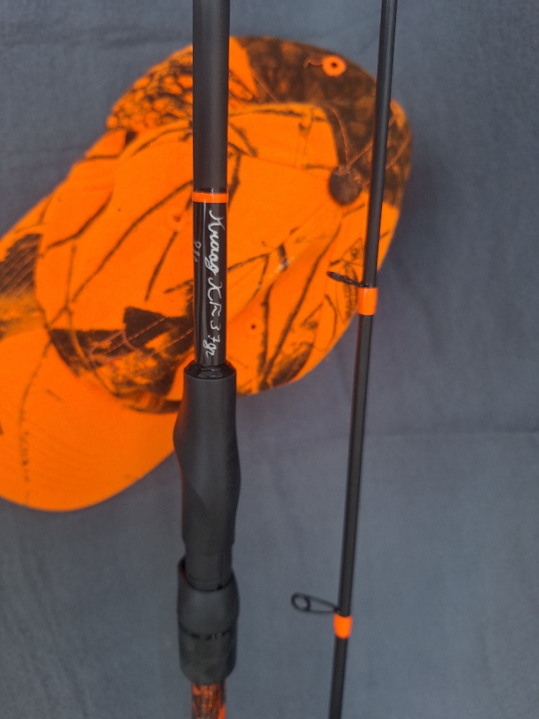

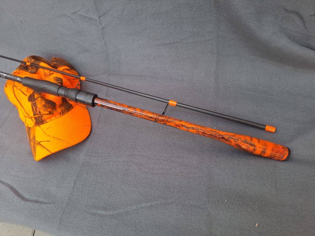

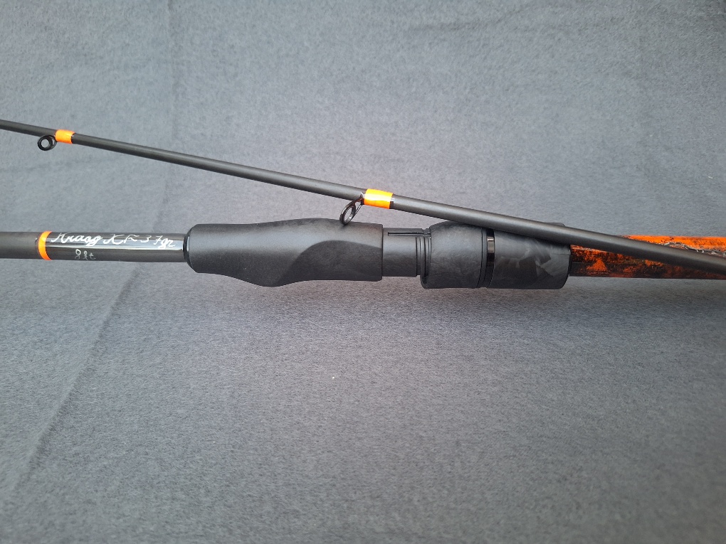

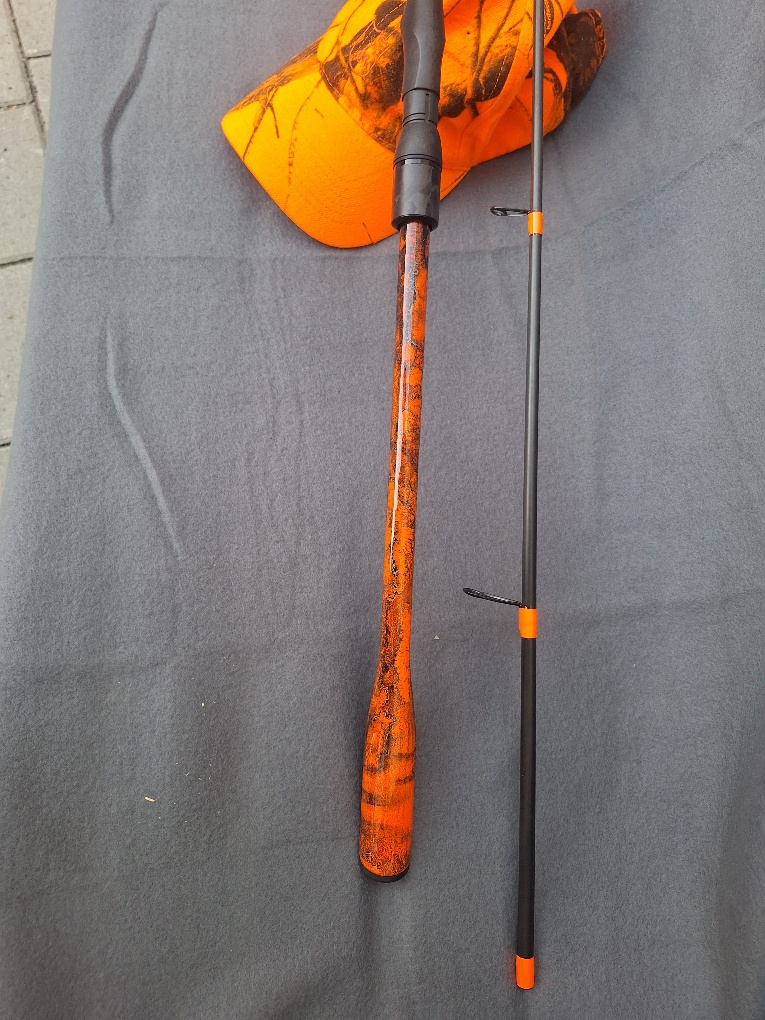

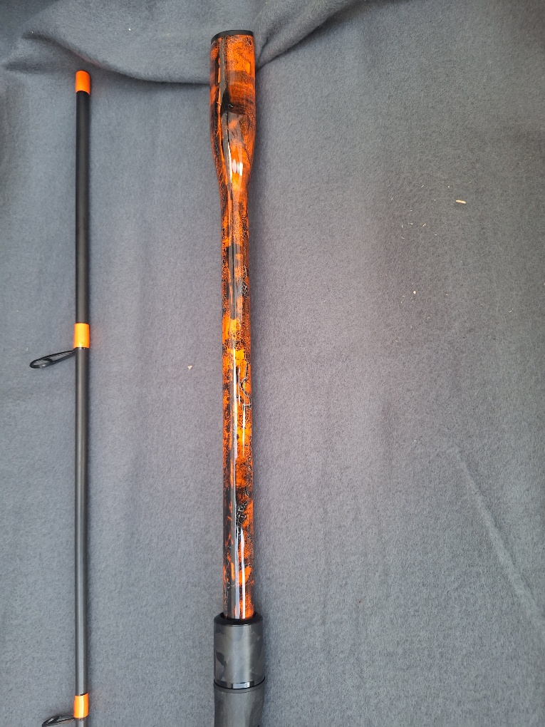

Vor 2-3 Jahren ist ein Freund von mir in der Steinpackung ausgerutscht und hat sich das Spitzenteil seiner Kraag zerlegt, Ersatzspitze war schnell bestellt,aber er wollte unbedingt meine 8,6er haben hab sie Ihm dann auch verkauft und seit damals lag die 8ft bei mir rum.
War jetzt mal an der Zeit die wieder zu reaktivieren.Handteil komplett gestrippt,Gaho RH,Gaho Griff lang, Seaguide Ringe und ein paar Spraydosen.

Die Rute passend zum Cap! Das gibt ja ganz neue Möglichkeiten für den modebewussten Rutenbauer Lachen-5 .
Schöner Aufbau und eine tolle Grifflackierung! Erinnert mich farblich an meine Lieblingszanderrute von vor vielen Jahren, die OrenJi von Abu. Nur sehr viel gelungener! Bin zwar weg von Farbe, aber das Orange triggert mich.
Von den Gaho Rollenhaltern habe ich bisher zwei verbaut und bin sehr angetan. Was sagst du zu dem Griff? Die Endkappe sieht auf deinem Bild ja schon mal wertig aus. Ich hatte noch keinen in der Hand und kann auch nicht einschätzen, wie er sich beim Werfen und unter den Arm klemmen macht.

schaut passend aus das ganze, mir wärs ja etwas zu poppig aber ich erde halt auch langsam alt... Lachen-5 Was ist es für eine Kraag, aus der Serie hab ich auch die 8,6ft mit 30g am Start...

Ich hab den langen Griff noch nie verbaut,aber schon die kurzen und die finde ich Top,hätte nie geglaubt das die so eine unglaubliche Rückmeldung geben hab einen auf einer 50gr 9ft Sensum da tockt es im Elbogen wenn der Bleikopf unten ist.

ist die 8ft 37gr xf,hab auch noch die 8,6er davon hier.

Sehr geil, find ich mega lieber Herwig, ich durfte sie ja schon vorab bewundern. Endlich hast du wieder ne vernünftige Zanderjigge Lachen-5 .
Den langen Griff habe ich auch im O-Zustand auf der Mefo verbaut, man muss halt schauen, dass der Durchmesser vom Blank noch passt. Bei der langen, aber schlanken Blaas war es perfekt, musste noch nicht mal unterfüttern, sondern konnte gleich verkleben, das ergibt natürlich eine gute Leitfähigkeit. Bei manchen Blanks geht das halt nicht, wenn die hinten zu viel Popo haben.

Sieht krass aus, die Rute mit diesem Griff!
Gut passend dazu auch die Farbe der Ringwicklung.
Um was handelt es sich denn bei den Griffmaterial?

Hi,ist der
https://tackle24.de/GAHO-Carbon-Hybrid-Grip-CYX-BS-L420mm
