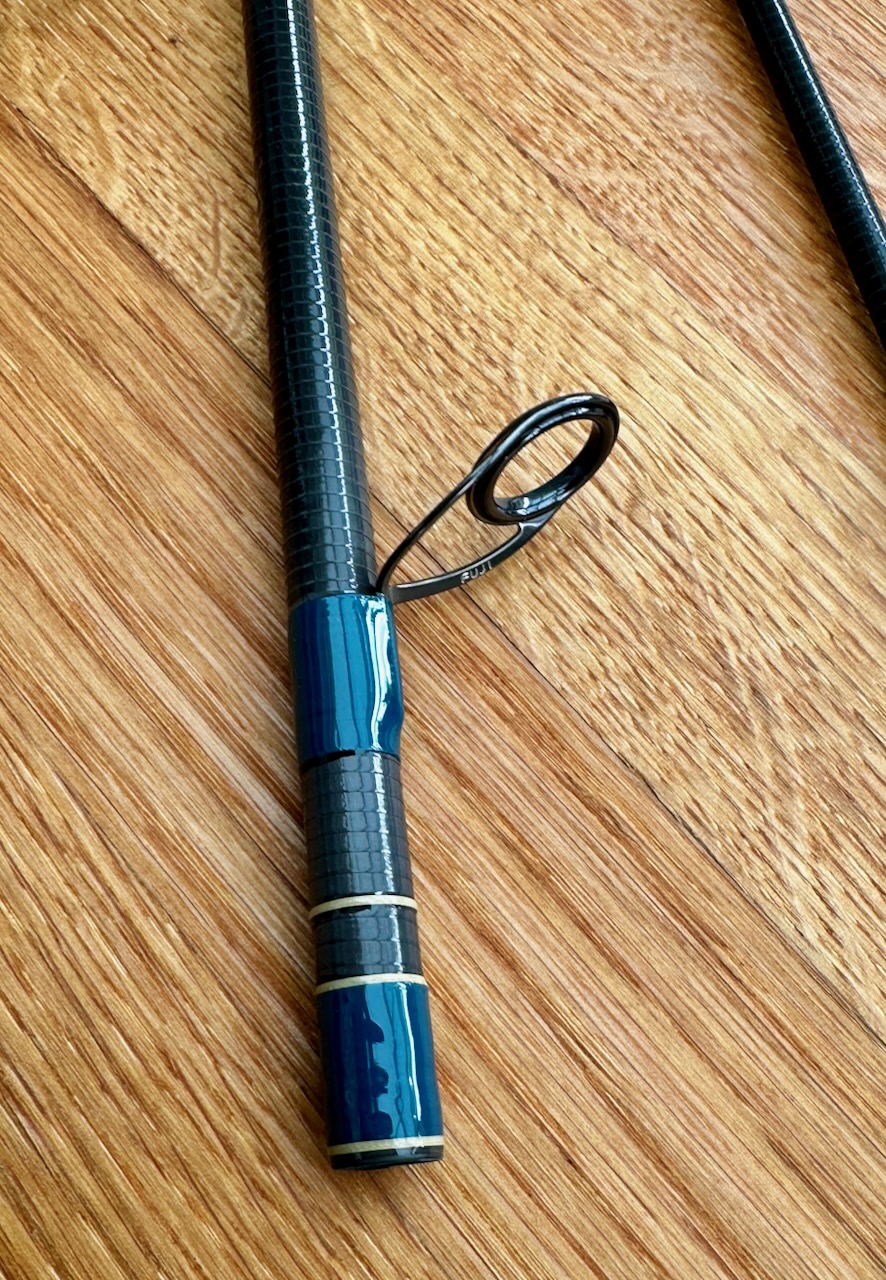

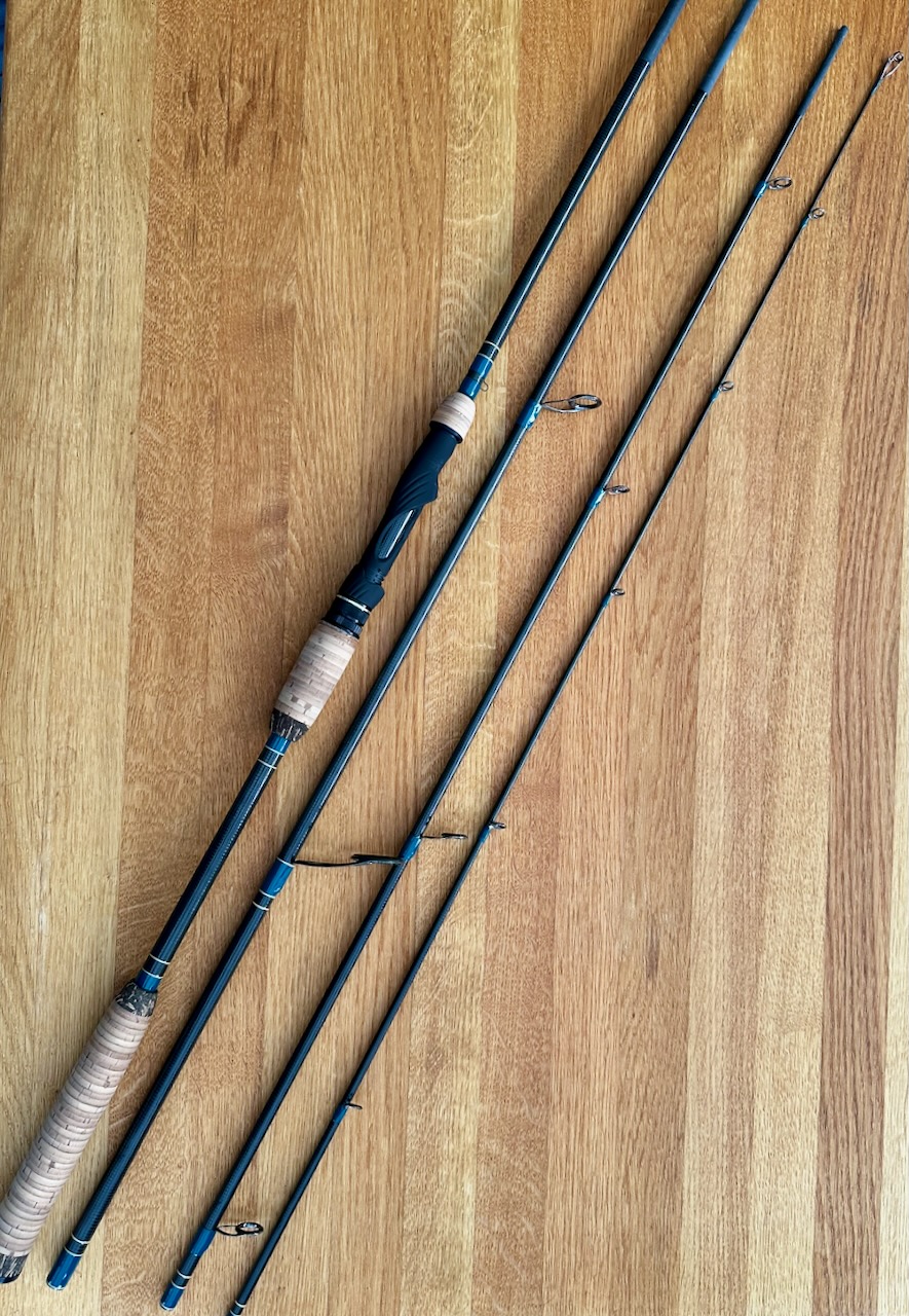

Auf der Suche nach einem leichteren Spiroblank 4-teilig bin ich endlich fündig geworden.
11ft 4-teilig, 10-40g Wurfgewicht
Da ich eh nur bei Starkwind die Spießrute auspacke sollten 25g Spiros gut damit zu werfen sein.
Harrison hat da einen passenden Blank mit semiparabolischer Aktion. Oberfläche unbehandelt ist Geschmacksache. Auf jeden Fall ist der Blank dadurch griffig, damit man die Streckung immer wieder lösen kann großes Grinsen
Schaut jedenfalls gut aus.

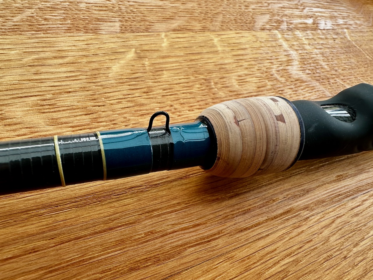

Griff Birkenrinde mit Burlkork.
Rollenhalter ausnahmsweise mal nicht selbst gebaut. Alps CWG mit Tactile Touch Beschichtung.
Restliche Aludrehteile Eigenbau schwarz eloxiert.
Ringe Fuji Sic
NOCP Garn für etwas Farbe an der Wicklung
Werde sie nach Norge mitnehmen und bestimmt lassen sich da auch 20-30g Jigs werfen. großes Grinsen

Schicke Rute hast du da gebaut. Viel Erfolg beim „einangeln“!

das ist eine schöne Rute geworden! Und Alu will man an der Küste auch nicht in der Hand haben! Den Alps habe ich auch an zwei Ruten und finde ihn schick. Die ungeschliffene Oberfläche vom Blank finde ich klasse, welche der verschieden Oberflächen bei Harrison ist das, glossy?
Deine Lackierungen finde ich inzwischen übrigens richtig klasse und das schlichte Design bit dem kleinen Etwas dazu ebenfalls!

Servus Michael, auch mir gefällt der Blank sehr gut, den Lackierungen kann ich mich nur Carsten Anschließen, sehen echt super schön aus.
Denke du wirst recht Spaß haben mit der Rute.

@Carsten: Ja, die Oberfläche ist glossy. Sie ist einfach unbearbeitet, nachdem der Wrap entfernt wurde. Die Rillen, die sich dabei bilden sind deutlich spürbar und den Griff kann man quasi aufschrauben großes Grinsen
Zum wickeln ist es nicht ganz einfach. Ich habe die Riefen an den Wickelstellen ein bisschen angeschliffen, damit der Faden besser liegt.
Aber schaut schon schön aus mit der Struktur fröhlich
Der Lack ist Generation 4 Low Build von Otti. Trotz hoher Luftfeuchtigkeit und hohe Temperaturen hat der sehr gut funktioniert.

auch eine schöne Rute die du da gebaut hast. Birkenrinde fürs Meer find ich fast a bisserl übertrieben aber ausschauen tut es jedenfalls sehr gut... Zweidaumenhoch

schöne Rute und trotz nicht selbstgebautem RH ein Hingucker Daumenhoch4
Habe den RH auch schon bei einer eigenen Rute verwendet und fische sie aufgrund dessen, sehr gerne, da ich ihn mega angenehm finde.
