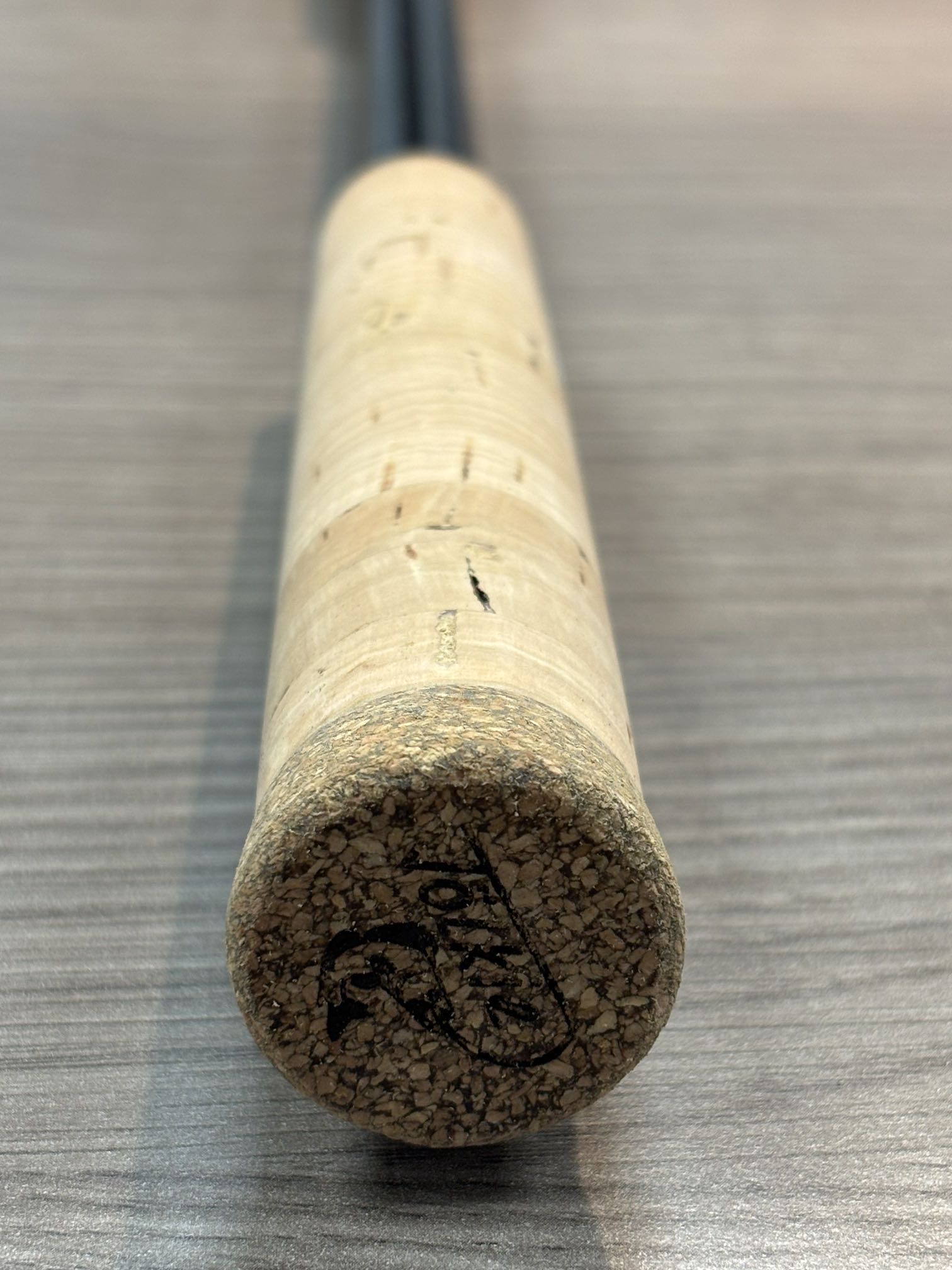

Hallo

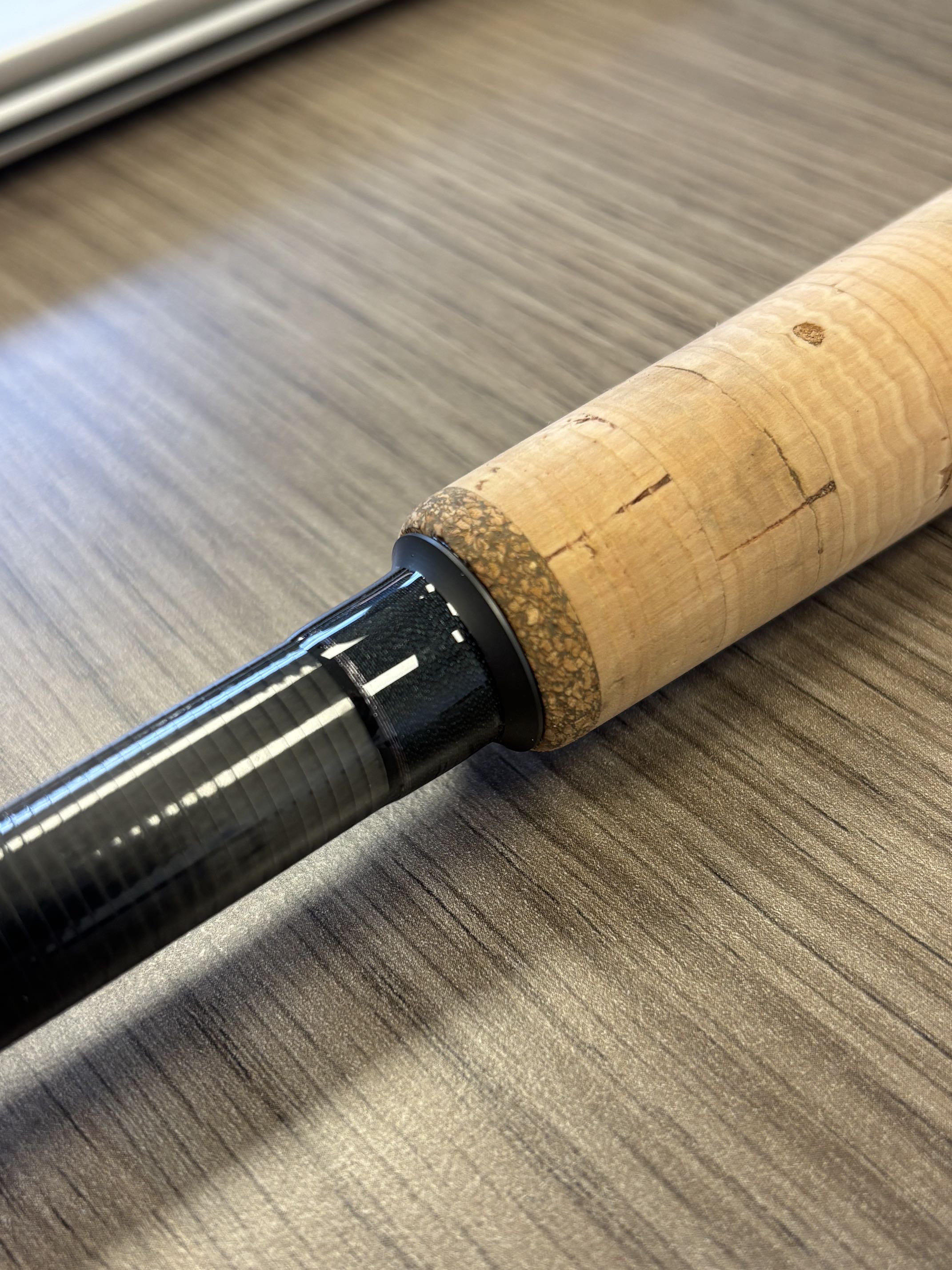

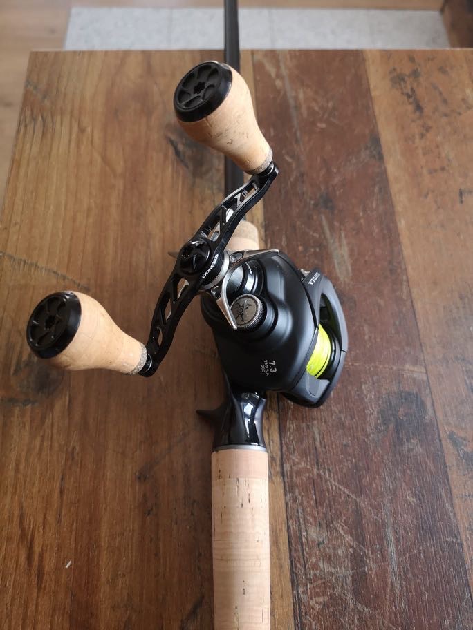

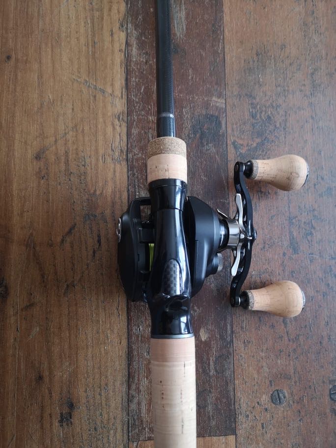

das ist meine erste Isilo, den Blank hatte ich nie auf dem Schirm und daher möchte ich diesen Blank vorstellen und das Ergebnis zeigen, was aber eher schlicht und einfach gestaltet wurde.
Kenne mich ja schon ein bisken aus bei FA, aber leider habe ich zuerst diesen Blank als 110gr Version bestellt, bin dann aber auf den 90gr Blank ausgewichen, da schon Köder wie 6er Shaker am 10-15gr Kopf geworfen werden sollen.

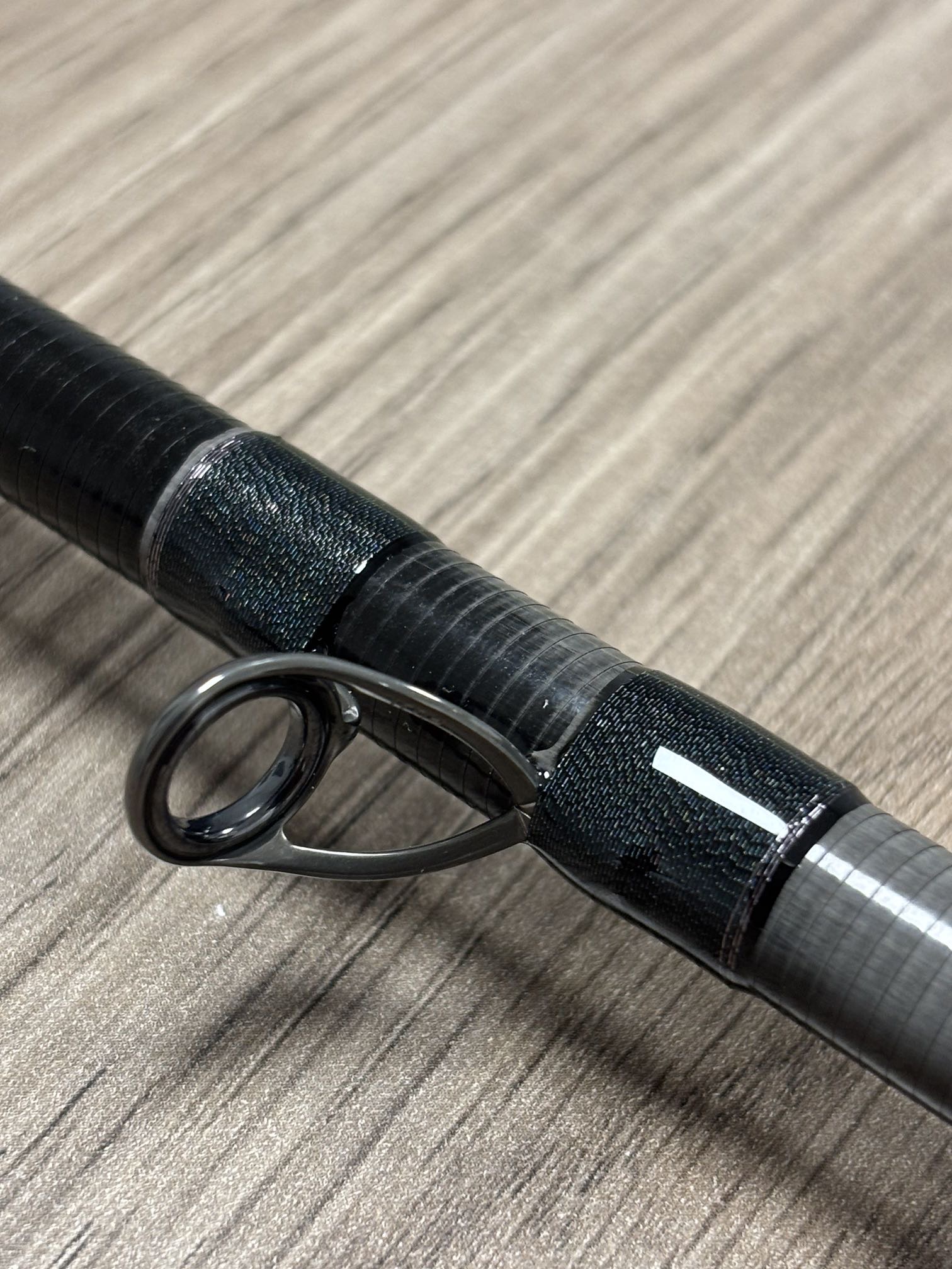

Aufbau klassisch, Kork Splittgriffe, ein Fuji PTS RH, matte graue Zierringe und wichtig, Rubberkork sollte an allen Griffstücken dran sein. SIC Slim Shiny Grey mit einem Spiral Wrap, drei Zweibeiner für die Drehung, dann einen KB und weitere KT Ringe, dazu eine dezente Wicklung.

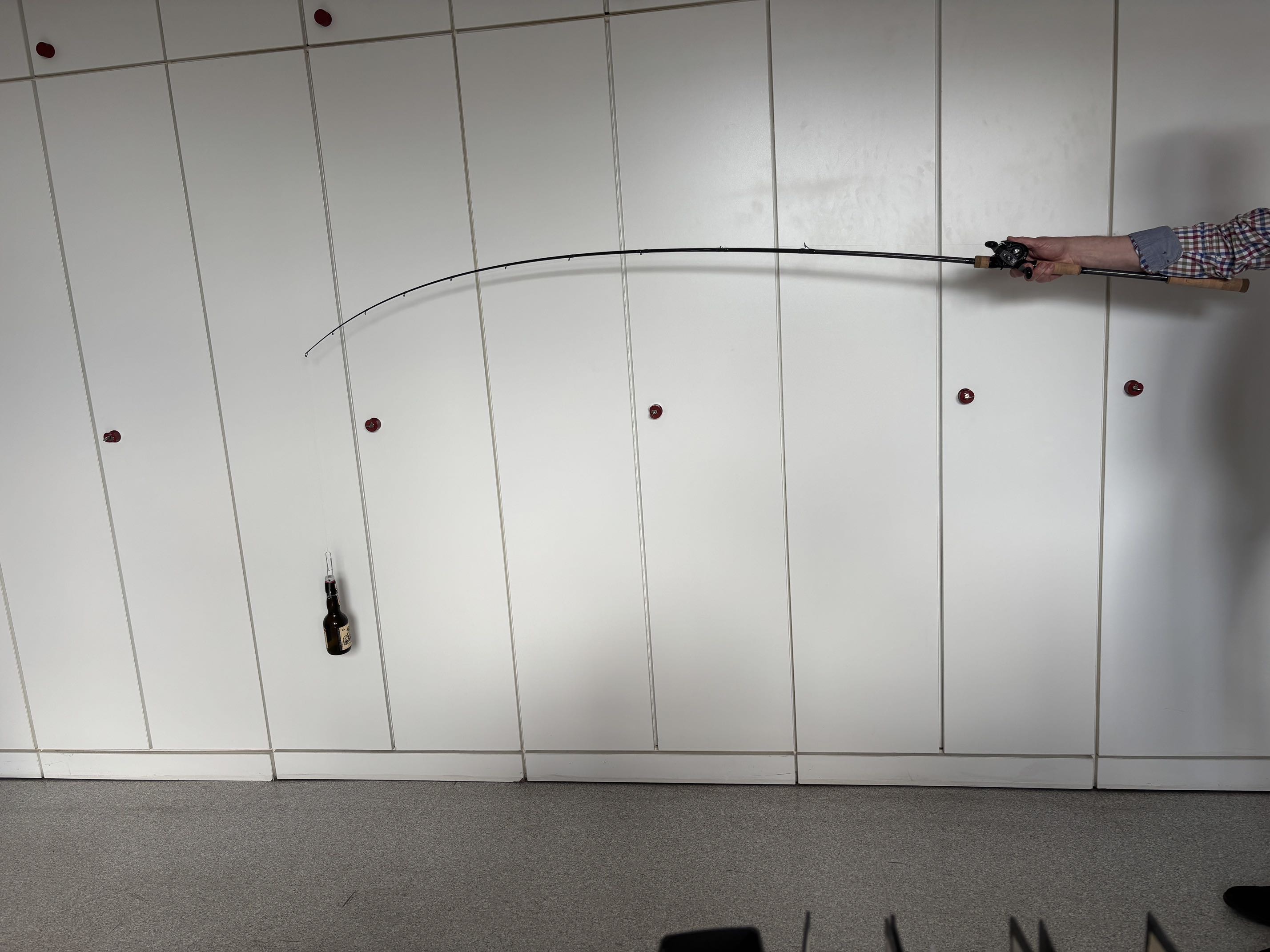

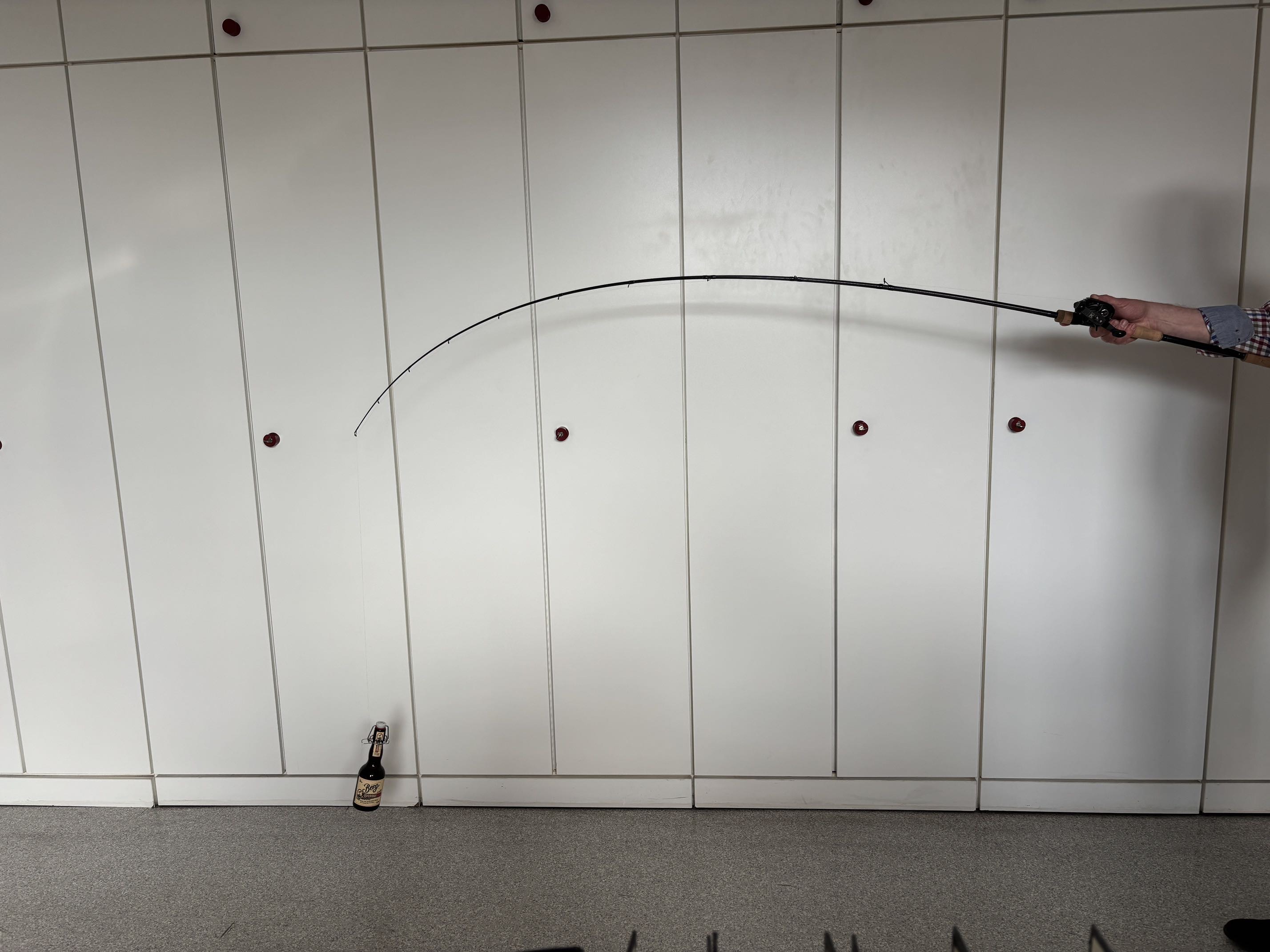

Ehrlich gesagt, mich flasht der Blank sehr, extrem gut in Balance, schnell und zackig, aber nicht hart, vergleichbar zur Pike. Ist auch auf dem gleichen Materialmix aufgebaut. Fast getapert und auch eine Fast Aktion, wobei das starke Backbone nicht zumacht. Ein wenig kann man anhand der Belastungskurve erkennen wie der Blank sich verhält. Ich habe max. 1040gr dran gehängt, bis zur 90° Biegung hat es noch Platz. Real schätze ich das Ködergewicht ab 25 bis ca 80gr ein, die Praxis wird es genauer zeigen.
P.S. falls einer die 110gr Varinate braucht, einfach melden :-).

Servus Berns, hast du wieder super schön gemacht, Frage klebst du den Winding ab beim Lackieren ??, habe den schon so oft Verbazelt beim Lackieren.
21.04.2026 15:28 Wolfgang-K ist offline E-Mail an Wolfgang-K senden Beiträge von Wolfgang-K suchen Nehmen Sie Wolfgang-K in Ihre Freundesliste auf AIM-Name von Wolfgang-K: Wolfgang YIM-Name von Wolfgang-K: Koci MSN Passport-Profil von Wolfgang-K anzeigen
Beiträge: 2.641
Danke Wolfgang ... ein Gläsken Rotwein ist mein Geheimnis. Das macht ne ruhige Hand und schmeckt auch noch.
Nein, ich klebe nicht ab, alles frei Hand.
P.S. ist mir auch schon passiert, schlimm wird es erst, wenn man das am nächsten Tag entdeckt und das Zeugs fest ist. Aber da kann man ja dann den WC mit einlacken Lachen-5 , habe gerade ne Legit Design hier, die ich meinem Angelbuddy repariere. Die haben es sich gleich einfach gemacht, schick Lack über alles, fertig.

gefällt mir sehr gut. Die Verarbeitung ist wie immer sehr sauber und dein Kork scheint Top-Flor zu sein. Zweidaumenhoch
Heute, 06:35 KilianK ist offline E-Mail an KilianK senden Beiträge von KilianK suchen Nehmen Sie KilianK in Ihre Freundesliste auf
Beiträge: 2.641
Original von KilianK
Hi Kilian
Danke dir. Was heute so unter Flor Kork so läuft, gell? War das Beste was ich so kriegen konnte außer selektiert, wo du dann €2,- für ne 6mm Scheibe bezahlst.
Habe aber auch etwas nachgearbeitet und gespachtelt. Es waren aber keine tiefen Löcher im Kork … die Qualität ist gut angekommen. Sowas findest Du nicht bei einer €1000,- Evergreen fröhlich .
