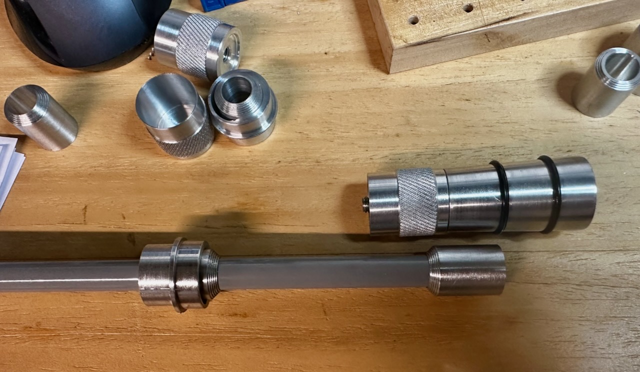

Damit es über den Jahreswechsel nicht ganz ruhig wird hier, starte ich mal mein neues Projekt.
Am Angebot bei CMW kam ich nicht am grauen CRB 9ft #8 vorbei.
Das Spektrum für einen Einsatz dürfte recht groß sein. Ich werde ihn zum Hechtfischen oder leichte Salzwasserfischerei hernehmen. Mal schauen...
Wie immer beginnt bei mir der Rutenbau mit dem Rollenhalter großes Grinsen
Ich wollte auch unbedingt mal die orangene Eloxierfarbe ausprobieren großes Grinsen

freiliegender Blank statt Spacer finde ich grandios! Leider muss man sich solche Teile ja selber frickeln, zumindest habe ich da in den verdächtigen Shops noch nichts gesehen.
Der Butt in Alu ist aber ganz schön mächtig. Bin gespannt, wie es im Ganzen nachher aussieht. Wie hast du eigentlich die O-Ringe gefärbt???
30.12.2025 18:33 Jeronimo66 ist offline E-Mail an Jeronimo66 senden Beiträge von Jeronimo66 suchen Nehmen Sie Jeronimo66 in Ihre Freundesliste auf
Beiträge: 1.408
Bin mir beim Spacer noch nicht ganz sicher großes Grinsen
Vielleicht verpasse ich dem noch eine Verjüngung.
Der erste ist ja eher ein Trichter. Der neue ist zylindrisch.
O-Ringe kann man in der Farbe einfach kaufen fröhlich

Kann mich irgendwie noch nicht so recht entscheiden Denken2
Denke, der in der Mitte wird es mit einer anderen Abschlusskappe großes Grinsen

Hi Michael , echt wieder Krasses Projekt, gefällt mir aus dem Stand. Drehst du eigentlich Händisch oder C&C ??
O-Ringe wenn sie nicht aus Perbunan sind , sind sie schneller Porös als man glauben Möchte, habe in einigen Sachen auch schon so was Verbaut, aber immer Bereut, da komme ich mit auswechseln nicht nach.

beim Linken bleiben! Unbedingt! Ich mag diese RH sonst gar nicht, aber mit dem grauen Blank und der ist ja auch richtig kräftig, wirkt nicht so verloren wie sonst üblich! Dann machste bevor der RH noch drauf kommt eine kleine KW mit Oransch, versteckst die Abschlüsse der KW unter dem RH und dann fällt mir die Kinnlade runter!

Was die O-Ringe angeht, das sind Silikon VMQ O-Ringe mit FDA Zulassung.
Gegenüber NBR haben die den Vorteil, dass sie absolut UV und Ozonbeständig sind, was in unserem Anwendungsbereich das wichtigste sein dürfte.
Gerade NBR ist da eigentlich die schlechteste Wahl. EPDM oder Viton ist da auch schon wesentlich besser.
So als Coach ins neue Jahr!
Lieber Frank,
auch Dir ein gutes Neues Winken1
jetzt nimmst Du mir das weitere Highlight schon vorweg mit der KWgroßes Grinsen
Trotzdem wird es vermutlich der Mittlere, da der weniger gewichtig ausschaut. Da die Teile aber nachträglich getauscht werden können, werde ich alle nochmal genau betrachten und zur aller größten Not sind ja schnell welche nachgedreht (übrigens ohne CNC Augenzwinkern )

Gut gebrüllt, Löwe! Mal wieder den Könner an der Drehbank rausgelassen!
Ich würde den linken nehmen... Und hinten offen für das kleine Schnapserl zwischendurch großes Grinsen

Bisher ist hinten noch eine Öffnung, damit man mit dem Imbusschlüssel rein kommt Augenzwinkern
Ein Reagenzglas mit einem guten Schluck würde sicher auch reinpassen. Gute Idee großes Grinsen Zweidaumenhoch

Servus Michael, wünsche dir auch ein gutes neues Jahr, das habe ich mir schon fast gedacht das du die O-Ringe im Blickwinkel hast.
Habe aber auf eine Frage keine Antwort bekommen, Drehst du Händisch oder C&C.
Denn beim Gewinde Drehen habe ich immer ein Problem, mit dem Ende das der Drehstahl nicht anläuft gegen das Ende, Auch mit Freistich wird es echt sportlich das Ende zu begrenzen.

ich drehe händisch und Gewinde schneide ich nur mit Schneideisen.
Ich nutze hier lediglich ein M6 fröhlich
