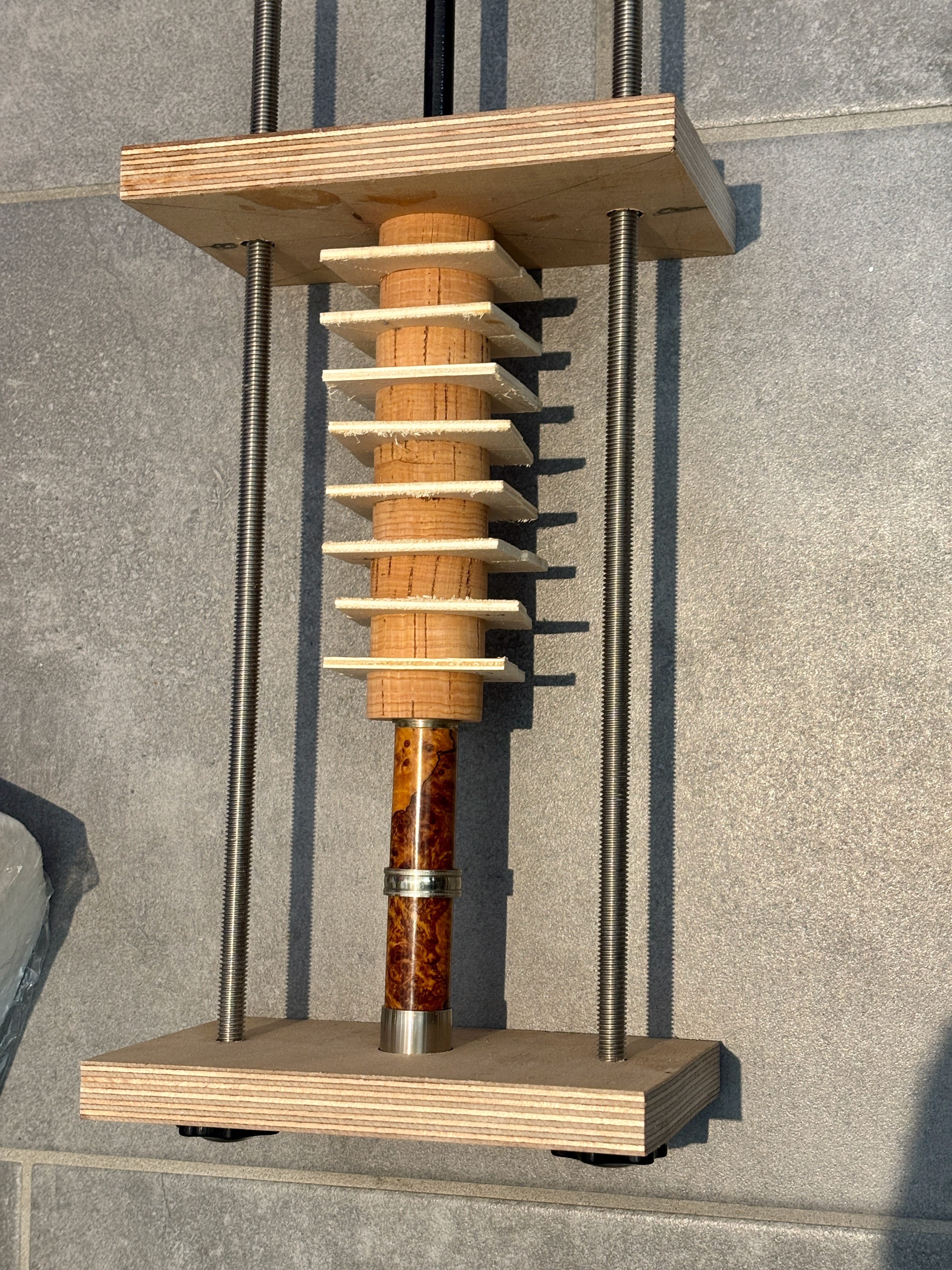

Ich persönlich verwende einen Ventilated Grip nur bei weichen Glasruten, bei denen ich auch im Griffbereich noch eine Biegung feststelle. An anderen Ruten kann man es natürlich machen, dann aber eher der Ästhetik wegen, weil es ja keinen funktionalen Nutzen hat. Ich verwende 1/2 Zoll Korkscheiben, die ich mit einem Abstand von 3 mm zueinander anbringe. Wenn der Abstand kleiner ist, merke ich ein leichtes "Zwicken". Wenn der Abstand größer ist, gefällt mir das optisch nicht so.
Die Korkringe werden passend aufgefeilt und einzeln mit Abstandshaltern verklebt. Die Zwischenräume mache ich gleich nach dem Setzen des Rings mit Wattestäbchen und Isopropanol sauber.

Ich nehme an, die Abstandshalter ziehst Du einfach seitlich raus? Schöne Idee und gute Lösung Daumenhoch3

danke, deine Erläuterung hilft mir sehr. 3mm oder etwas mehr ist die Info die ich gesucht habe.

Hi Michael,
ja, genau, das ist einfach eine quadratische Sperrholzplatte, mit dem Forstnerbohrer das entsprechende Loch gemacht und anschließend noch einmal auseinandergeteilt. Kann man dann seitlich rausziehen. Man muss nur aufpassen, dass kein Kleber an den Stirnseiten der Korkringe ist. Sonst wird es schwierig, den Abstandhalter zu lösen. Man könnte das natürlich auch aus POM oder so machen. Dann ist es mit dem Festkleben wahrscheinlich nicht so kritisch.
