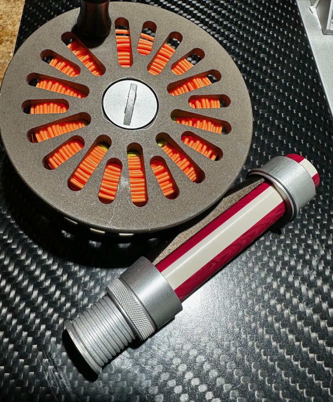

damit es hier nicht ganz still wird der Ausblick auf mein nächstes Projekt.
Für einen guten Freund, Nationalität dürft Ihr erraten großes Grinsen , mache ich ein Weihnachtsgeschenk.
Da er dieses Jahr neugierig auf meine Glasruten war und festgestellt hat, dass ihm das Werfen damit viel Spaß bereitet, habe ich den Soulmate Blank 805 in Topaz auserwählt.
Den Spacer hab ich aus 3 Schichten Juma aufgebaut, um seinem schönen Heimatland mit den vielen schönen Fischwasser eine kleine Huldigung zu bekunden großes Grinsen
Die Jumaplatten habe ich mit Nassschleifpapier plan geschliffen und mit Endfest 300 flächig verklebt. Anschließend einen Vierkant gesägt und auf der Drehbank fertig bearbeitet.
Der Rollenhalter ist diesmal ein Kaufteil. Vielleicht lässt es die Zeit noch zu und ich bau doch noch was eigenes. großes Grinsen
Wollte nur mal testen, wie das aussieht. Bin mir noch nicht sicher in welcher Orientierung ich den Spacer anbringe.
Wie es weiter geht demnächst auf diesem Kanal Winken1

Der Spacer sieht doch cool aus, kann ja nur Österreich sein.
Ist der Rollenhalter aus Alu? Wirf den in NaOH und eloxier den dunkelrot ein, dann musst du nichts drehen/neu machen, hast aber etwas was zum roten Blank passt und nicht so silbrig hervorsteht.
Wie hast du die Juma Platten so plan geschliffen? Einfach Schleifpapier mit Schleifklotz drauf, oder wird das frei hand zu wellig? Das muss ja schon ziemlich plan sein, damit die rot/weiße Grenze auch schön gerade ist.

Lettland? Peru? Lachen-5
Ich bin neugierig was folgt! Wo hast du denn den Rollenhalter her? Ist ja genau so einer wie meine von Elnetti. Gesehen habe ich die noch bei Theo M. und sonst nirgendwo.

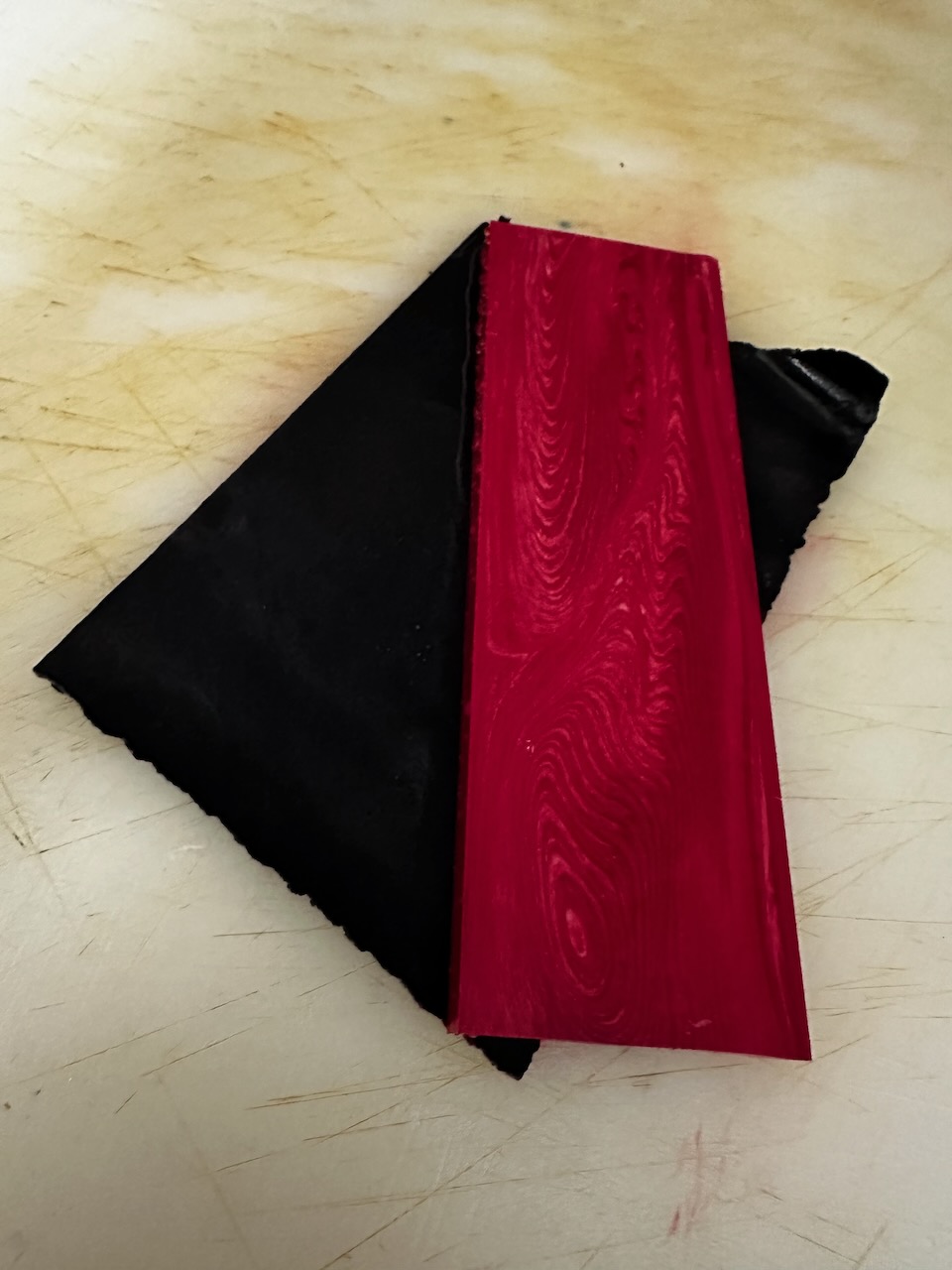

Nssschleifpapier auf eine ebene Unterlage und Juma schön drüber reiben. Mit viel Wasser geht das ganz problemlos und wird topfeben großes Grinsen

Also wirklich so einfach. Gut zu wissen, auch wenn ich es gerade und auch auf lange Sicht nicht vor habe.

Das mit den Rottönen ist so eine Sache. Passt nicht unbedingt zusammen und wirkt je nach Licht auch noch anders. Silber passt immer!

ich finde den Spacer schick. Und ich bin schon gespannt, wie die fertige Rute dann aussieht.
Ja, die Befürchtung hätte ich auch. Ich bleibe bei Silber großes Grinsen
Ich hätte an was noch dunkleres gedacht, ähnlich wie die schwarze Sache die blau blieb, weil zu wenig Farbe im Bad war. Aber vermutlich ist da was dran, dass man da auch irgendeinen gewissen dunklen rotton treffen muss, damit es halbwegs passt.

Servus Micha, das sieht doch schon mal sehr Cool aus.
Aber ich muss Sagen solche Freunde hätte ich auch gerne Respekt.
PS. Silber ist die beste Wahl.

Wow das sieht mal echt Astrein aus. Da wächst die Lust auf Birke sofort wieder.

ja sehr schöner spacer und auf jede Fall in die Richtung mit den Streifen, dass weiß oben mittig ist. Ich finde sonst ist ja die Hälfte der Flagge weg, wenn die Rolle angeschraubt ist.
