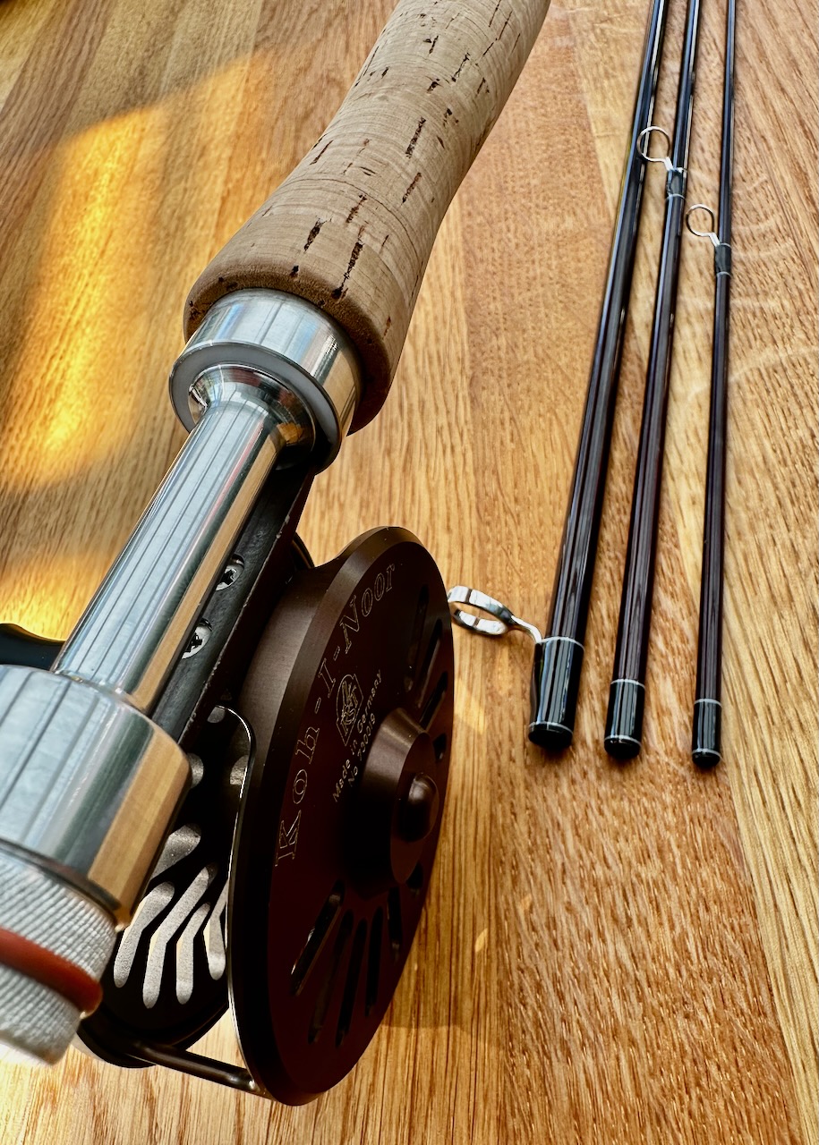

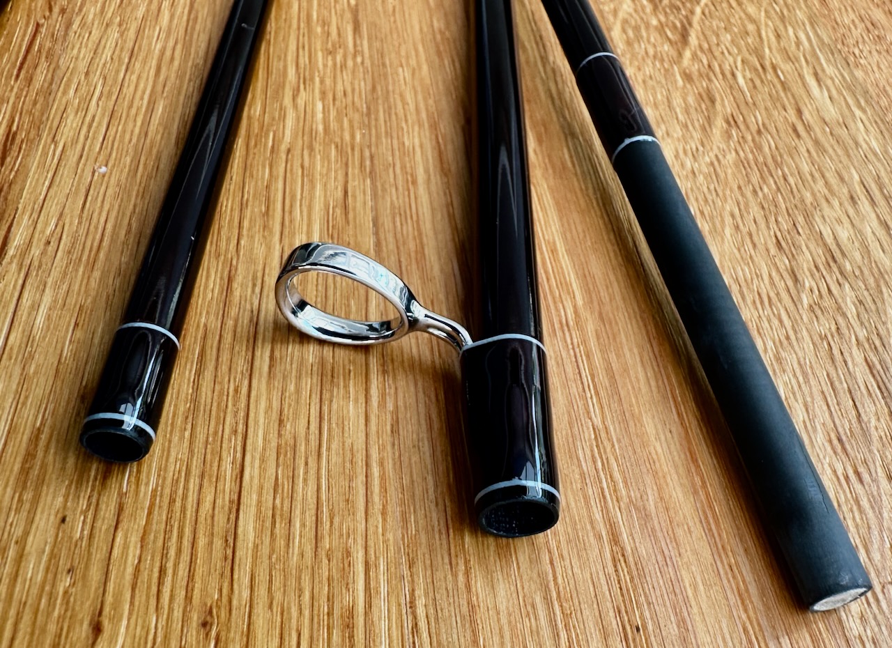

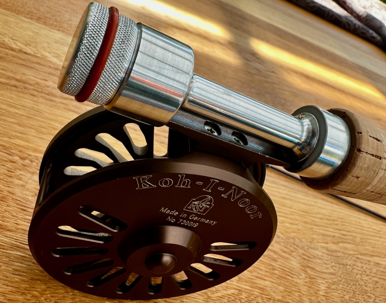

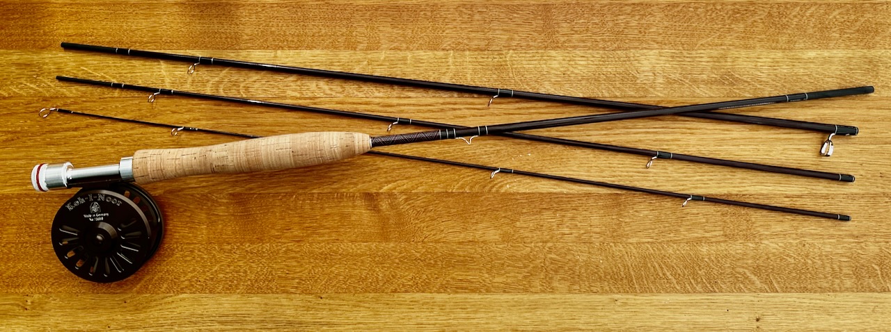

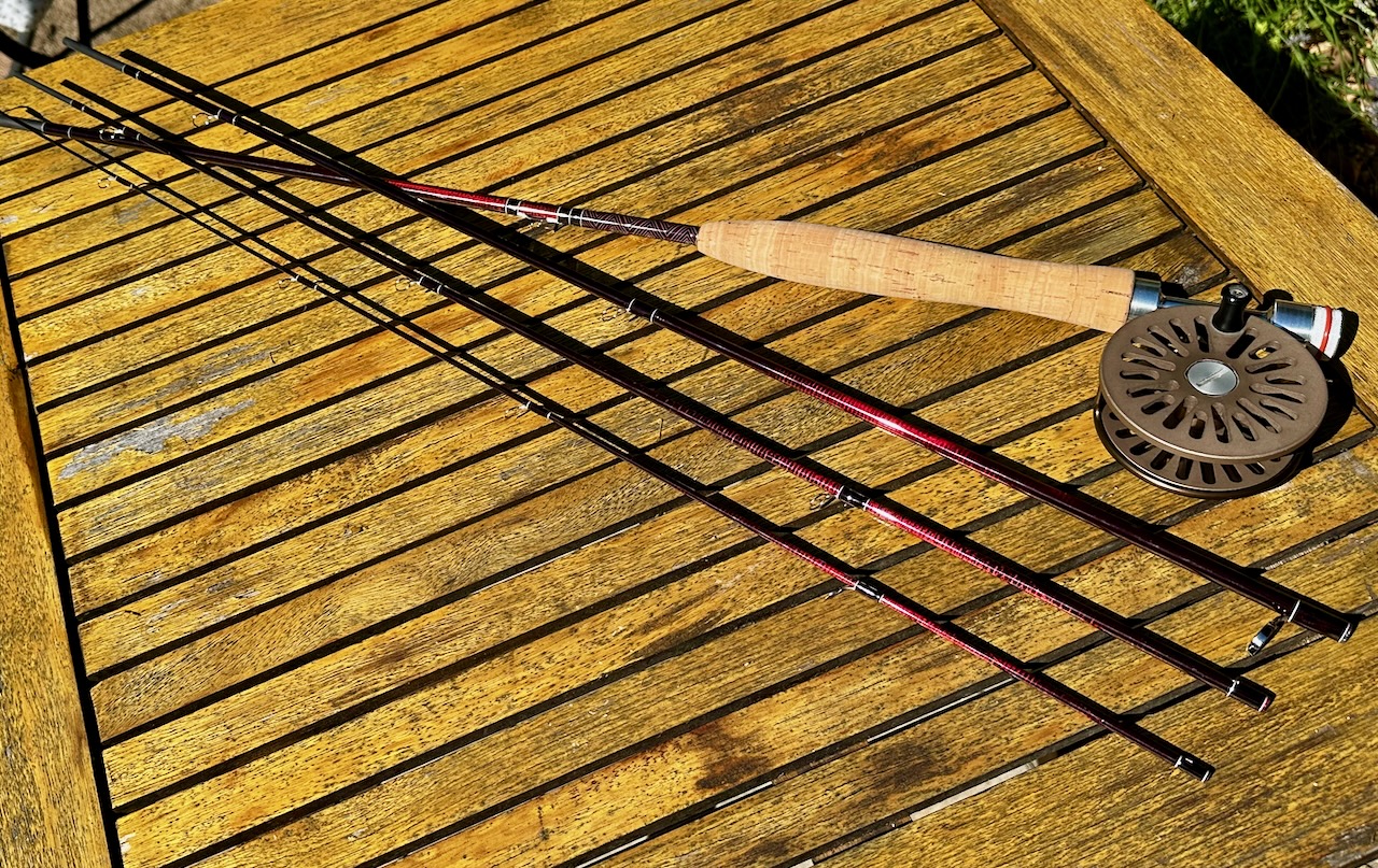

Fertig!
Hier nochmal kurz die Komponenten:
Blank: Harrison Traditional 9ft #5-6 4-teilig
Ringe: Tear Drop Innovation aus Menzanium, Leitering Sonderanfertigung
Griff: Der Rest meiner Floorscheiben
Rollenhalter: Eigenbau Alu poliert
Garn: Fuji teilweise NOCP
Ein Bild musste ich in der Sonne machen, damit man die Farbe des Blanks sehen kann fröhlich

Alle Daumen hoch, finde ich. Wirklich sehr schön. Man sieht dann am Ende auch, dass die KW gar nicht so groß ist, wie es auf den ersten Bildern erscheint. Und ich hoffe es wird nicht die letzte sein, die Du bindest. Der Blank hat sicher in dem Bereich auch nur irgend etwas um 8mm.?

Danke René,
in der Tat habe ich die Kreuzwicklung etwas falsch platziert und ein Teil steck noch unter dem Griff großes Grinsen aber ich finde das passt so optisch gut von der Länge her.
Der Blank hat an der KW ca. 8,6 bis 8,4mm

Cooles Projekt mit nem super coolen Rollenhalter. Von mir alle Daumen hoch Daumenhoch3

um deine Rollenhalter, dein Equipment und die dafür notwendigen Fertig- und Fähigkeiten beneide ich dich ja! Einfach großartig.
Sehr schöne Rute und die Länge der Kreuzwicklung finde ich auch sehr passend!
Ich habe auch noch ein paar Tear Drop Innovations aus der Zeit als sie noch namenlos waren. Habe ja ein Projekt dazu im Hinterkopf, das reift aber noch. Sind mir zu schade für einen einfachen Aufbau ohne einen besonderen Blank oder Aufbau. Bei dir sind sie sehr stilvoll in Szene gesetzt!

Wow was soll ich sagen, eine Hammer Rute wieder geworden, mit so vielen Viechern , das macht so leicht keiner nach, großes Kino, und jede menge für so manchen zum Abschauen. Deine Lackierungen sind auch beneidenswert. Daumenhoch3

Echt Top Arbeit,richtig Schick Daumenhoch3
30.06.2025 22:27 hjb66 ist online E-Mail an hjb66 senden Beiträge von hjb66 suchen Nehmen Sie hjb66 in Ihre Freundesliste auf
geiler Stecken, vor allem der RH ist gut gelungen. Zweidaumenhoch
Eloxieren wär halt noch was gewesen aber dafür braucht man auch wieder soviel Zeug... Denken2

@Sepp: Ja, da hast Du wohl recht mit dem Eloxieren. Ich wollte halt erst mal testen und der nächste wird dann mit Strom gebadet großes Grinsen

Das Bild in der Sonne ist der Burner! Sehr schön, mein lieber Micha!
Ich finde das mit RH aus Alu und uneloxiert nicht tragisch. Man kann Alu immer wieder leicht nachpolieren. Ich habe früher an meinen Motorrädern die Alu Deckel alle komplett aufgearbeitet und dann hochglanzploiert. Das ist Winter wie Sommer allen Umwelteinflüssen ausgesetzt gewesen. Die polierte Fläche ist recht widerstandsfähig und wenn man es immer wieder leicht nachpoliert, bleibt es dauerhaft hochglänzend. Also den RH immer wieder mal leicht betüddeln, dann bleibt der schön!
