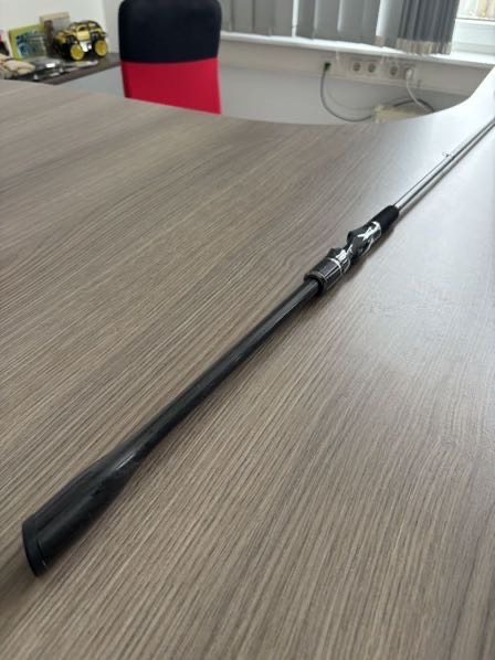

Da es bald an die Ostsee geht, kam mir der Gedanke, eine Meerforellenrute muss her.
Zuerst hatte ich ja den Custom Made Hers von RBB ins Auge gefasst, aber letztendlich wurde es der Blaas XF 28_9,6f. Hier habe ich Erfahrungswerte eines Freundes, der diese Rute jetzt 2 Jahre mit absoluter Zufriedenheit fischt. Sweetspot des Blanks ist 14-25gr, 10gr gehen auch zur Not und auch 28gr Blinker lassen sich noch voll durchladen.

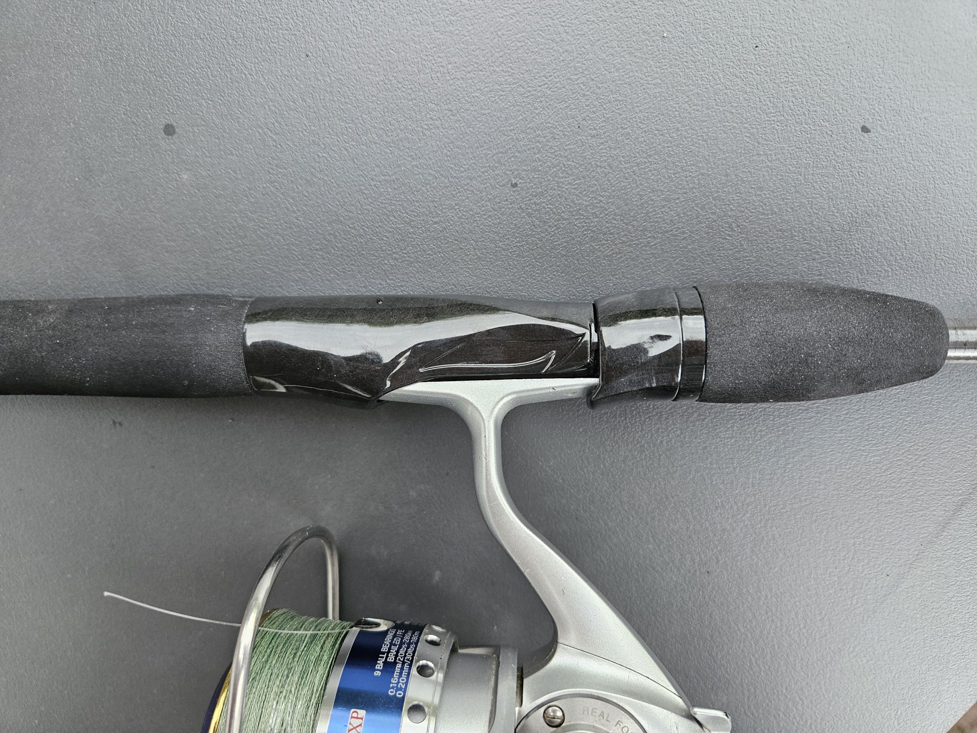

Da T24 eine neue Serie von Hybrid Carbon Rollenhalter mit Griffen rausgebracht hat, der ID der Griffe gut zum AD des Blanks nahezu perfekt passte, war der Plan des Aufbaus schnell gefasst. Bin gespannt wie sich Material bewährt … schätze man sollte etwas vorsichtiger sein wegen möglicher Kratzer.

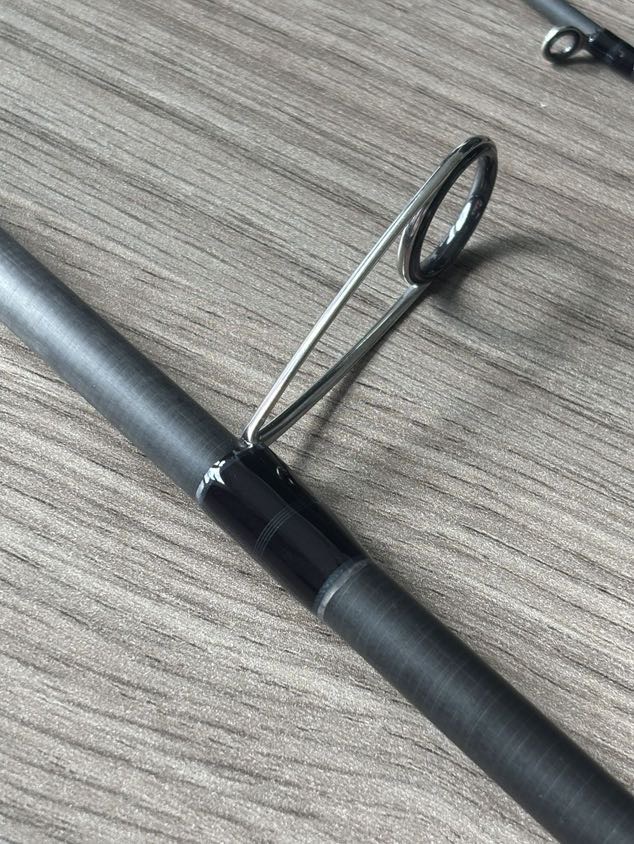

Dazu durfte ich neue Ring Prototypen testen, ein stabiler Titanrahmen mit der gleichen Einlage, die beim Torzite verwendet wird, so T24. Absolut sauber verarbeitet und der Spitzenring kriegt einen Designpreis. Aufbau nach KR, 20er Starter runter auf 5er RG, 11+1.

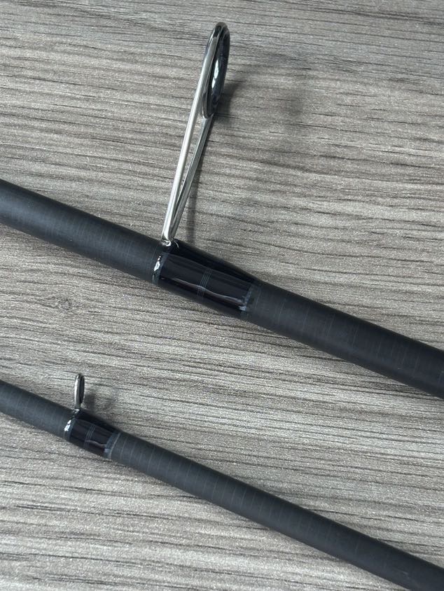

Was ich echt verk…. habe, ist, dass ich nicht daran gedacht habe das Garn zu fixieren. So müsste kommen was kommen müsste, anstelle einem Grau mit Mittelgrau abgewickelt, ist es jetzt eher ein Black geworden unglücklich .
Schlanke 148gr wiegt der Aufbau und ist mit einer 4000er Luvias gut austariert für diese Art der Fischerei.
Jetzt muss sie zeigen was sie kann … Applaus .
PS zu den Ringen, sie sind noch nicht erhältlich. Sie werden aber auch in Schwarz erhältlich sein und sollen günstiger als die Torzite sein. Was Genaues weiß ich aber nicht. Erster und zweiter Eindruck Daumenhoch3 .
Danke auch an T24 (Manuel + Sven).

Cooles Ding. Viel Spaß damit. Wann geht es wo hin damit?
Hast du noch ein Foto vor dem Lackieren? Jetzt ist es wirklich schwarz mit dunklem grau.
Die Lackierungen sind echt gut. Respekt.

Hi Chris
Ab nach Meckpom geht es in ein paar Tagen. Nicht gezielt zum Angeln, Urlaub mit der Frau. Aber ich werde sicher mal früh raus und dann mal 2h versuchen was an den Haken zu kriegen.
Dann danke :-).
Bild anbei. Schade, hätte mir heller besser gefallen. Aber ich bin ja noch in den Lehrjahren und wenn man sonst nur Schwarz wickelt ….

wie immer sehr schick die Rute. Habe den Blank ja auch und finde ihn klasse! Wird dir sicherlich viel Freude machen. Eine richtig dicke Mefo wünsche ich dir, gerne auch mehr.
Ich habe auch gerade zwei dieser Rollenhalter verbaut, aber den YES. Machen einen guten Eindruck, aber an die Griffstücke habe ich mich noch nicht rangetraut.
Der neue Spitzenring gefällt mir sehr gut und auf die neuen Ringe bin ich gespannt, gerade auch auf den Preis. Ist der Rahmen stabiler als bei den Rsolutions in Titan?

P.S. Bei mir ist auch der YES dran :-). Welchen Rollenschuh hast Du genommen? Ich habe den CK-L16, hier passt der Zierring mit der Carbonhülse perfekt und der Übergang vom Rollenschuh zur Verkleidung passt super. Bei CK-J16 bzw. ML 16 passt das m.M. nach nicht so richtig, weder mit Zierring noch ohne Zierring. Da ist dann ne Kante drin.

ich hätte jetzt gedacht du hast den MSS. Ich habe den LS-16 Rollenschuh. Der ist aber als 17 gelistet, was mir nicht aufgefallen ist (ist ja sonst alles 16). Wurde aber angeschrieben ob ich nicht versehentlich die falschen Schuhe bestellt hätte. Scheint ein Fehler bei der Beschreibung zu sein, oder gibt es die Serie auch in 17?
Finde das passt gut zusammen und stört auch nicht in der Hand. Würde das auch bei einer Spinnrute verbauen.

Oh Carsten
Nix YES, du hast Recht, ich habe den MSS verbaut, sorry.
Der LS dürfte gleich meinem Rollenschuh sein, so dass die Carbonhülse glatt abschließt, mit oder ohne Zierring. Bezeichnung 17 hat mich aber bei dem RS LS auch irritiert. Ich meine, die RH sind alle Größe 16.
Update, Manuel hat mir geschrieben, der 17er ist für den ACS Rollenhalter.

An den Prototypen der neuen Titanringen gibt es keine negativen Auffälligkeiten. Sie sind top verarbeitetet gewesen, sehr stabil und die gewählte Ringabstufung sorgte für ein gutes Abwurfverhalten. Ich konnte auch nicht feststellen, dass sie laut oder besonders laut sind. Hatte ne Sunline 1.2 PE mit einem 0.35mm Fluo von ca 3m auf der Rolle.
Bin nun mal gespannt was sie kosten werden. Für mich die bessere Alternative zu den Titanringen von SG und vl. auch eine gute Alternative zu Torzite (das muss sich aber noch zeigen, lt. T24 soll es ja das Gleiche Einlagenmaterial sein wie bei Torzite).

Die Ringe schauen aus wie die Sea-Guide Titanium.
14.07.2025 10:29 reisi ist offline E-Mail an reisi senden Beiträge von reisi suchen Nehmen Sie reisi in Ihre Freundesliste auf
Hi reisi
Das stimmt auf dem ersten Blick und gilt besonders für den Starter bzw. die Reduktionsringe. Die Laufringe haben aber keinen zusätzlichen Steg, sie sind direkt am Ringfuss gearbeitet. Inwieweit sich das bei einem BC Aufbau auswirkt? Das war so meine erste Überlegung als ich sie sah. Die Ringführung scheint mir näher am Blank zu sein, wobei ich das nicht direkt vermessen hatte. Auch ist der Spitzenring anders konstruiert.
Ob es also SG Ringe sind? Ich weiß es nicht, vl. gibt T24 Auskunft …

Hi Bernd und alle anderen,
als mir von T24 am Telefon von den Ringen berichtet wurde, haben sie gesagt, dass sie nicht von Seaguide seien.
