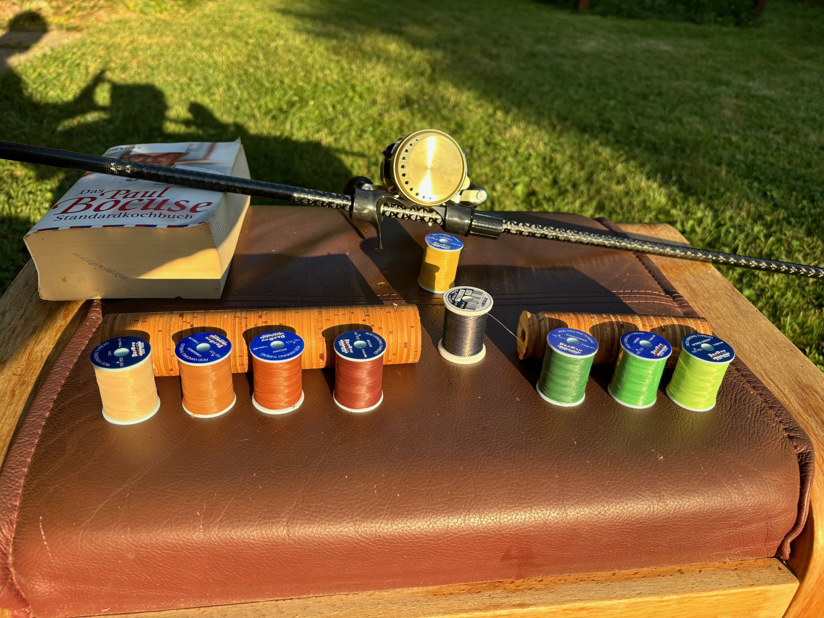

Test ist immer gut.
Ctenopharyngodon idella hat diese Bilder (verkleinerte Versionen) angehängt:

Da nichts zum Fuji-Garn passen will, würde ich es eher schlicht belassen.
Bei Sonne ist das sowieso eher schwarz .

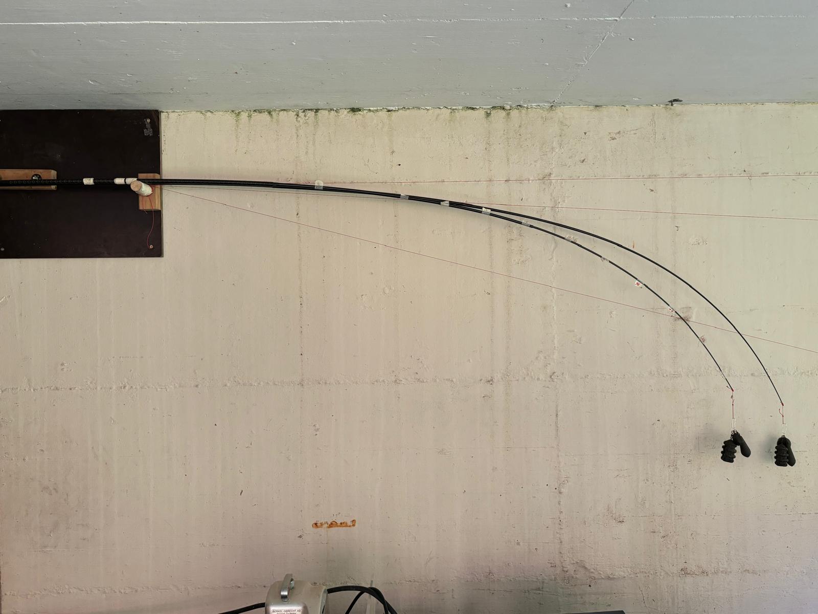

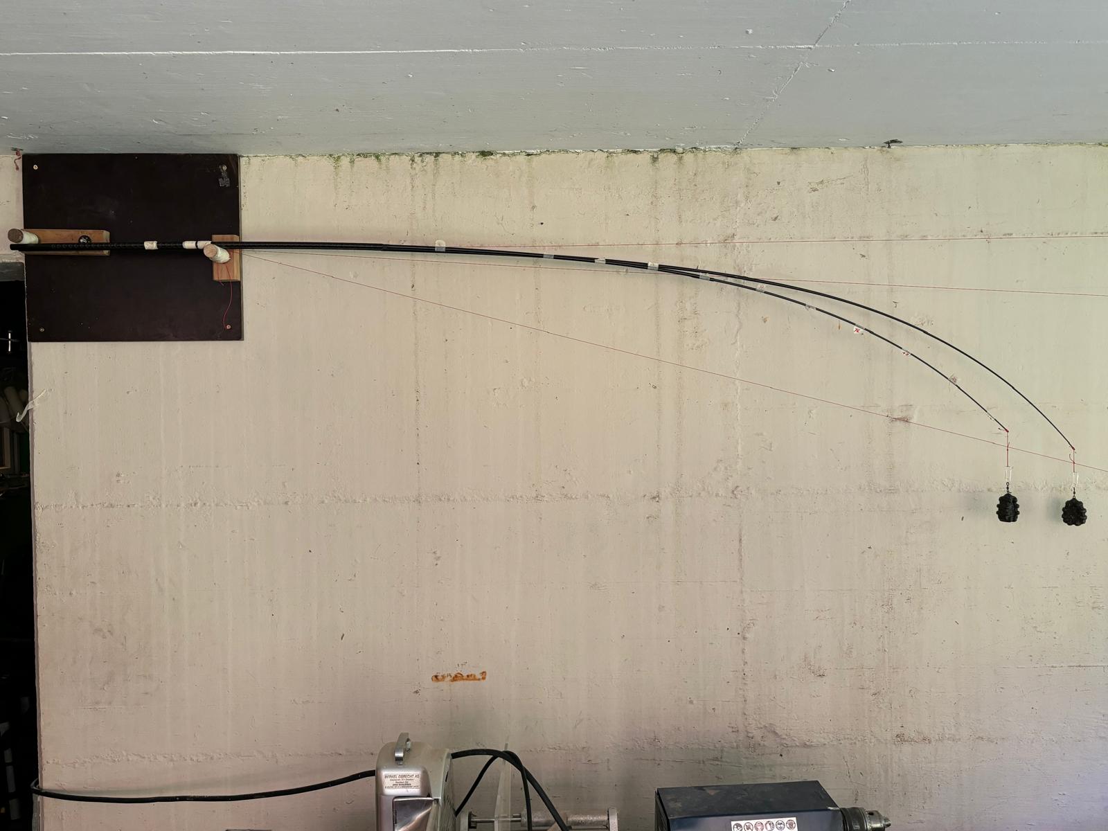

Belastungstest mit
1,5kg
Ctenopharyngodon idella hat dieses Bild (verkleinerte Version) angehängt:
Dieser Beitrag wurde 1 mal editiert, zum letzten Mal von Ctenopharyngodon idella: 20.08.2024 20:57.
20.08.2024 20:50 Ctenopharyngodon idella ist offline E-Mail an Ctenopharyngodon idella senden Beiträge von Ctenopharyngodon idella suchen Nehmen Sie Ctenopharyngodon idella in Ihre Freundesliste auf

Das ganze stockt doch sehr…
Die Ringe sind angekommen, etwas Holz für den Spacer ist gesägt, etwas Probe gewickelt, zu dem Garn will nicht viel passen. Ein Phönix Blank zum vergleichen ist dazugekommen und ich habe alles mal vermessen.
Danach den LMX hin und her beringt, was IMHO neben dem Ziel liegt.
Ringe sind T2-LRVTG in 10/08/07/06 mit den 06er bzw. dem 08er als Bumper, dann 2x T2-KBTG 06, gefolgt von 3x T2-KTTG in 5,5 und Spitzenring T2-KGTT in 5,5.
Der zweite Ring, also der hinter dem Bumper, hängt sinnbefreit herum und nimmt erst bei 1,5 kg etwas Last auf.
Der Bockring ist, je nach Positionierung auf dem Hand- oder Mittelteil 35 bis 40 cm von der Mitte Spulenachse entfernt.
Hinten raus bleibt auch irgendwie zu wenig Grifflänge, je nach Position würde ich hier im cm Bereich etwas verlängern?
Ich werde bei Gelegenheit mal auf 7+2 wechseln und den 08 raus werfen. Nur um es mal gesehen zu haben. Mehr Ringe stehen grad nicht zur Verfügung.
Oder halt doch eine andere Spirale, 0-60-120-180…? Erschliesst sich mir aber momentan auch noch nicht.
Messwerte sind wie folgt:
LMX SWC 657-3
196 cm max. 120 g vertikal
X-Fast 15 - 30 lb
3,75 Grad 67g
15 Grad 306g
Powerfaktor 4,6
Min. 18g
Max. 54g
BR3-C 700 H
211 cm 10 - 40 g
Fast 10 - 25 lb
3,75 Grad 68g
15 Grad 310g
Powerfaktor 4,6
Min. 18g
Max. 54g
Nun gut, da hat man was zum vergleichen.
Was meint ihr, wie könnte es weitergehen?
