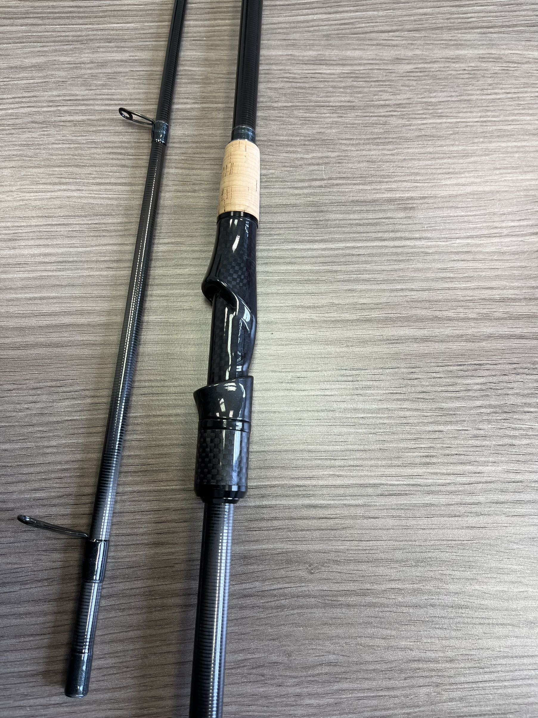

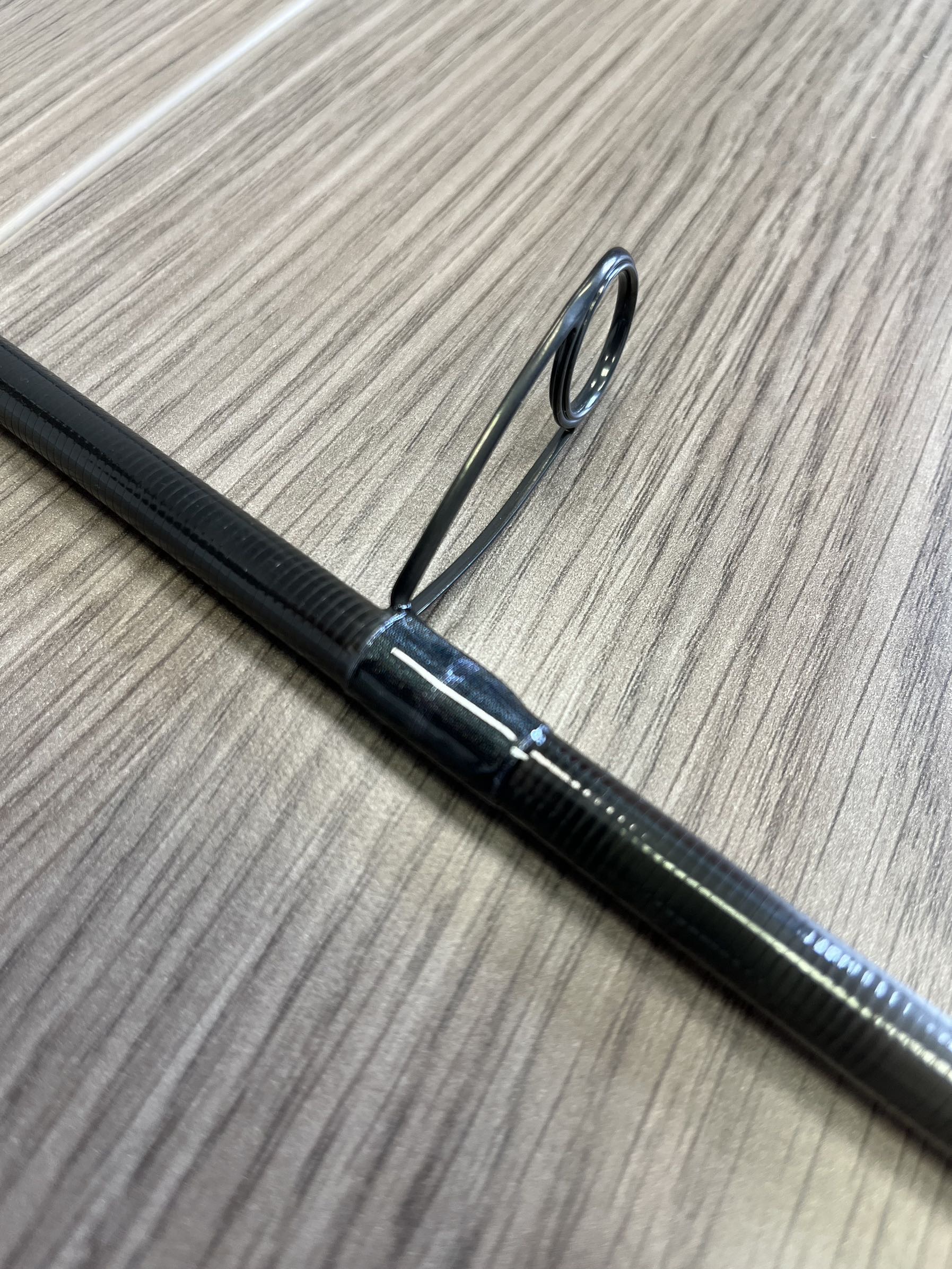

Endlich habe ich die neue Signum 28 in 8,6f fertig, die kleine Schwester mit 10gr hatte ich ja schon kurz vorgestellt.
Signum ist eine neue preisgünstigere Serie mit Allroundeigenschaften, so wird sie von Fishing Art bezeichnet. Ein Mix aus HM Carbon und niedrig moduliertes Material ergibt einen straffen Blank mit guter Rückstellung, der aber spürbar mehr Flex hat als die Modelle von Blaas XF, Kraag XF und Hers XF. Der Blank ist nicht ganz so zart gebaut wie z.B. eine Hers, er hat mehr Wandstärke, ist zudem etwas steiler getapert als Hers und Kraag und ist im Tip nicht ganz so dünn wie Hers oder Kraag im vergleichbaren Powerbereich. Die Biegekruve gefällt mir ausserordentlich gut. Schöne Progression mit gut Power im Handteil. Werde sicher die Tage noch mal Belastungsfotos nachreichen.
Wer also eine Rute zum Wobbeln und Jiggen sucht, wird hier fündig, zudem scheint mir der Blank mechanisch noch belastbarer zu sein, für alle, die mit dem Gerät nicht so zimperlich umgehen.
Der Blank ist nicht geschliffen und weist eine geriffelte Struktur auf, zudem ist er klar lackiert.
Nun zu dem Aufbau, SeaGuide RSoltion Ringe in Black nach KR mit einem 20er Starter runter auf 4,5. Flor Kork aus 6mm Scheiben geleimt und geschliffen, Carbon Rollenhalter von SeaGuide, Zierringe in Black und Titan, dazu eines meiner Lieblingsgarne, sieht Hammer in der Sonne aus, wirkt aber sonst dezent, mit etwas Grey Metallic abgemischt. Ans Ende kam eine ALPS Endkappe. Der Fuli Hakenhalter durfte auch nicht fehlen. Die Bindung wurde mehrfach lackiert. Der Aufbau wiegt 124,9gr smile .
Wie sie sich schlägt, werde ich hoffentlich mal am WE austesten können.
PS. ich wurde gerade gefragt wie die Balance ist, habe mal ne 2500 Luvias dran gehangen, die wiegt 200gr. Der gesamte Griff ist 43cm und, s. Bild, hier der Balancepunkt. Werde das mal testen und ggf. noch ein paar Gramm hinten einbauen. Aber es fühlt sich so erst mal gut an …

Die Haken Öse so weit vorne ist mir aufgefallen, geht da nicht die Schnur im Bogen an ?? , hast du das schon getestet ??.

Der Hakenhalter ist genau richtig von der Stelle für mich, beim Uferangeln und laufen fasse ich die Rute vor dem Vorgriff und er ist anklappbar, so gibt es keine Schnurprobleme.

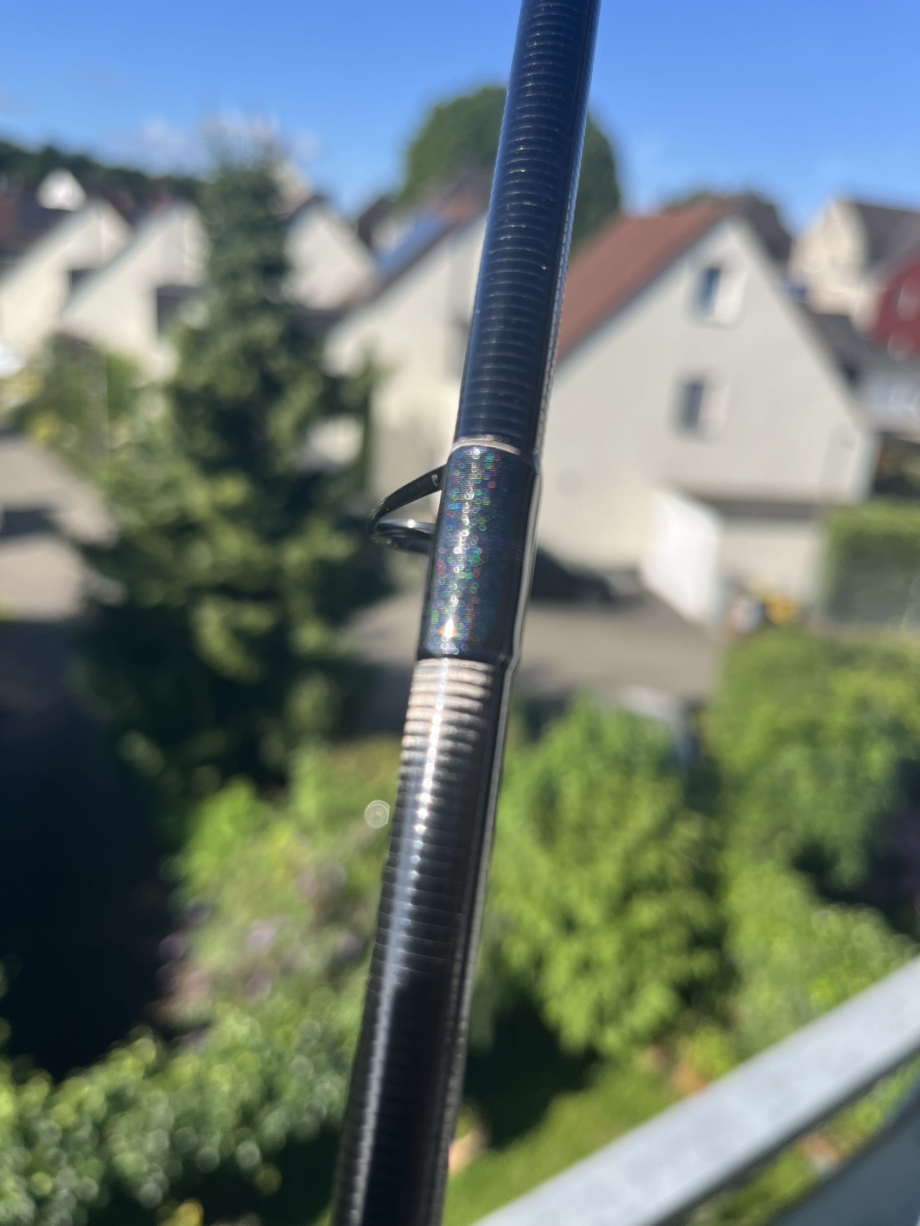

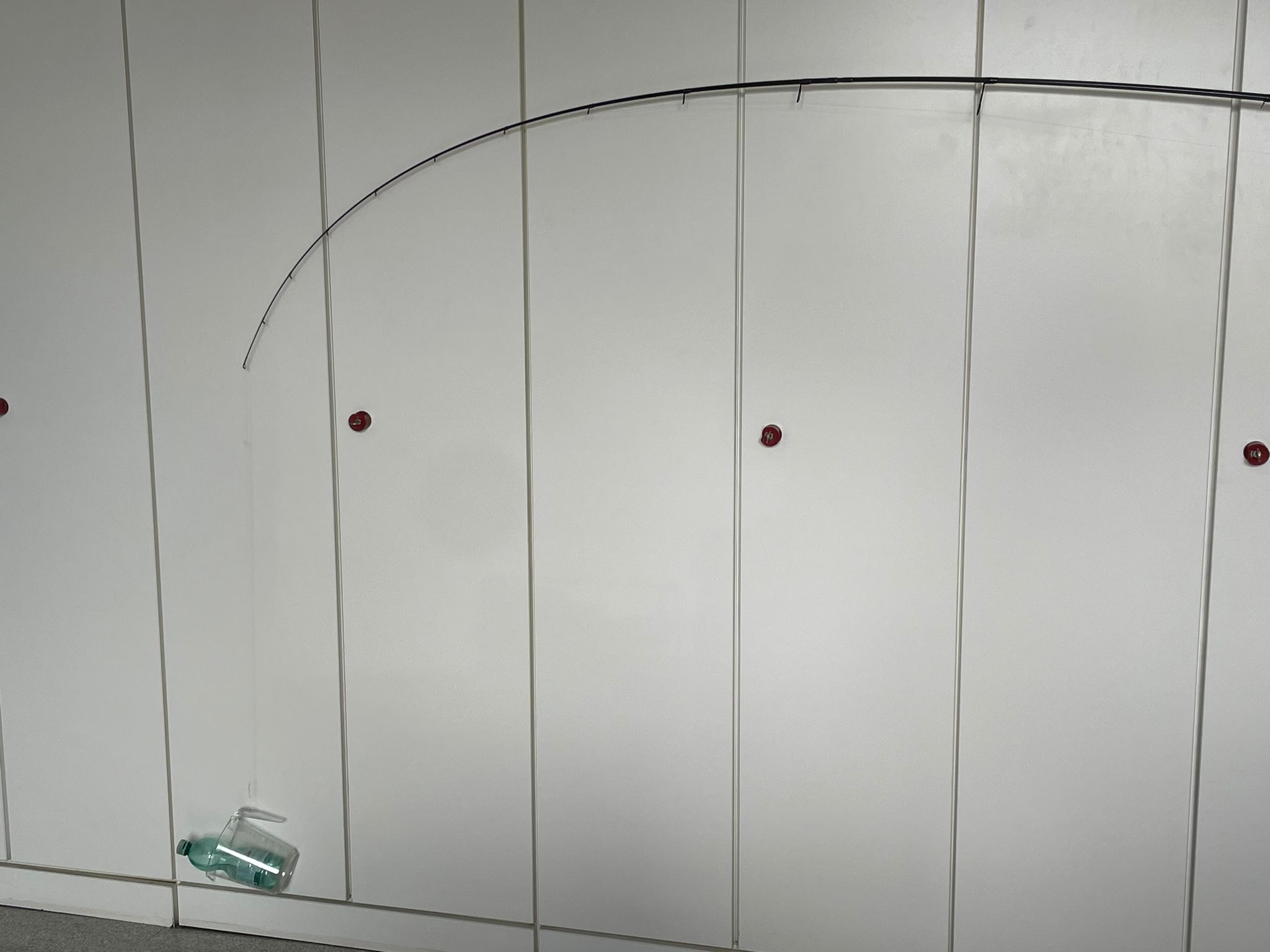

PS hier noch ein Bild vom Garn in der Sonne, bin dazu mal an andere Stelle gefragt worden. Dazu noch die Belastungskurve mit 200 und 400gr und die Belastung im schrägen Winkel.
