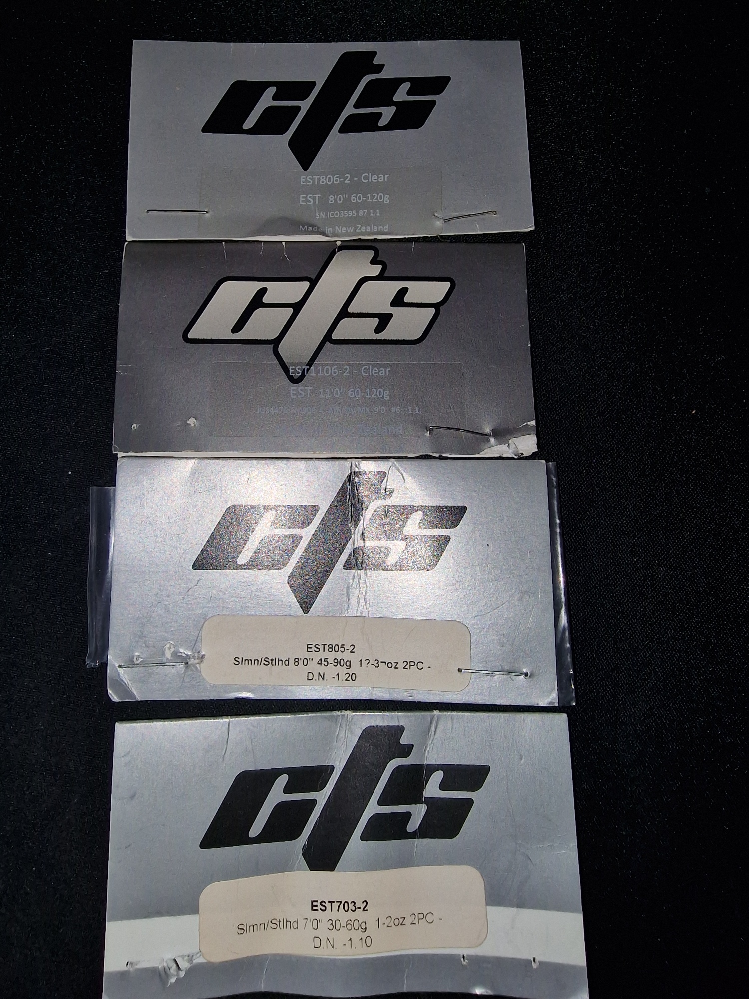

Hallo Carsten,
mich nervt sowas auch .... EST Hucho ..... was denn nun ;-)
Anbei noch ein Bild, hebe immer die Label auf, das klärt auch EST Slmn/Stlhd....
Michael_IN hat dieses Bild (verkleinerte Version) angehängt:

ich habe meine erste EST von J.Hellbrück auf einer Messe in Waders in 2009 gekauft, da stand original Salmon Stealhead auf dem Verpackungslabeln (Länge in Fuß WG in oz), mir wurde aber schon erklärt, dass das Produkt dann eigentlich EST(weil sie doch so schlank ist) heißt. März 2009 war das ganz ganz neu. Für das Weiterverteilen im deutschsprachigen Raum stand später dann EST auf dem Label, so wie vom Generalvertriebler geordert, habe ich gehört. Nun gab es auch schon um 2009/10 Leute, die gerne verschiedene Blanks direkt bei CTS beziehen wollten, da tauchte aber keine EST in den Listen auf. Andere Blanks gab es aber schon einige. Soweit ich hörte, haben alle Weiterverkäufer im deutschsprachigen Raum, ihre EST Blanks usw. über den Generalvertriebler, zumindest für eine gute Zeit beziehen müssen. Der Herr war auch Generalimporteur, für andere Produkte, habe ich gehört. Ich habe einige EST gefischt und auch einige aufgebaut. Alles was halt so damals als Gufirute gehyped wurde, auch später Elite und CNC usw. Aber ich kenne keine Salmon Stealhead oder auch EST, mit 18mm am Blankende.
