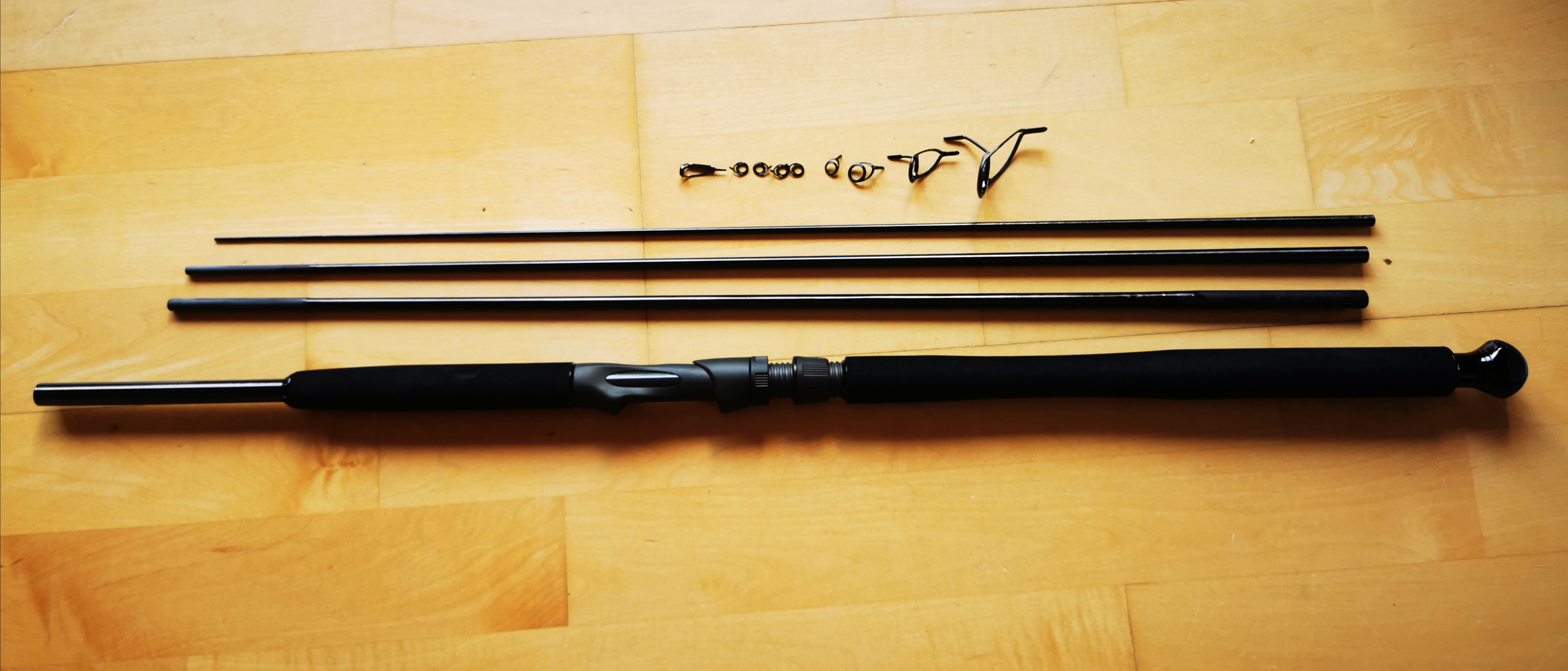

Für den bevorstehenden Urlaub soll noch schnell eine Reiserute aufgebaut werden.
Die Wahl ist auf die TAC Akuma Travel 4-teilig 8'9" (2,60m) wg 20-85gr gefallen.
Alle Komponenten sind vorhanden.
Nun steh ich vor dem Problem der Ringaufteilung/Abstände.
Hat von euch schon jemand die Rute aufgebaut und hat mir ein paar Tipps für die Abstände?!
Geplant ist 8+1 oder doch lieber 9+1 Denken1 Denken2

8+1 reicht völlig aus.
Schau dir nur mal Karpfenruten an, die bei einer Länge von 3,7m häufig nur mit 5+1 beringt sind.
Abstände sollten langsam anwachsen von oben nach unten, der Abstand des Führungsrings von der Rolle hängt etwas von deiner Spulengröße und der Schnurart ab.
Tape die Ringe einfach mal an den blank und mache paar Probewürfe mit deiner Rolle, dann spiel im Zeifelsfall ein wenig mit dem Abstand des Führungsringes. Der Rest ergibt sich so.
Beringung ist kein Hexenwerk und auch eine Berechnung nach einer Berechnungstabelle wird der Aktion einer Rute nicht 100% gerecht - aber das ist auch garnicht nötig.
Du könntest den blank auch zB. mit 6+1 aufbauen und er würde immer noch genauso gut werfen und drillen.

Hallo nochmal,
Ich würde wie folgt Beringen:
Maße in cm
spitzenring natürlich: 0
Laufring 1: 10
Laufring 2: 23
Laufring 3: 39
Laufring 4: 58
Laufring 5: 80
Laufring 6: 105
Laufring 7: 133
Startring 8: 164
Steck die Rute mal zusammen und lege sie auf den Boden und lege mal die Ringe auf die Positionen und schau ob es Dir passt.
Ich benetze die Ringfüsse dünn mit Heißkleber und setze die Ringe auf ihre Position. Solange der Kleber noch nicht erkaltet ist kann man auch noch gut richten. Hat auch den Vorteil das die Ringe satt auf dem Blank aufliegen.
