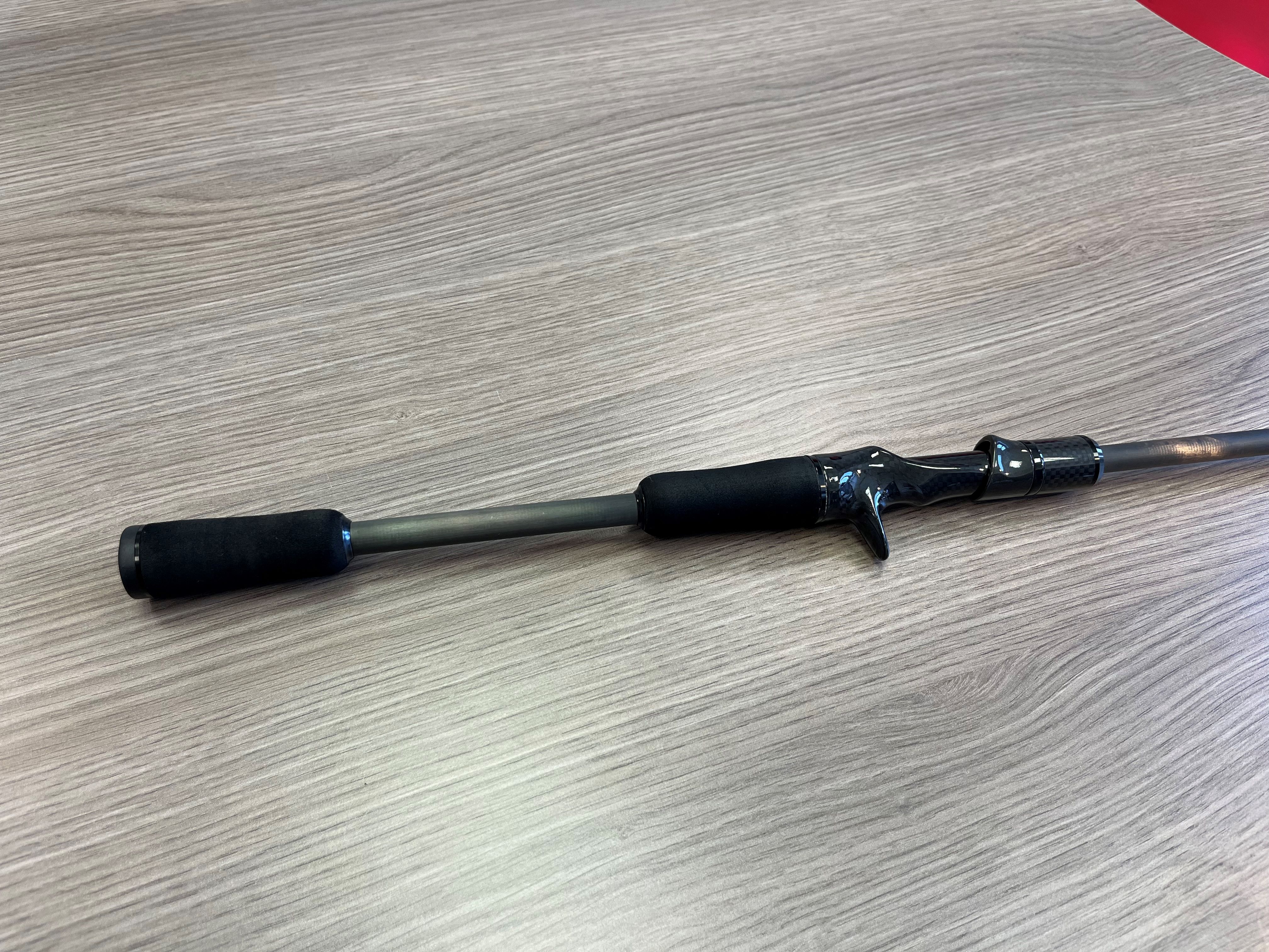

Einer meiner Angelfreunde bat mich ihm den neuen Fishing Art Vertical Blank 70gr zu bauen, was ich mit Freude gemacht habe.
Selber habe ich den 22lb Blank im Einsatz, mein Freund wollte aber mehr Power haben und auch mit schwereren Köpfen und größeren Gummis angeln können. D.h. 50gr Köpfe und 20cm Gummis sollte sie schon locker vertikal können, dafür ist die 22lb etwas zu schwach bzw. der Tip zu fein.
Die Rute ist wie gewohnt sehr schnell, ist aber mit einer schlanken Spitze ausgestattet, die etwas nachgiebig ist, ohne, dass sie weich ist. 30/40cm nach der Spitze fängt eine mega Backbone an. Gerade, wenn man beim Kajakfischen den Anhieb nur aus dem Unterarm setzen muss, ist das sehr hilfreich. Besonders bei großen Ködern. Hier die Blankparameter:
VE6326-1N 6'3" 13-26lb 18-70g 1,55 12,5

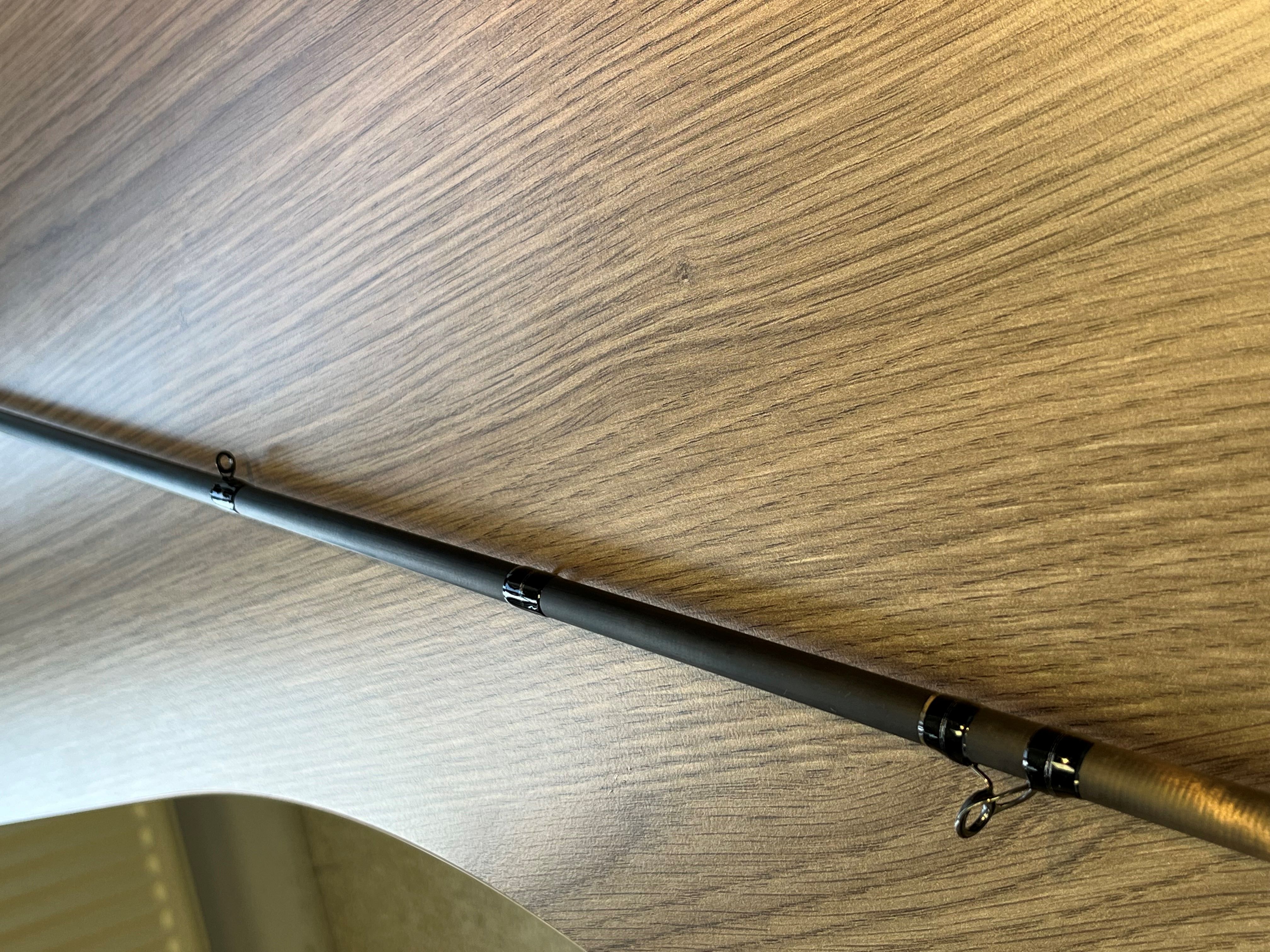

Verbaut wurde ein neuer Carbon Rollenhalter von SeaGuide, Duplongriffe wurden zurecht geschliffen und die Beringung erfolgte mit einem Simple Wrap mit den Fuji Sic Sim Shinny Grey von KW 8 über 6er KB und weiter mit 2 KB´s 5,5 und 5, Rest 5er KT. Gewickelt wurde Fuji Black Metallic mit Grey Metallic kombiniert. Unter Sonnenlicht gibt das Black einen leichten violetten Touch ab, sieht wunderbar aus, aber auch sehr dezent, wie gewünscht. Ist leider mit dem Handy nicht gut zu fotografieren.
Die Rute liegt extrem ausbalanciert in der Hand durch den XFast Taper. 122gr. ist das Gewicht.
Heute Nachmittag wird sie im Trockenen mit Würstchen und Bier eingeweiht, Saison begingt ja erst in 2 Wochen in NL.
P.S. Versuche mal heute Nachmittag noch ein paar Belastungsfotos zu machen.

Toller Arbeit Bernd, schlicht und elegant zugleich, dein Freund wird sich freuen und mir gefällt die auch Zweidaumenhoch

Wie gewohnt, klasse Arbeit. Zweidaumenhoch

Hi Bernd,
wieder sauber aufgebaut, mit schönen Lackierungen.
Solche Freunde braucht man, viel Spaß damit.

Tolle Arbeit Zweidaumenhoch
Ich versuch die Ringe immer schön in Flucht anzubinden und Ihr macht das manchmal kreuz und quer großes Grinsen großes Grinsen großes Grinsen
Irgendwann bau ich mir auch mal sowas, wenn meine Schulter vom EH Flifi kaputt ist Lachen-5

Danke allseits, wir haben die Rute nach Bier und Würstchen noch mal etwas krumm gezogen, da ist ordentlich Qualm drauf. Sicher auch eine Option für die pelagische Fraktion.
@miso Lachen-5 Daumenhoch3 . Ein paar Ringe musste ich aber auch in die Flucht bringen und wenn man so ein Simple Wrap in hübsch hin kriegen will, also keine Riesenringe, dann ist das auch Millimeterarbeit, sofern die Schnur nicht an den Blank kommen soll.
PS Kumpel war sehr happy. Und mich hat es besonders gefreut, da sein Kollege den gleichen Blank woanders hat bauen lassen. Meine Rute war leichter bei einer Topbalance und hatte vor allen eine viel dezentere Ringführung, die einfach schöner aussieht.

Ich bewundere das schon, wie Du da die Ringe anordnest, dass die Schnur den Blank nicht berührt Zweidaumenhoch
Reicht es da 2 Ringe mit je 90° Verdrehung zu haben oder gibt es da ein anderes Maß?
11.05.2024 19:12 miso ist offline E-Mail an miso senden Beiträge von miso suchen Nehmen Sie miso in Ihre Freundesliste auf
Beiträge: 2.593
Ich hatte hier guten Support bekommen als ich meine Erste so gebaut habe. Es ist aber kein Hexenwerk, mehrere Ringgrössen zum Probieren, idealerweise die BC, die am Stock dran geschraubt wird und dann probieren.
Selber finde ich seitlich einen großen Ring optisch störend, damit würde man es sich aber einfacher machen, da man so den Abstand zum Blank vergrößert. So geht die Schnur hier nur 2mm (oder weniger) am Blank, auch unter Last, vorbei.
Die Rute hat nur einen Ring (Bumper), der die Schnur von oben nach unten führt, er wird mittig seitlich zwischen Starter und dem zweiten Ring gesetzt. Bei der vor kurzem aufgebauten Wallerrute, habe ich 2 Ringe für die Umlenkung gesetzt, in dem Fall kleine Zweistegringe wegen der Belastung. Zudem den Starter und einen zweiten Ring oben, damit die Schnurverlegung optimal ist. Einer unserer Kollegen hier, wenig aktiv, hat da schon zig Sachen probiert und soviel ich weiß, den Prototyp der Catfish minimal anders als ich beringt. Denke, Beides funktioniert gut.
