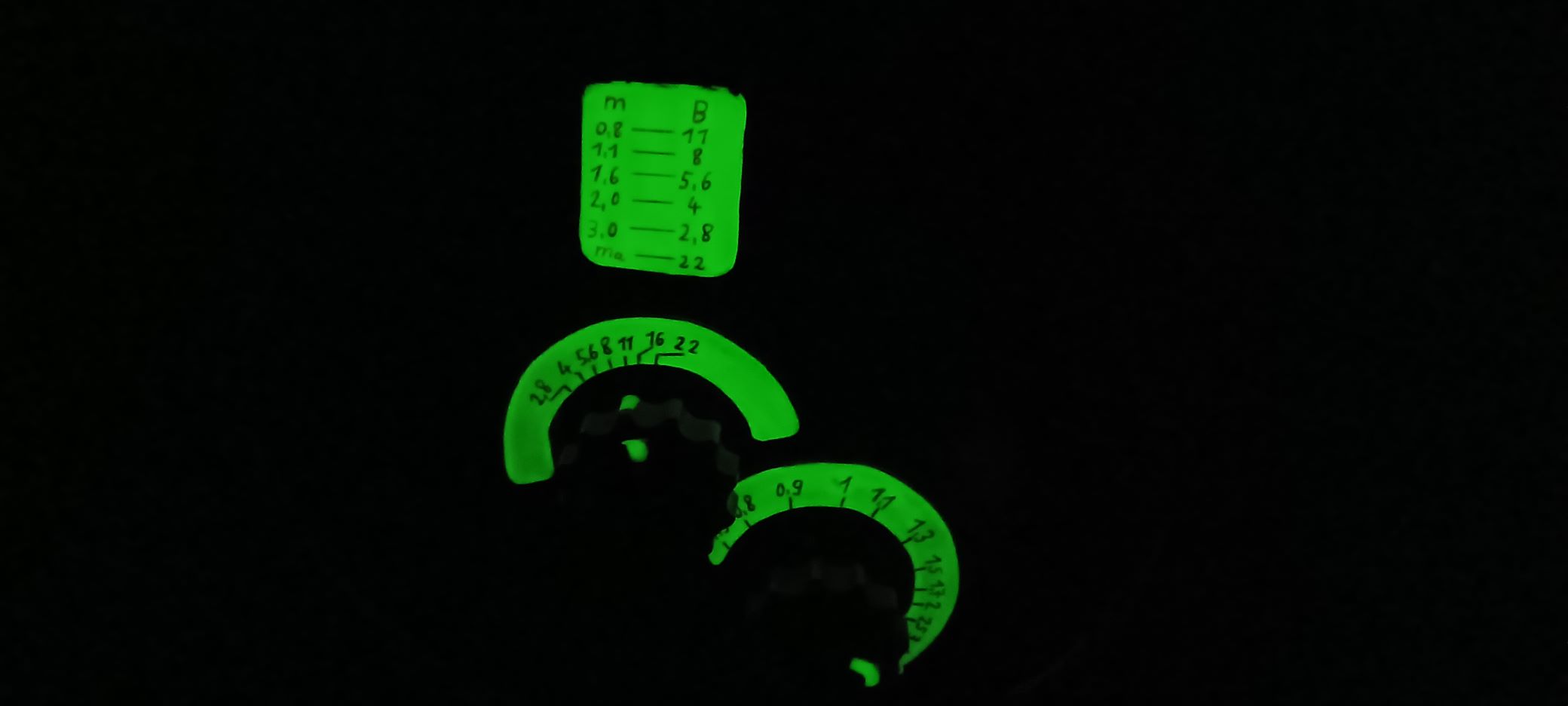

Servus zusammen,
Das mit dem Nachleuchten mit dem Richtigen Material geht sehr gut.
Habe das schon vor 40 Jahren auf einer Unterwasser Kamera gemacht um bei den Nachttauchgängen die Blenden ablesen zu können. Da gibt es im Handel Farben die einmal mit Licht angestrahlt 20 Minuten und länger nachleuchten, und das sehr intensiv.
Da die Farbe jetzt schon an die 40 Jahre drauf ist und wie man sieht immer noch gut nachleuchtet, glaube kann man es empfehlen. Es handelt sich hier um Firma Meteor Leuchtfarbe ( Nachleuchtfarbe- Emulsion ) wasserverdünnbar.
Keine Ahnung ob es diese Farbe noch gibt aber ein ähnliches Produkt mit Sicherheit. Davon auf die Spitze ein oder zwei Zentimeter aufgestrichen, leuchtet das wie der Teufel.

Ist 20 oder 30 min lang? Hätte das als kurz beurteilt. Sitzt man am Wasser, müsste man regelmäßig mit Licht/ Energie aufladen, das ist das was ich schrieb.

@Bernd, ich spreche hier vollem nachleuchte, von 20 -30 Minuten danach nimmt es immer mehr ab, ist aber noch deutlich länger zu sehen.
Länger würde nur ein Knicklicht gehen ( ohne Stromquelle).

@ Wolfgang, verstehe ich das richtig das du auf deiner Kamera Farbe aufgetragen hast die mit Licht aufgeladen wird und dann leuchtet?
Ist es denn nicht so das solche Farben erst ihre Leuchtkraft, für eine gewisse Zeit, entfalten wenn man diese beleuchtet? Ohne direkter kurzer Beleuchtung bleiben die doch " blas " .so verhält sich auch das Glow in the dark Garn. Das wäre nix für DHO, wenn ich ihn richtig verstanden habe.
Anders sieht es mit Neon-Farben aus, die sind gut sichtbar bei Tageslicht und auch in der Dämmerung. In der Dunkelheit bleibt es aber auch dunkel. Da gibt es auch entsprechende Garne die ich persönlich vorzugsweise nutzen würde. Ich würde keine Farbe als solche auftragen, ich tät wickeln. Ein weißer Untergrund ist da auch hilfreich. Die Neon-Garne müssen richtig eng gewickelt werden, vorallem bei dunklen Untergrund, sonst sieht es nicht gut aus.

@Frank, die Farbe wird ein par Sekunden mit einer Taschenlampe angeleuchtet und leuchtet dann ohne Lichtquelle nach wie beschrieben.
Für Dämmerung würde freilich auch ein Flor Garn besser gehen, das ohne Lichtquelle gut Sichtbar ist.
Aber ich dachte halt wenn es etwas weniger Licht hat, sieht man die Farbe dann besser.

Hi Frank, Nachleuchtpigmente brauchen Licht um sich aufzuladen, genau wie dein Akku vom Handy Strom braucht. Je nach Pigmentart und Schichtstärke leuchten sie dann im Dunkeln mehr oder weniger stark und lang nach.
So ein Garn kann nicht so lang leuchten, weil es nur wenig Pigment enthält. Besser wäre darüber noch eine Nachleuchtfarbe zu streichen.
Je nach Qualität kostet so ein Pigment richtig was. Wir beliefern die Uhrenindustrie und die wollen nur das Beste für ihre Topprodukte.
