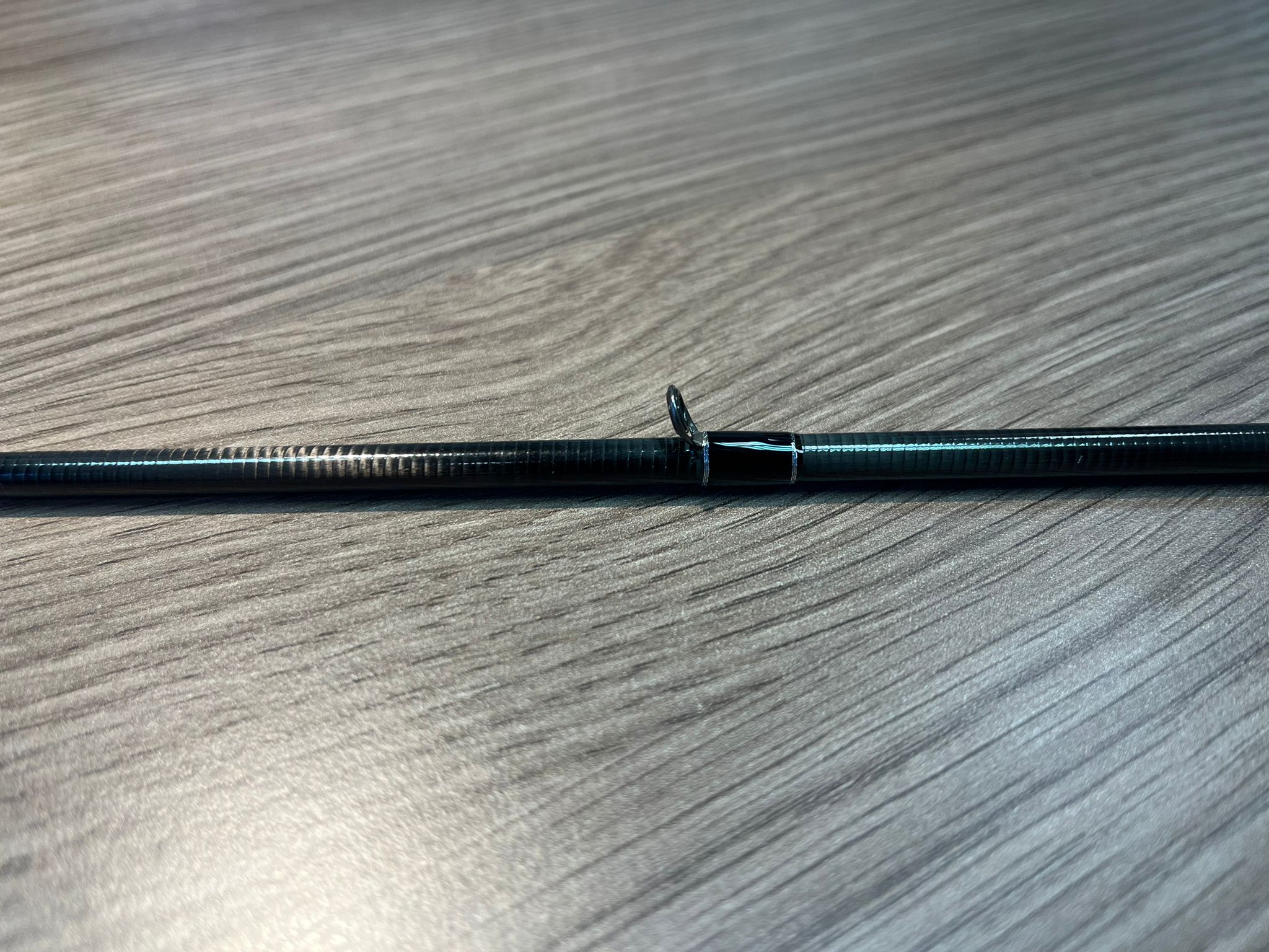

PLS 18 Rollenhalter mit Carbon und einer Long Nut in Titanium für eine Tranx 401

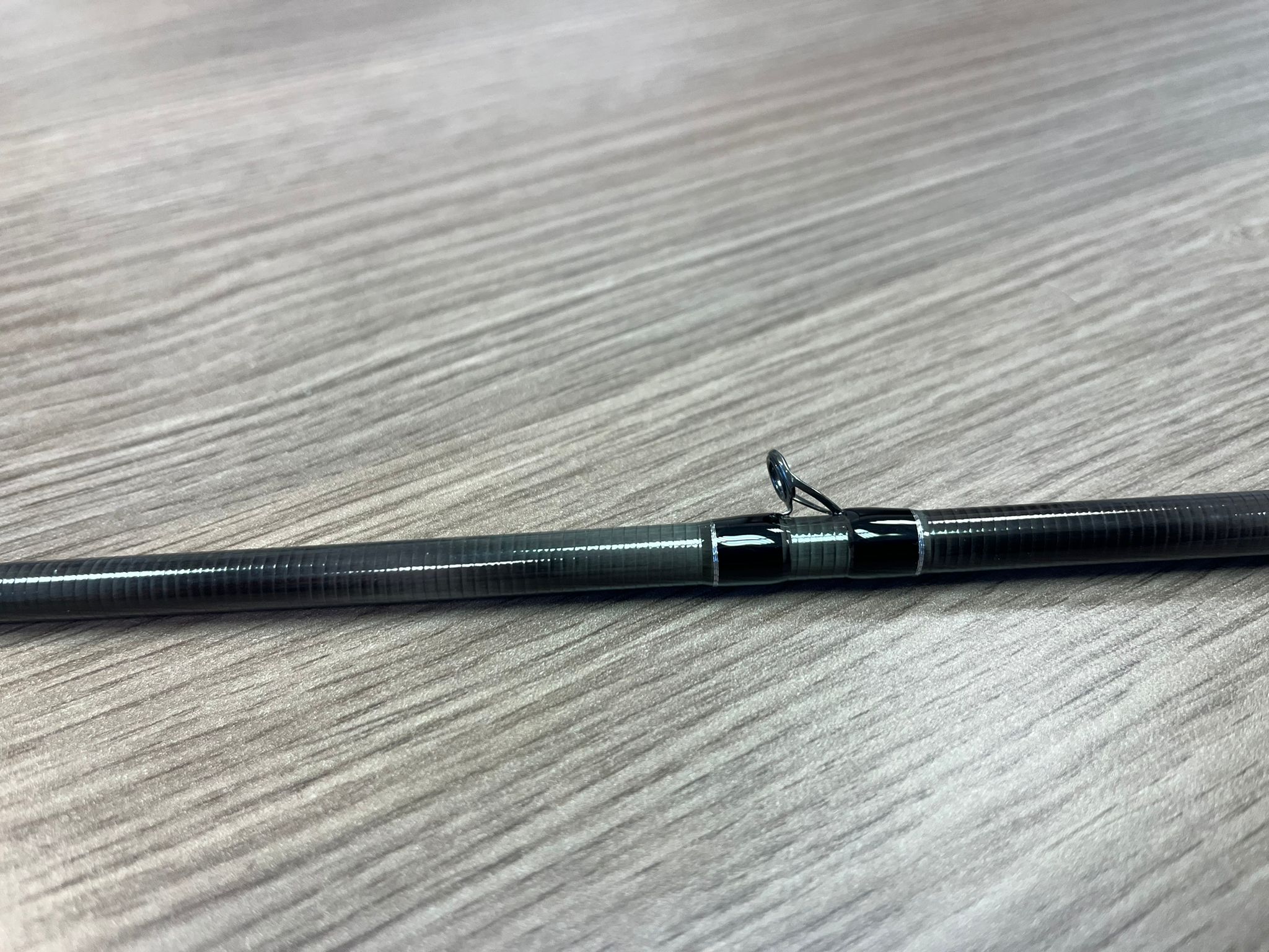

Fuji SIC Slim Shiny Grey, Aufbau mit einem Spiral Wrap über 45° gedreht mit KW Ringen und dann vorne KB Ringe als Einbeiner, 10+ Spitzenring. Ich habe mich bewusst für relativ kleine Ringe entschieden, von KW 12 auf 8, 3x 6 KW, 6KB unten + Rest 5,5 KB. Zierringe ebenfalls in Titanium.
Griffe aus Korkscheiben Flor gefertigt, minimal gespachtelt, Butt aus 2 Rubberkorkscheiben geschliffen, etwas rund geschliffen und etwas breiter gelassen, damit man das Butt in der Leiste nicht zu stark spürt :-). .
Gewickelt wurde ein Prowrap Nachtblau mit Silber. Interessanterweise wirkt das Blau auf dem lackierten Blank Schwarz. Ich hatte das Blau mal auf einem unlackierten Hers verarbeitet und da kam der Farbton tatsächlich noch Blau rüber. In dem Fall war es aber ein anderer Lack, ob es daran lag??
Gewicht ist unter 250gr geblieben und hätte mit einem anderen RH sicher noch untertroffen werden können. Für eine 290cm lange Rute echt ok und wenn die Tranx daran hängt ist die Rute recht ausgewogen.

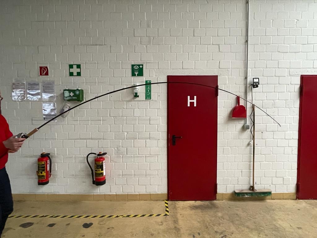

Noch mal meine Einschätzung, die Rute ist keiner Jörg Wallerspinnrute gleich zu setzen, so viel Power hat die nicht. Sie ist für eine gute Aufladung von leichten Ködern konzipiert, hat dazu eine recht feine Spitze von 2,4mm, das Mittelteil zeigt einen enormen Flex und auch eine Nachgiebigkeit im Handteil, wobei hier schon mächtig Power drin steckt. Die Konstruktion ist gewünscht gewesen, um auch Bisse vor den Füssen im Nahbereich gut abfedern zu können, ebenfalls einen hohen Flex im Drillverhalten zu haben. Aufgrund des Tapers biegt sich die Rute hintenrum einfach mehr durch als zB die von Pren gezeiget CTS.
Ich hatte dazu auch noch mal weitere Infos eingeholt, weil mich das interessiert hatte. Bei FA werden keine statischen Belastungen durch geführt, so wie ich es hier mal einige Kollegen gemacht haben. Die Blanks werden aber auf einer Maschine unter div. Winkeln drilltypisch belastet und so geprüft, auch vor Auslieferung eines einzelnen Blanks, um Materialfehler im Herstellungsprozess aufzufinden. FA ist sich sehr sicher, dass der Blank sehr belastbar ist für sein WG. Es ist aber nicht ausgeschlossen, da das Projekt noch nicht abgeschlossen ist, dass man hier einen Blank mit einem höheren WG nach reicht.

PS musste doch etwas in die Knie gehen als ich versuche meinen Kollegen weg zu ziehen. Sein Gewicht entspricht aber dem eines 3,5m Wallers und er war nicht im Wasser, hat also nicht geklappt großes Grinsen

Zum Garn, das hatte ich bei einer Rute auch schon.
Habe Rmp Lack verwendet. Welchen Lack hast du verwendet?

Ich verwende seit einigen Monaten nur noch GEN 4 Low, komme damit wunderbar klar. 4x lackiert.

Ich wollte ja nur das Garn sehen...

Toller Aufbau Bernd-Sauber, wegen der garn glaube es liegt an geschliffene und diese ungeschliffen, da der ungeschliffene glänzt hat das Garn an Kraft verloren, war das metallic garn.??

Hi Bernd,
wollte schon schreiben das du sehr schön in farblos schwarz gewickelt hast, habe dann aber gelesen das es eine Art Blau ist. War das das Garn vorfixiert?
Man kann am silbernen einen bläulichen Schimmer Reflektion erkennen, könnte aber auch vom fotografieren sein.

Mensch Frank, ich wollte dir ne Freude machen Daumenhoch4 . Der Kollege wollte unbedingt schwarz und ich habe ihn auf nachtblau umgestimmt, da die Kurbel der Tranx auch so dunkelblau ist. Vl. kommt das Blau etwas in der Sonne raus, falls die Sonne mal raus kommt.
@ Pren, nee ist kein metallic. Auch nicht vorfixiert … es kam sogar von der gleichen Spule wie bei der Hers. Wieder was gelernt …

Das ist mal ne Biegekurve die mir sogar als FF gefällt!

klasse Aufbau gefällt mir sehr gut, auch mit der Hülse über dem Gewinde.
Ich finde das immer bemerkenswert mit dem Spiral-Warp. Schätze ich bestimmt nicht einfach ein, da die richtige line zu finden unter Belastung.

Hi Phil
Habe ein bisschen rumprobiert SW über 2 Ringe, drei Ringe oben. Habe mich dann für 2 Ringe bei 0 Grad und dann für 3 Ringe für die Drehung entschieden… sah in der Biegung gut aus und es kommt keine Schnur an den Blank.
