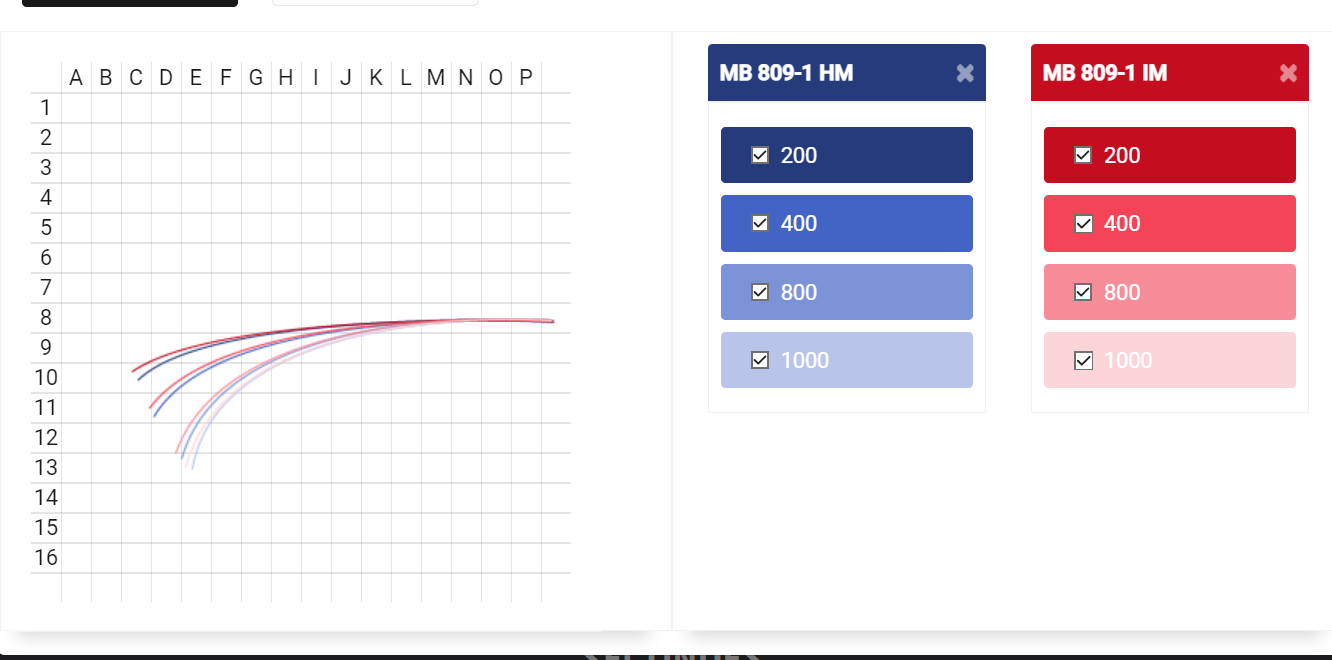

der Hersteller hat auch mind. einen Internet Auftritt und schreibt auch etwas dazu.
Wenn man auf der Seite etwas runter scrollt, erscheint ein Abschnit "Materials and Technology".
Quelle: https://northforkcomposites.com

Den Internetauftritt habe ich mir angeschaut, fand den aber ein bisschen nichtssagend ehrlicherweise. Ich dachte vielleicht gibt es irgendwo konkrete Zahlen zu E Modulus und Tensionsstärke. Ich denke für nen Hechtblank ist dann IM wahrscheinlich wirklich besser, ich habe nicht vor großartig zu jerken oder sowas. Den Beitrag zum Pike Blank habe ich auch schon gelesen, der muss ja auch ziemlich gut sein. 100g ist mit aber ehrlich gesagt ein bisschen zu viel... Und ich finde auch die weiße Lakierung vom NFC Blank schön aber das ist jetzt nicht so wichtig. Ist der Pikeblank sehr stark oder macht der auch mit eher kleineren Hechten noch Spaß?

Der North Fork composites hat laut website 0.68 hinten und 5.5 vorne. Leider stehen da keine Einheiten also keine Ahnung was das soll.... Ich fand halt im Comparateur schön, dass der auch bei geringerer Belastung schon fast bis zur Mitte durchbiegt. Von den Bildern her sah für mich der Pike so aus als hätte er eher eine aktion mehr Richtung Spitze. Ich leiere hauptsächlich gummifische, meißtens unbeschwert aber will auch mal ein swimbait oder so etwas werfen können deshalb is 80g denk ich schon gut obwohl ich hauptsächlich leichtere Sachen Fische. Ich glaube der Blaas hätter mir auch zu viel Spitzenaktion, ich mag zum Hechtangeln eher parabolische Ruten. Ich hänge mal ein screenshot vom rodhouse comparateur an. Schade, dass die den Pike blank nicht haben sonst könnte man ihn dort auch anschauen...
Bloxaminoxa hat dieses Bild (verkleinerte Version) angehängt:
