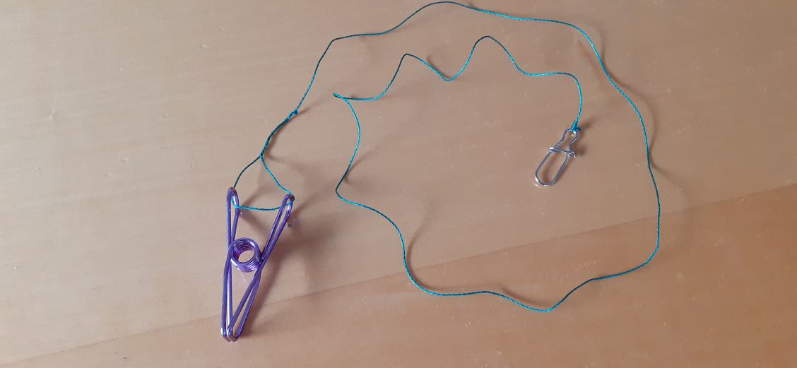

Als Auslöser für die Schnur habe ich eine Klemme genommen, da ich glaube für unsere Perlmutt-Spangen sollte es genügen, ( Hoffe zumindest).
