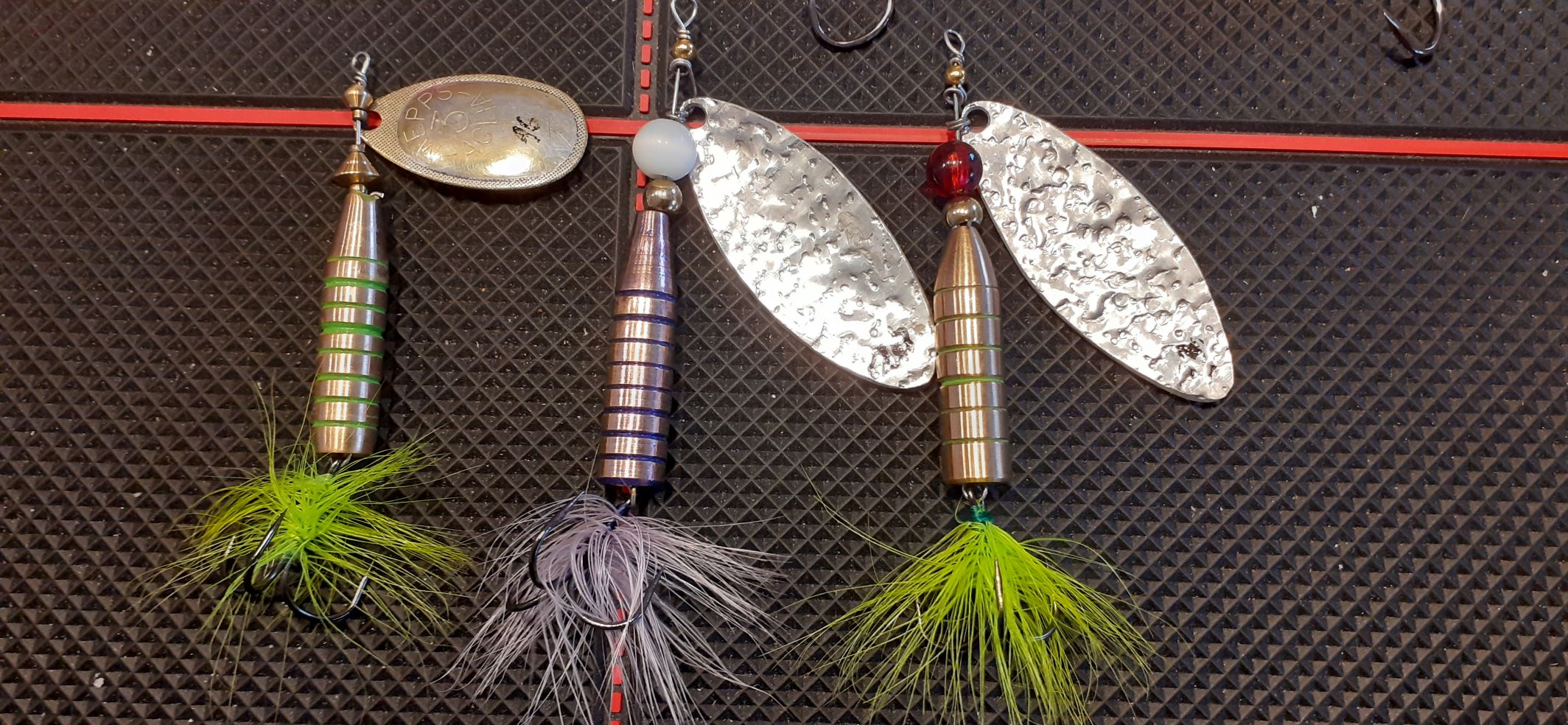

Servus Miteinander,
Spinner Baun leicht gemacht.
Wir waren letztes Jahr an einem Stausee zum Fischen mit der Spinnrute.
Leider kamen wir mit unseren Spinnern nicht weit genug in den See hinein, die geforderten wurfweiten waren einfach mit den leichten Spinnern nicht zu erreichen.
Dieses Ärgerte uns so sehr , das ich mich zuhause sofort daran machte etwas dagegen zu Unternehmen. Es Sollten Spinner sein mit 19 – 24 g, da diese mir im Handel zu teuer waren, da ich natürlich einige Modelle wollte beschloss ich sie selber zu Machen.
Als erstes besorgte ich mir verschiedene Bleche in 1,0 mm stärke, ( Alu , Messing und auch ein Stück geriffeltes Edelstahl Blech) dieses war nicht sehr schwer Hagebaumarkt machts möglich.
Eine geeignetes Spinnermodell war auch vorhanden , von diesem nahm ich die Form des Spinnerblattes ab.
Nun Fräste ich mit einem kleinen Schleifer die Negativ Form heraus, das ausgeschnittene Alu Blech darauf gelegt und mit einem Ronden Dorn herausgetrieben, war voll einfach.
Als Nächstes wurden Körper aus Messing Rundmaterial herausgedreht, geht aber auch ohne Drehbank, in der Bohrmaschine und schleifen, so machte ich es früher.
Nun kam die Herausforderung die Laufbügel anzufertigen aus Draht, klar gibt es alles zu kaufen, aber ich wollte sie halt selbst herstellen.
Das ganze nun auf einer !,0 mm Edelstahl Draht Achse Aufgefädelt an der zuvor ein Drilling eingebunden Wurde, am Ende nur noch ein Öhr gebogen und Fertig waren die Spinner.
Eigentlich waren sie für große Forellen Konzipiert worden, doch was soll ich sagen, es wurde ein 90er Hecht und ein 55er Zander damit gefangen. Zielfisch klar verfehlt.

du legst aber ein Tempo vor! Spinner und Spinnerbaits habe ich auch schon gebaut, allerdings aus Resten die so rumlagen. Ist wirklich recht einfach so ein Spinnerblatt zu dengeln und auch die Achse kann man gut biegen. Die Laufbügel (heißen die so?) sind aber ein wenig fummelig und bei kleinen Spinnern würde ich die immer zukaufen. Messingkörper ohne Drehbank zu fertigen wären mir aber zu aufwändig.

Wie die Bügel heissen weiß ich nicht ( nenne sie nur so)
und ja ich werde sie bei den nächsten auch kaufen, denn die laufen noch einen Ticken besser.

Wie die Bügel heissen weiß ich nicht ( nenne sie nur so) und ja ich werde sie bei den nächsten auch kaufen, denn die laufen noch einen Ticken besser. Gruß Wolfgang
Die heißen Spinnerblattaufhänger, die Dänen sagen dazu Spinneraufhängebügel und bei den Amis heissen die Ckevis/Gabelköpfe.
