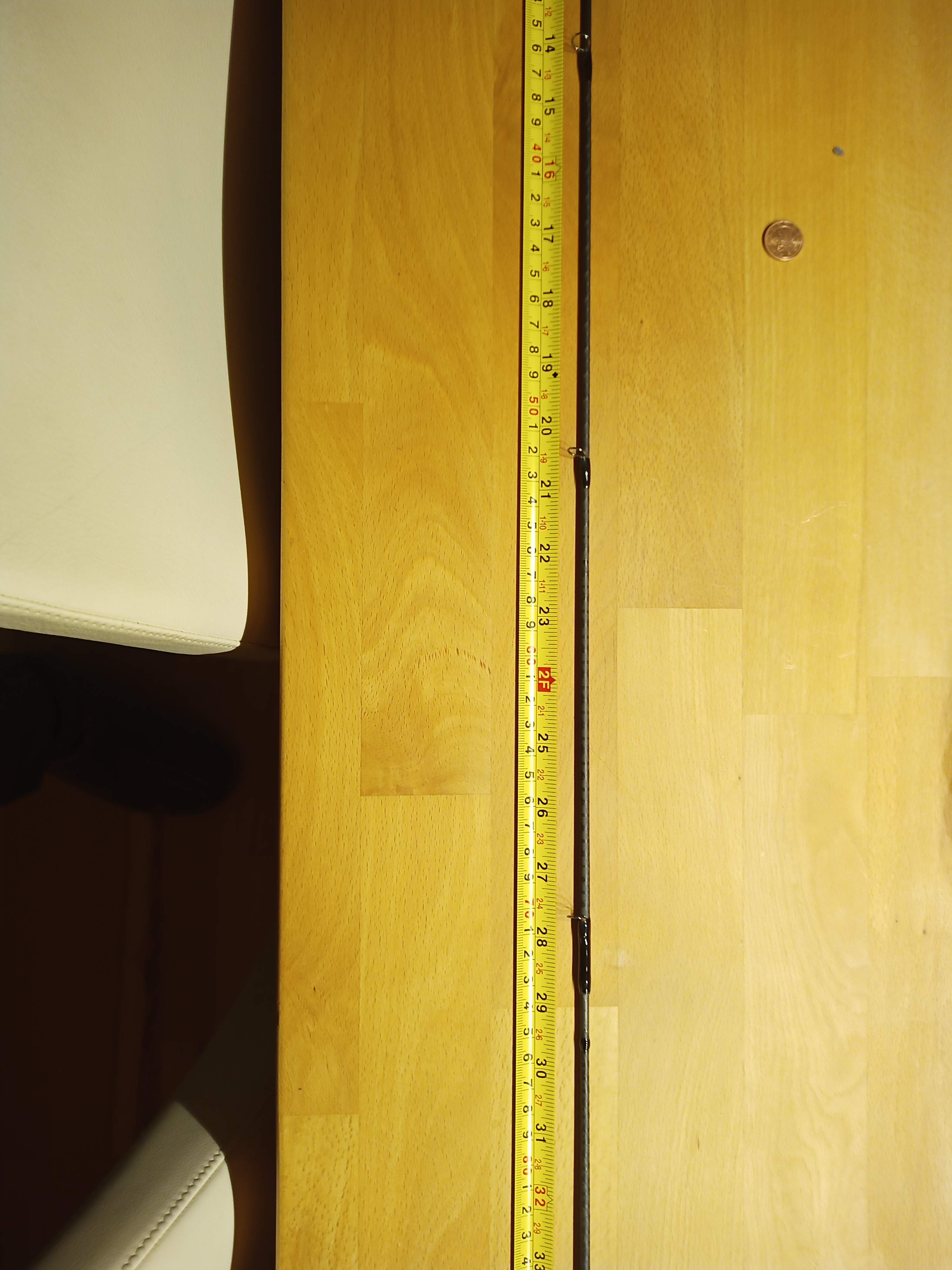

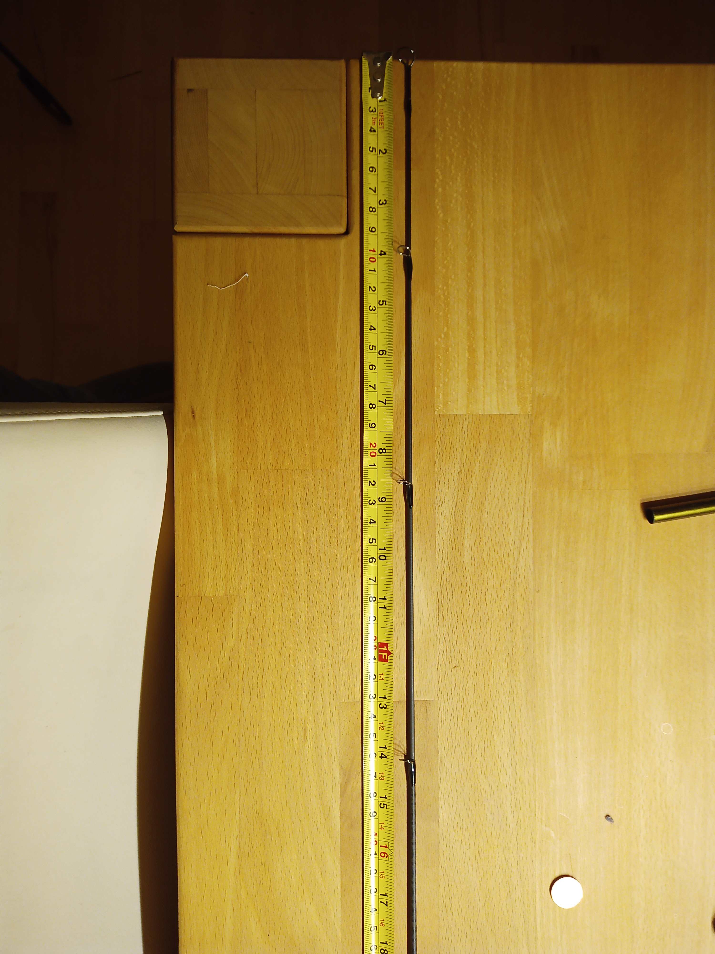

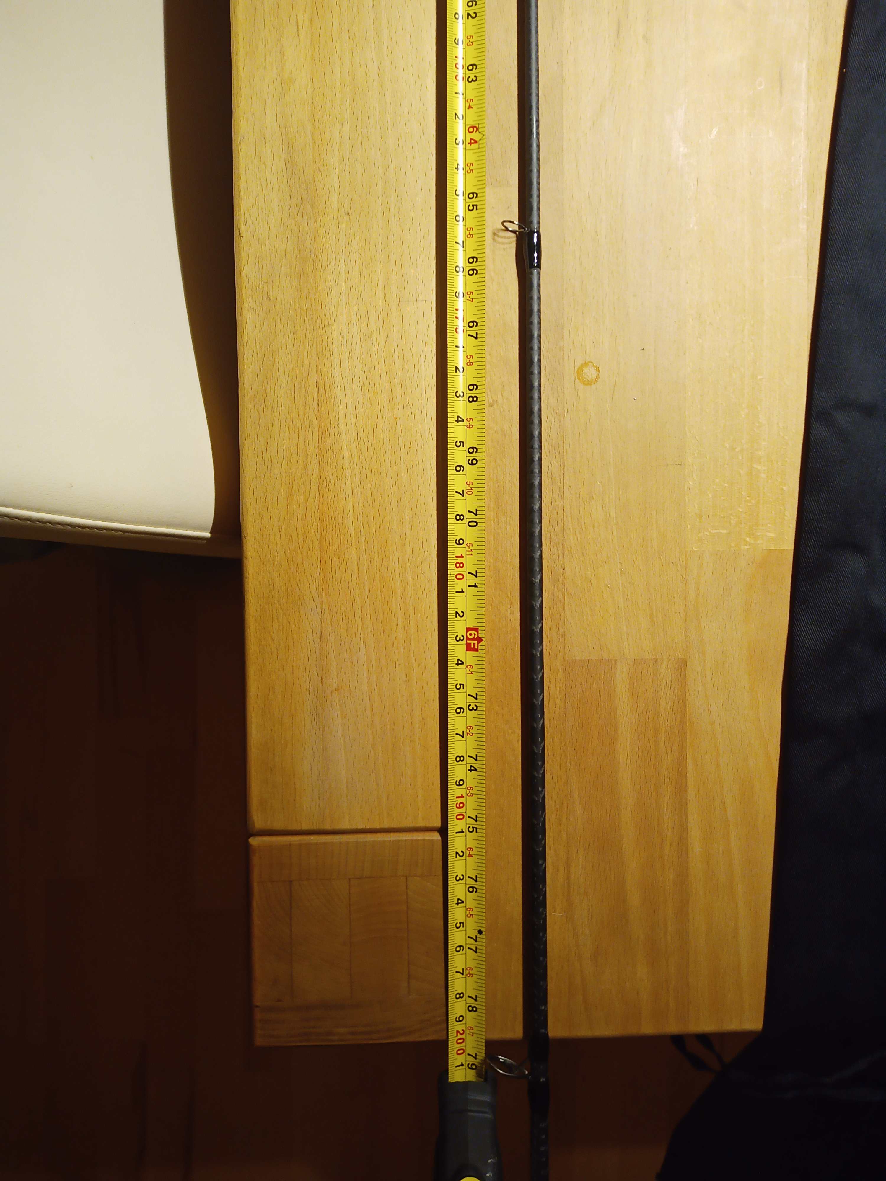

Meine Fireneedle #6 ist nach diesem Sage Schema beringt. Sind im Grunde die Abstände meiner 590 Sage One, etwas an diesen Blank angepasst. Mir taugt es. Mein Führungsring liegt bei 49cm, vielleicht habe ich mit 185cm auch etwas längere Arme. Ich nehme den Abstand des Leitringes aber auch nicht so genau, da ich kein wirklich guter Weitwerfer bin.
Würde mir da nicht zu viel Stress machen. Kommt nicht auf den halben cm an und weiter zum Handteil erst recht nicht. Ich belaste die angetapten Ringe aber immer einmal mit eigeschlaufter Schnur und schaue mir die Biegekurve und die Schnurwinkel an. Gegebenenfalls kann man einen Ring etwas verschieben.
IMG_20221121_165534_366_compress60.jpg IMG_20221121_165553_221_compress39.jpg IMG_20221121_165540_479_compress31.jpg IMG_20221121_165605_935_compress86.jpg IMG_20221121_165613_200_compress2.jpg
21.11.2022 17:12 Jeronimo66 ist offline E-Mail an Jeronimo66 senden Beiträge von Jeronimo66 suchen Nehmen Sie Jeronimo66 in Ihre Freundesliste auf

Danke für die Tipps werde mal schauen wie die Biegekurve unter verschiedener Belastung
ausschaut und werde dann diesbezüglich die Ringe anbringen.
