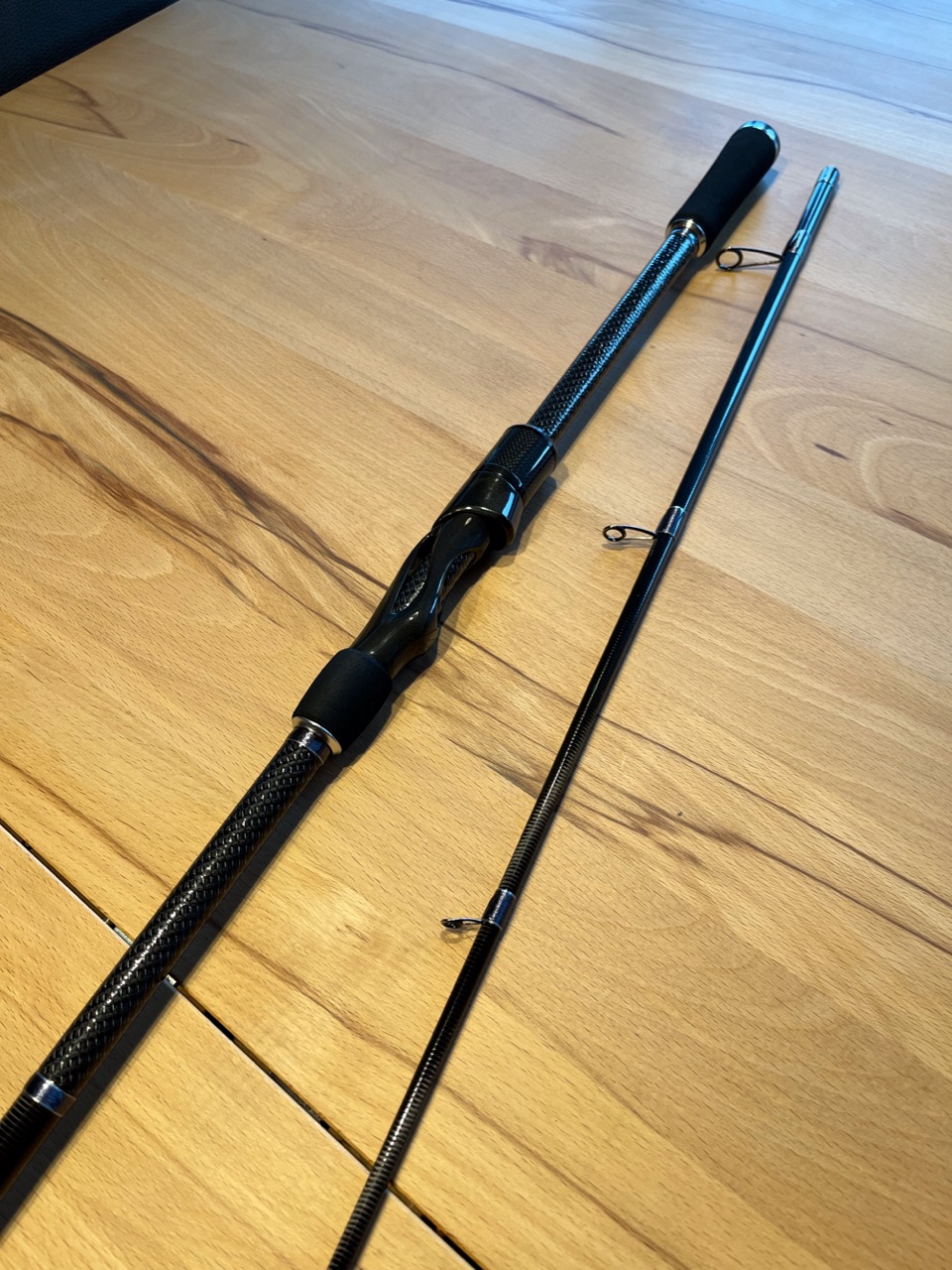

Mein neues Spielzeug ist fertig Applaus ....
Dieser neue Blank wurde letztes Jahr im Sortiment von der Noctis Serie ergänzt. Da mich schon die 17gr Version überzeugt hat, wollte ich einfach nur haben großes Grinsen .
War dann am Ende doch etwas baff als der Blank dann kam, das Teil hat wirklich echt ein richtiges XFast Taper, eigentlich bin ich ja gar kein Fan davon. So musste ich ein paar Probleme lösen, die Auswahl des RH war eingeschränkt, da der D an der Stelle > 15mm war. Dann habe ich mich auch von der eigentlichen Idee, eigene Carbongriffe zu bauen, wieder verabschiedet. Ich hatte sie zwar schon fertig, aber bedingt durch die Matte auf dem Handteil wurde mir das Ganze zu unruhig.
Nun gefällt sie mir und ich bin schon ganz gespannt und hoffe, dass ich sie am nächsten WE noch einweihen kann.
Noctis 8f, 13-40gr, Tip 1,65mm und Butt 16,3mm. Der Blank ist verzapft und klar lackiert, er wurde nicht geschliffen, die Wandstärke ist relativ dünn. Auf dem Handteil wurde ein Carbongewebe mit einem eingewebten Titanfaden laminiert (werksseitig). Fuji RH TVS 17, Matagi Duplon, laminierter Carbonsleeve als Spacer, Zierringe in Black, Garn Grey Metallic mit Silber. Ringe sind die Fuji Slim SIC in Shine Grey von Fuji. Gestartet wurde mir einem 20er, Runter auf 5 mit KR Konzept. Farblich ist sie auf die Luvias 4000 abgestimmt, die mit der Rute verheiratet wird.
Blank ist extrem schnell, bedingt durch das Taper natürlich spitzenorientiert, wobei der Blank unter Last auch weiter hinten mitarbeitet. Leicht ist sie nicht geworden, 155gr kommen auf die Waage. Aber, ich hatte noch nie eine solche, gefühlt leichte Rute in der WG-Klasse in der Hand. Was natürlich total logisch ist, das Spitzenteil wiegt nahezu nichts, das ganze Gewicht ist hinten.
Gedacht ist sie für das Zanderfischen vom Boot, kann mir aber auch einen Einsatz in den Poldern auf Hecht gut vorstellen.

auf die Carbongriffe zu verzichten, war bei der Blankstruktur eine gute Entscheidung. Das hätte bestimmt etwas überladen ausgesehen. So passt es super Daumenhoch3
16,3 mm sind ja der Wahnsinn bei einer 40g-Rute - ganz schön steiler Konus. Hoffentlich wird sie beim Probefischen schon richtig krumm bis ins Handteil Augenzwinkern

@Sebastian, ja, echt mächtig der Popo. Wenn das HT krumm ist, dann wird es ein Guter sein.

gefällt mir sehr gut Zweidaumenhoch und, du hast auch mal mit Farbe gewickelt Daumenhoch
Ich denke das ist ne reine Zanderrute, ist ja ähnlich Hers 40 ( ist nur ne Vermutung, kenne ja den Blank nicht)
Hers 40 habe ich selbst Kraag mit ähnlichen WG auch. Zum Hechten bevorzuge ich die Kraag, seitdem ich die habe, oder auch meine CTS CNC.
Wenn sich das HT der Noctis biegt dann ist es bestimmt ne Maschine. 155g die Rute ist ja noch akzeptabel. Was hat denn der Blank unaufgebaut auf die Waage gebracht? ST? HT?

Danke Frank, Jürgen hat den Blank vor der Übergabe gewogen, er meinte was von 79gr. Ich habe ihn nicht gewogen … ist mir durch gegangen :denken1. War mir aber auch egal. Diese zusätzliche Carbonmatte bringt halt etwas Gewicht mit sich … ansonsten ist Noctis ja eher dünnwandig.
Das Matagi Duplon ist aber hochverdichtet und schwerer als normales Duplon, dafür sehr haltbar. Ohne diese Endkappe (12gr), hätte man etwas Gewicht gespart. Gut, das Ende hätte ich auf 25mm, anstelle 27mm, auslaufen lassen können, das war mir dann aber zu parallel von der Form …
Wie gesagt, die 155gr merkt man gar nicht, die Balance ist einfach grandios.

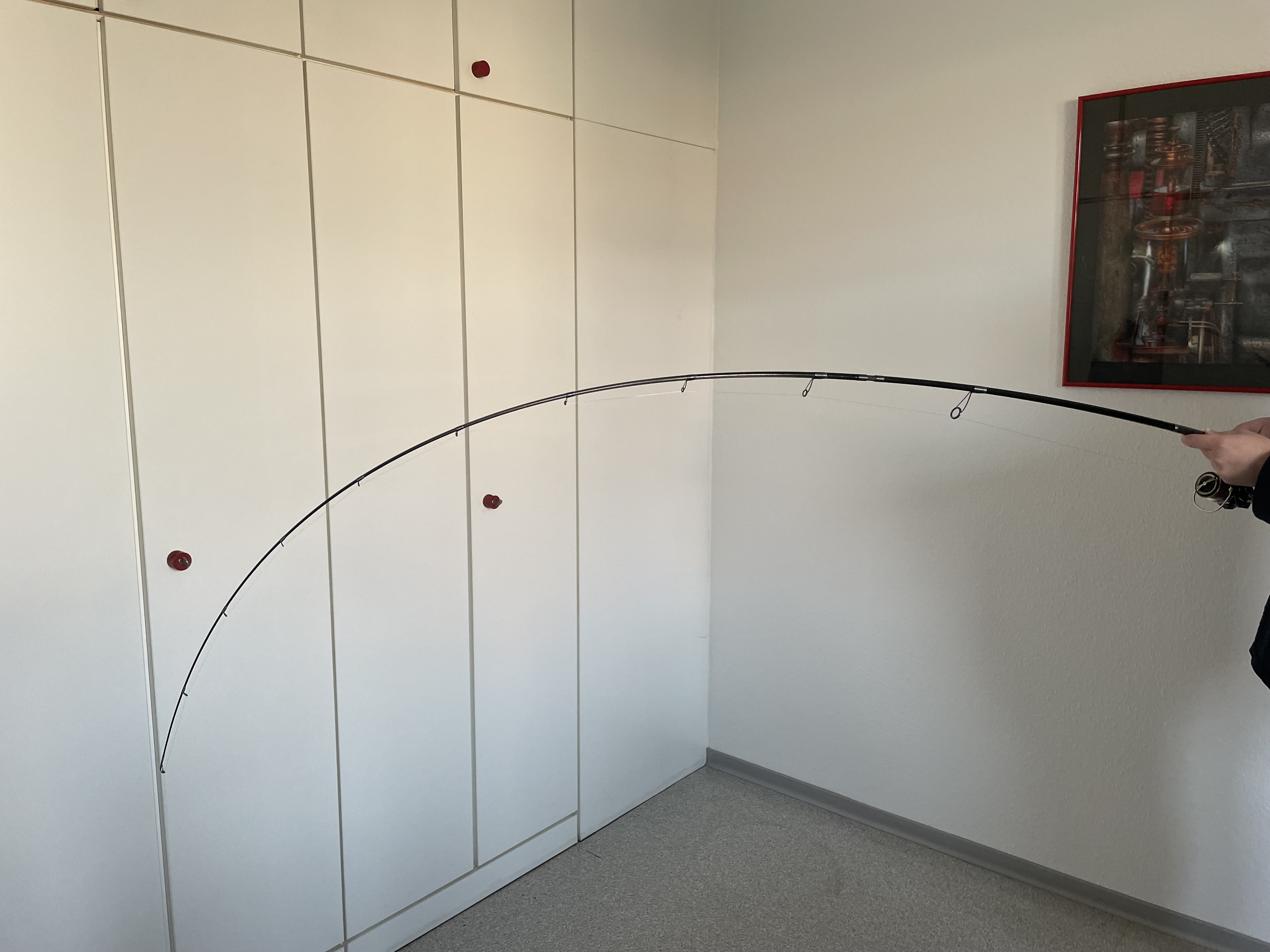

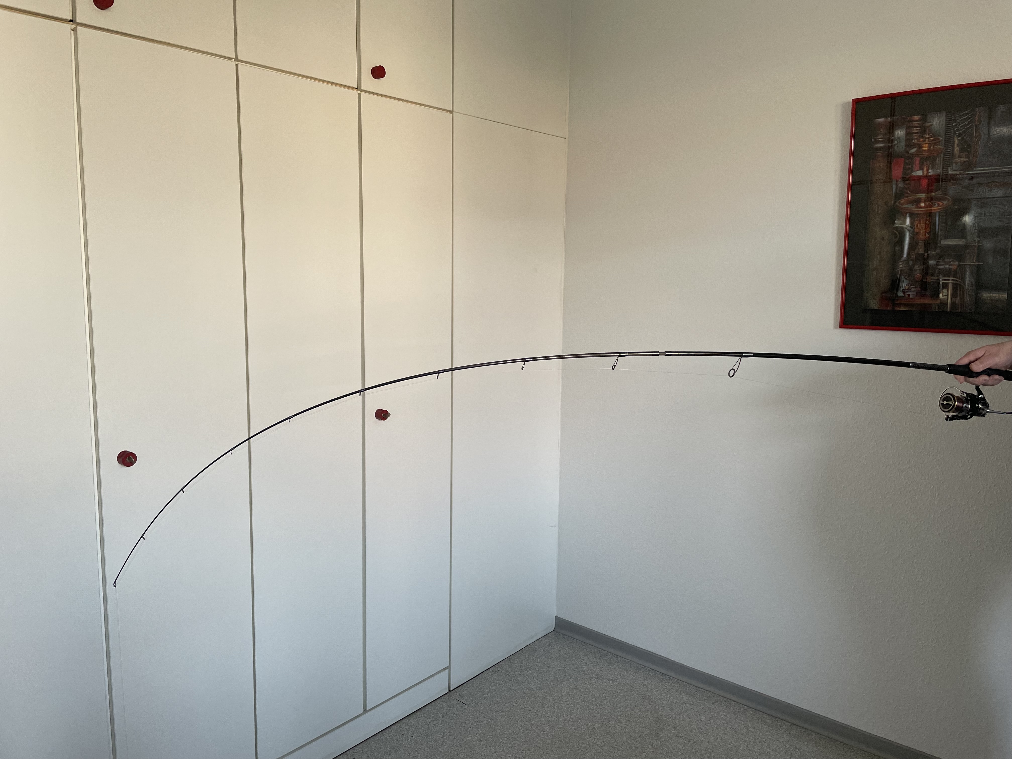

Moin, hier noch zur weiteren Info, da es hier ja einige Fan´s von diesen XFast Tapern gibt, habe ich mal Fotos unter Last gemacht, um die Biegekurve zu zeigen.
Bild 1, 250gr
Bild 2, 500gr
Bild 3, 750gr
