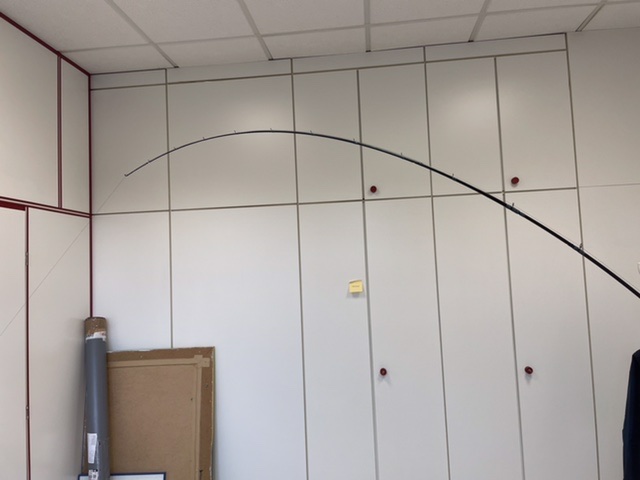

Moin, hier noch Belastungsfotos im Drill mit der Türklinke.
P.S. Fand ich schicker als die Bilder mit Gewicht, der Winkel erscheint mir drillrealistischer zu sein Augenzwinkern .
