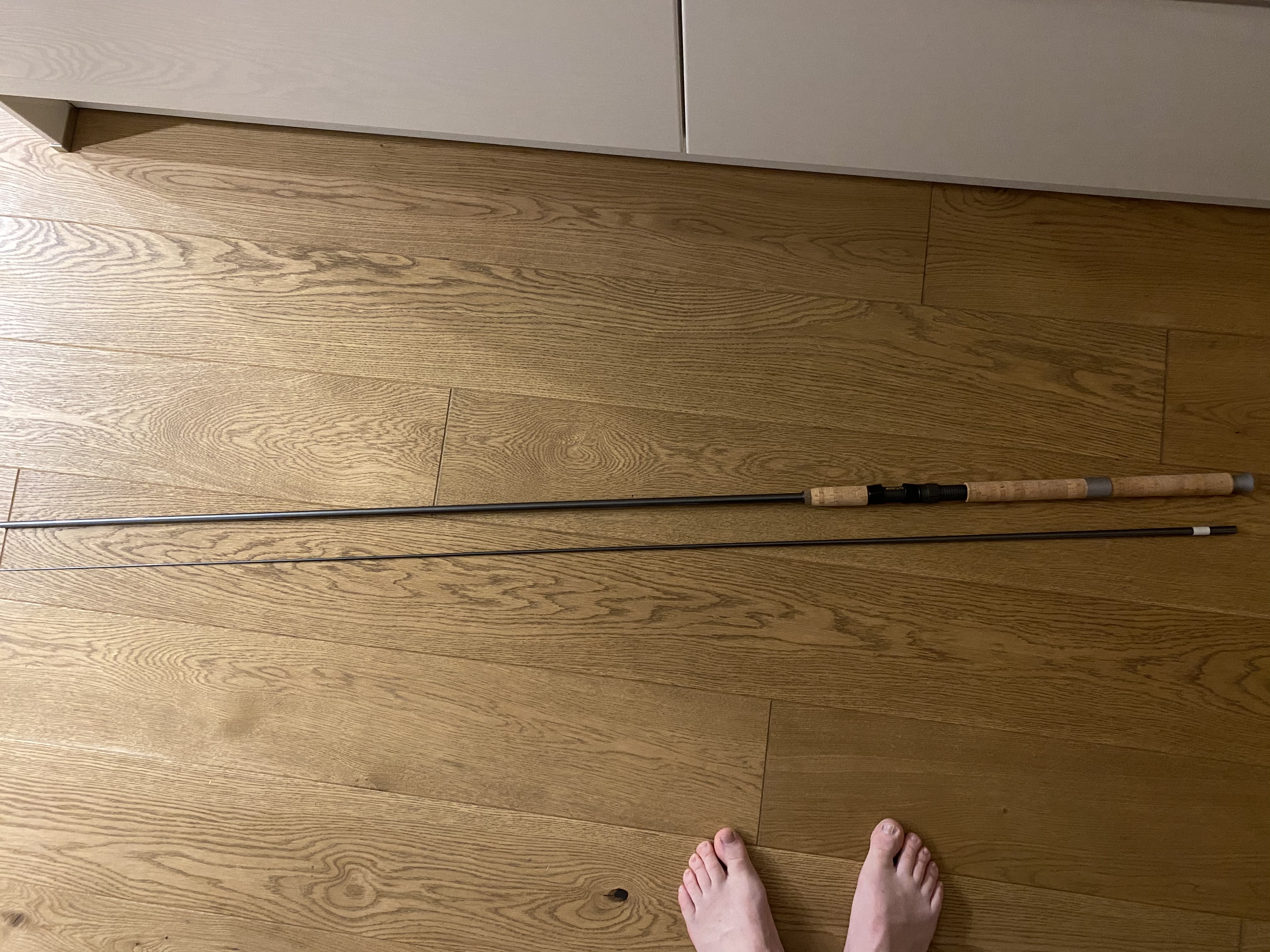

Vielen Dank du für die Antworten!
Ich habs jetzt beim vorderen Teil nicht unterfüttert und alles ist gut. :-)
Weiter so!
Harry
Harry Stone-Müller hat dieses Bild (verkleinerte Version) angehängt:
