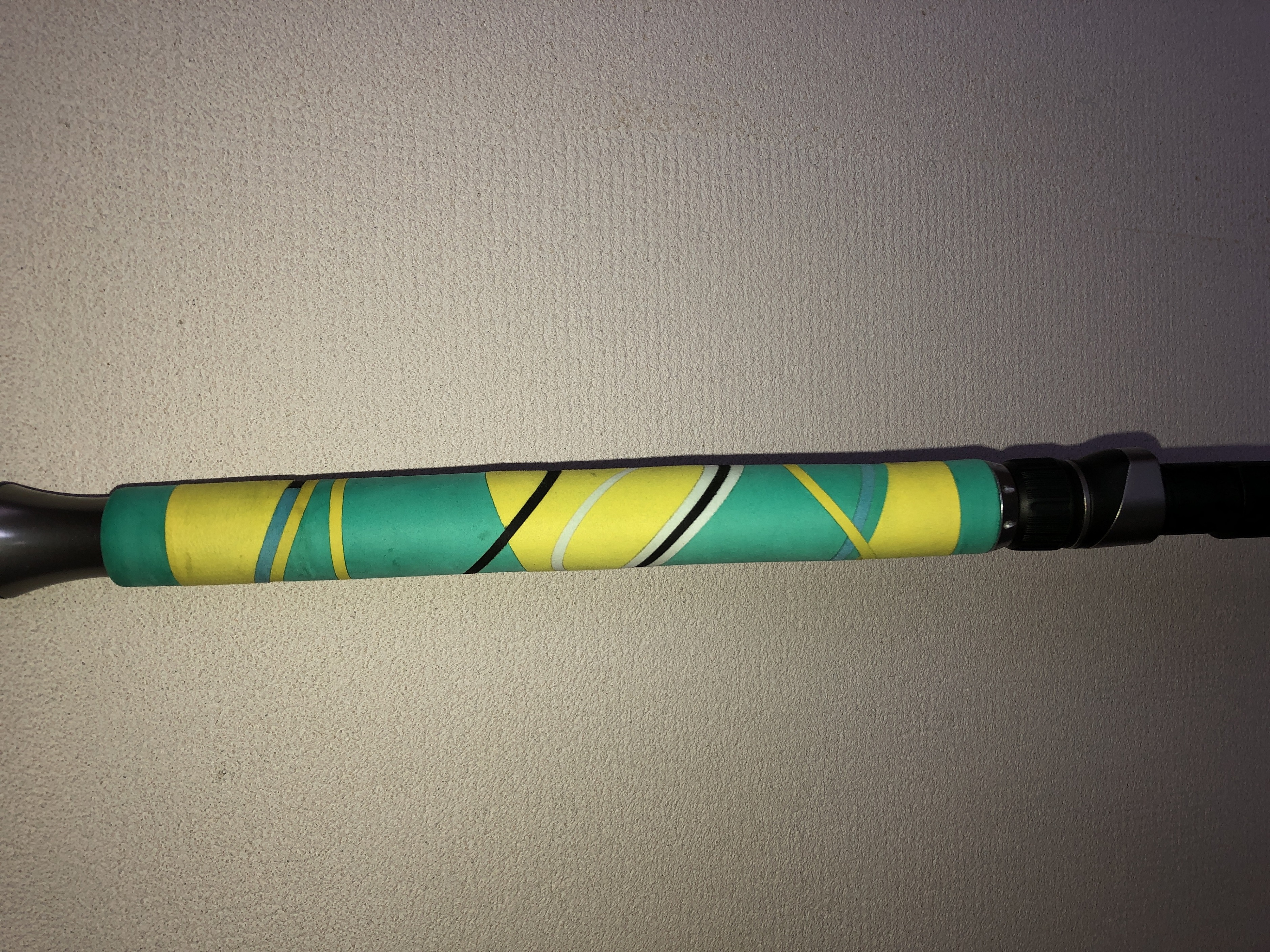

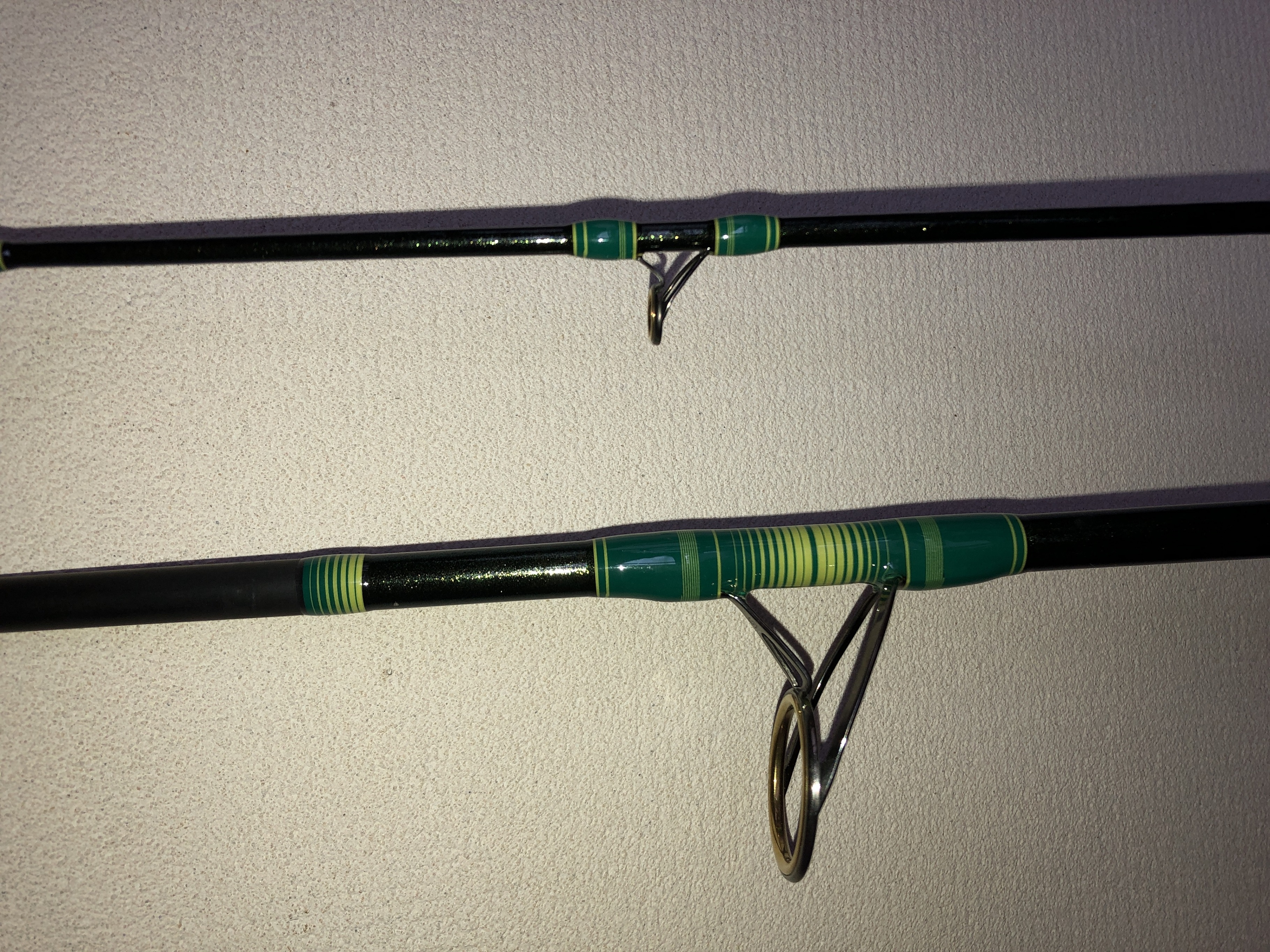

Hallöchen,
ich war der Meinung das ich eine Wallerrute benötige obwohl ich die vielleicht 2-3 mal im Jahr fischen werde, aber das kennt Ihr ja der RUTENWALD muss wachsen Applaus
Aufgebaut und beringt für eine Stationärrrolle, so sollte es sein. Gedacht zum abspannen und werfen. Na ja, zum werfen doch schon recht schwer aber es funktioniert.
Gebaut hatte ich die schon letztes Jahr und erfolgreich damit gefischt wurde auch noch.
Nun zu den Daten.
Blank TAC GROSSWALLER 9´ 80 - 300 g FlipFlop Lack lackiert
Ringe SEA-GUIDE HUXBLSG Große 40 bis 12
Griff Duplon im Freestyle aus Blöcken geschnitten geklebt gedrechselt und geschliffen
Rollenhalter TAC TSRS01

Du musst echt verdammt viel Freizeit haben Augenzwinkern !
Wirklich sehr schön geworden und auch sehr sauber gearbeit! So ein Schmuckstück sollte man ohnehin nicht öfter wie 3mal im Jahr fischen Lachen-5
LG Stefan

Hi Stefan,
Danke für das Lob
Na ja, viel Freizeit kann man so oder so sehen. Ich hatte eigentlich gar keine Zeit mehr die Dinger mussten rechtzeitig zum Spanienurlaub fertig werden. Gebaut bis zum letzten Tag vor Abreise richtung Süden. Im wahrsten Sinne haben die noch nach frischem Lack gerochen.
Liebe Grüße Frank

ja, da hast du dir aber ne ganz schöne Arbeit angetan. Die Farben sind nicht unbedingt meins aber das müssen sie auch nicht. Die Ausführung ist schon extrem geil... Zweidaumenhoch

Du treibst es ja ganz schön bunt :-). Viel Arbeit, echt krass und gut gemacht. Farblich nicht meins und auch für mich too much. Aber es ist ja auch Deine :-), also sieh zu, dass die Rute krumm wird.

freud mich das euch die Rute, bis auf die Farben Denken2 Lachen-5 , gefallen tut.
Danke für das Lob von euch beiden.
Farbe ist ja bekanntlich Geschmackssache. Ich mag's schon etwas bunt.
Na ja, als ich mich fürs rutenbauen eingerichtet habe war ich der Meinung alles in allen Farben haben zu müssen. Jetzt muss natürlich auch alles verbaut werden.

Steckt viel Arbeit drin, Farbe ist auch cool Daumenhoch3 . Griffconcept, Tiger und Ringwicklungen haben richtig Schneit. Klasse gemacht. Daumenhoch2

Bei uns heißt es " a Schneid muas ma hom, de ko ma ne kauffa " !
Genau so ist es, mutiges Konzept, viel Arbeit und sehr sauber hinbekommen !! Leider lässt sich der Flip-Flop Lack nicht wirklich fotografieren. Schade....

Danke für's Lob. Ja der FlipFlop Lack den kann man schlecht fotografieren, aber in der Sonne betrachtet einfach MEGA.

Sehr mutig,cool und fein Frank Zweidaumenhoch

Sauber gemacht, mutige Farbwahl Zweidaumenhoch wobei das ehrlicherweise nicht "meine" Farben wären Augenzwinkern
