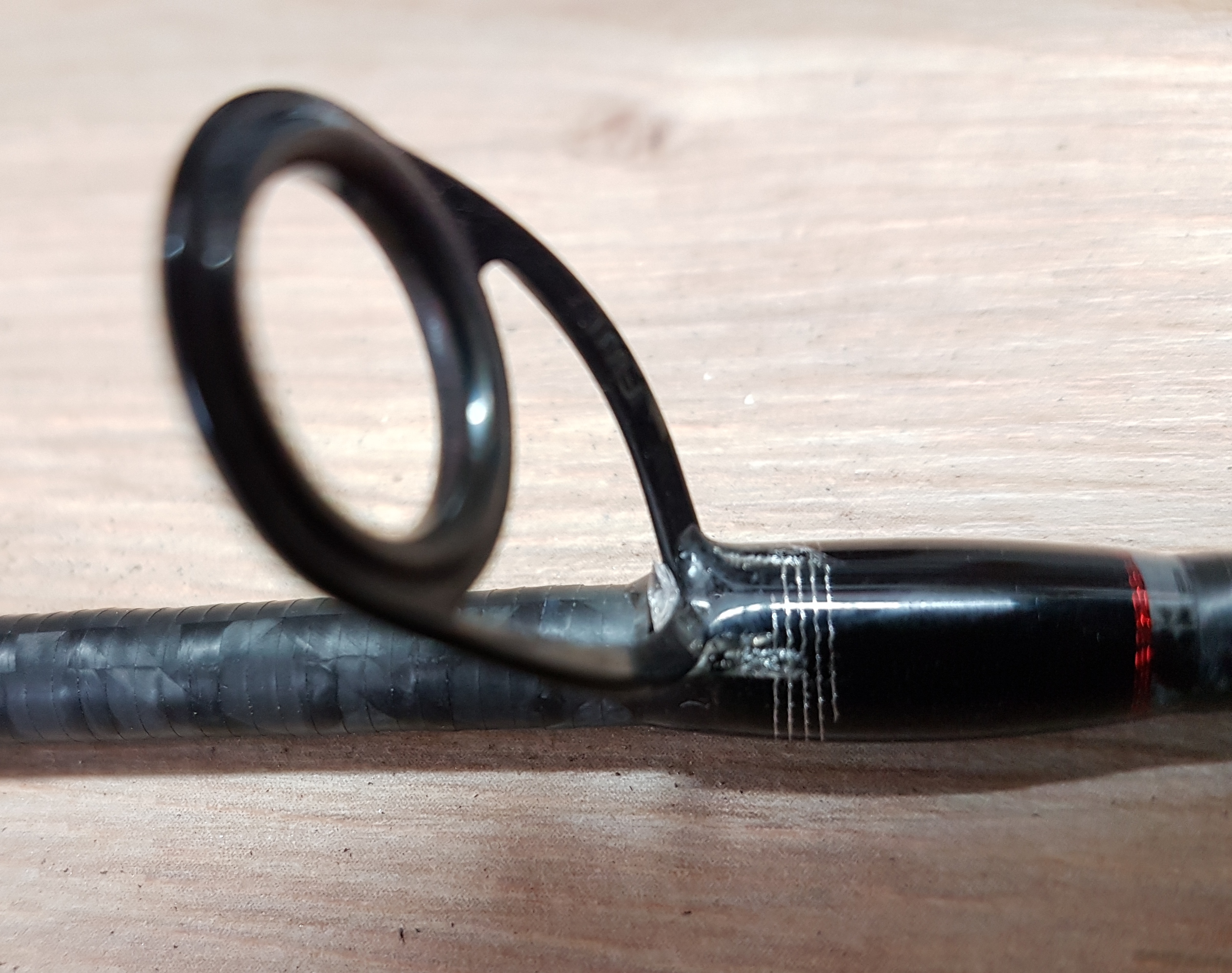

Hallo Leute,
was kann man tun gegen Risse im Lack bei Ein-Fuß-Ringen (siehe Fotos)?
Die Wicklungen setze ich nach vorne hin bis vor den Ringfuß mit 4-6 Umrundungen fort und schlage das Garn noch zweimal um den Ring zur Fixierung auf dem Blank.
Als Lack verwende ich den "Threadmaster" und trockne ihn bei 30 Grad im Lackierschrank.
Ralf hat diese Bilder (verkleinerte Versionen) angehängt:
Gruß Ralf

im ersten Augenblick hätt ich gesagt nach dem Ringfuß weiter wickeln , dass hast aber eh gemacht.
Was ist das für ein Blank?
Bindegarn zu schwach?
Vielleicht verträgt sich die Oberfläche des Blanks nicht mit dem Lack.
Blank im Ringbereich leicht anschleifen wäre da die Abhilfe.
Ist aber auch nur eine Vermutungs Ferndiagnose.

dieses Bild kenne ich nur zu gut - meine Vermutung: Überlastung der Rute bzw. Hängerlösen mit Schlägen in die Rute.
Ich hab das nur bei Einstegringen die ich extrem leicht aufbaue um Gewicht zu sparen und nach hohen Belastungen sehen manche Ringe so aus.
Lg, Michael

Könnte sein mit der Überlastung - es handelt sich um ein gebrochenes Spitzenteil. verwirrt

Ich hatte das vorher nur einmal bei Torzite Ringen, die sind nun mal sehr biegsam und da arbeitet der Lack mehr als bei Stahlrahmen. Auch dort war die Spitze gebrochen, also wahrscheinlich unter großer Last.

Wenn du sagst Spitzenteil. Dann bestimmt kurz nach dem überschub. Ich hatte zuviel Gewicht drauf, dauerhaft 75 Gramm war einfach to much.
Eventuell hattest du Glück im Unglück. Das der Schwachpunkt genau unter der Wicklung sitz.
Genau erklären kann ich es mir nicht.
Bin daher eher vorsichtiger geworden.

Ja, ist ein FN90, gebrochen etwa 15 cm vom Spitzenring.
Kein Materialfehler, Kunde hat ihn gekillt beim Bremstest im Keller.
Hatte bis jetzt noch nie Probleme mit der FN Serie.

solche Schadensbilder kenne ich nur, wenn die Rute zu früh belastet wurde, bevor der Lack seine Endfestigkeit erreicht. Als grobe Regel hat es sich bewährt, mindestens eine Woche zw. der letzten Lackierung und dem Einsatz der Rute zu warten.
Ansonsten würde ich wie Sepp höchstens noch ein zu flexibles Garn oder sehr starke Überlastung am Ring als mögliche Ursache sehen.

hatte ich auch an 2-3 ruten. ich würde mich Tisie´s einschätzung anschließen. glaube mich zu erinnern, dass es an ruten war, die ich 3-4 tage nach dem lackieren getestet habe.
nicht an solchen, die zum beispiel in der schonzeit gebaut wurden und erst nach 3-4 wochen zum ersten mal gefischt wurden!

Guter Hinweis mit der Trockendauer, das könnte sein. verwirrt

ich kann es mir nur so vorstellen, dass der Ring irgendwo "hängen" geblieben ist und sich der Fuss Richtung Wicklung verbogen hat. Allein beim Hängerlösen oder bei einem übertriebenen Bremstest kann doch keine nach unten (Blankseits) gerichtete Kraft auf die Ringbindung entstehen, noch dazu eine dass gleich der Lack einreisst.

Sehe das genauso der ist mit dem Ring irgendwo an eine Kante gelaufen. Solche Bilder kenn ich eigenltich nur bei Welsruten die mit UV Lack lackiert wurden. Da sehen so manche Ringfüsse nach einer geraumen Zeit so aus und wer schonmal einen UV Lack runtergeschnitten hat der weiß wie Spröde das Zeug ist...
