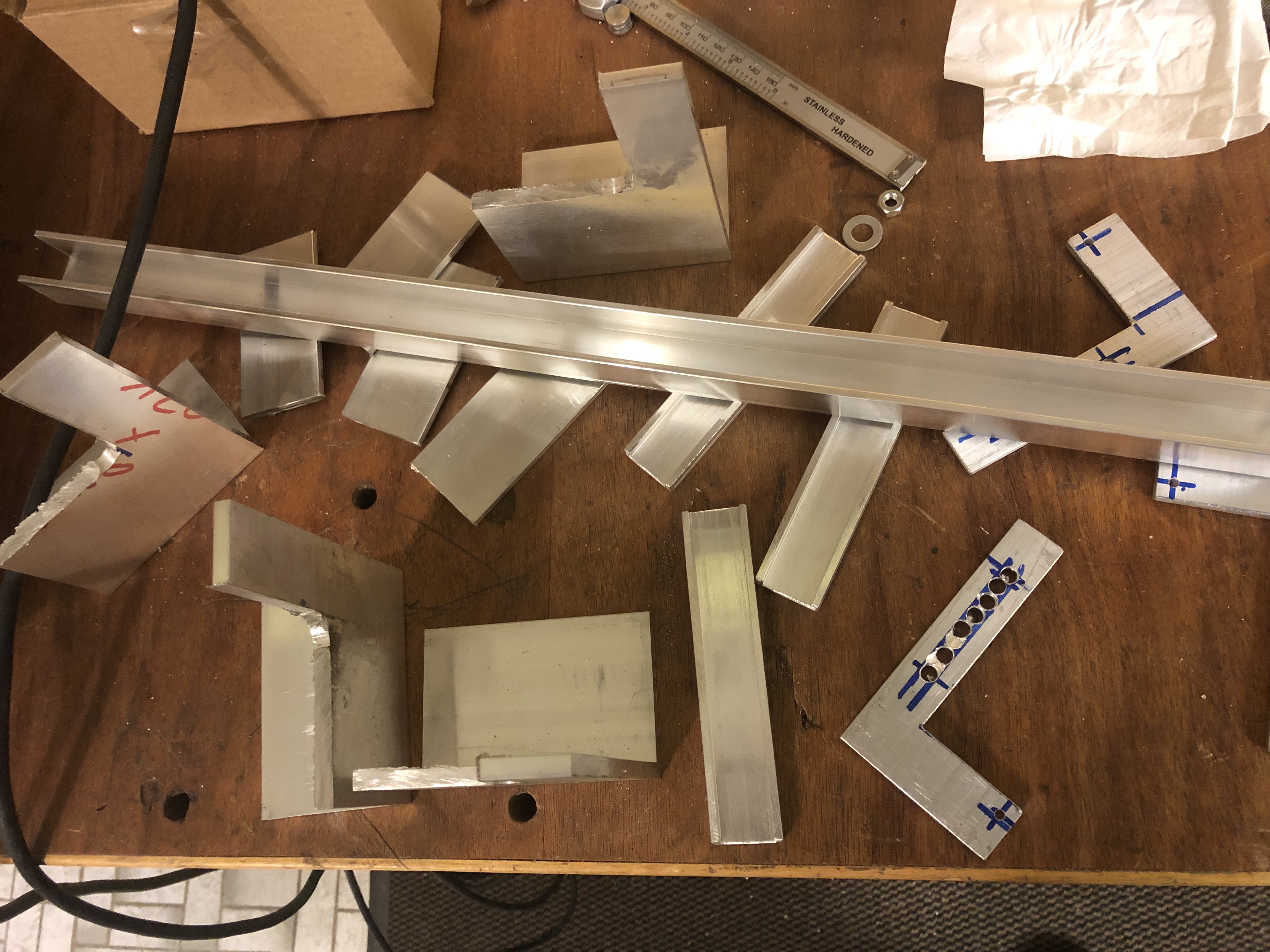

es geht weiter,
Plan aufgezeichnet für die Auflagen, material,Winkel-flach-U und passende aluprofile bestellt wie auch für die laufrollen Kugellager bestellt...

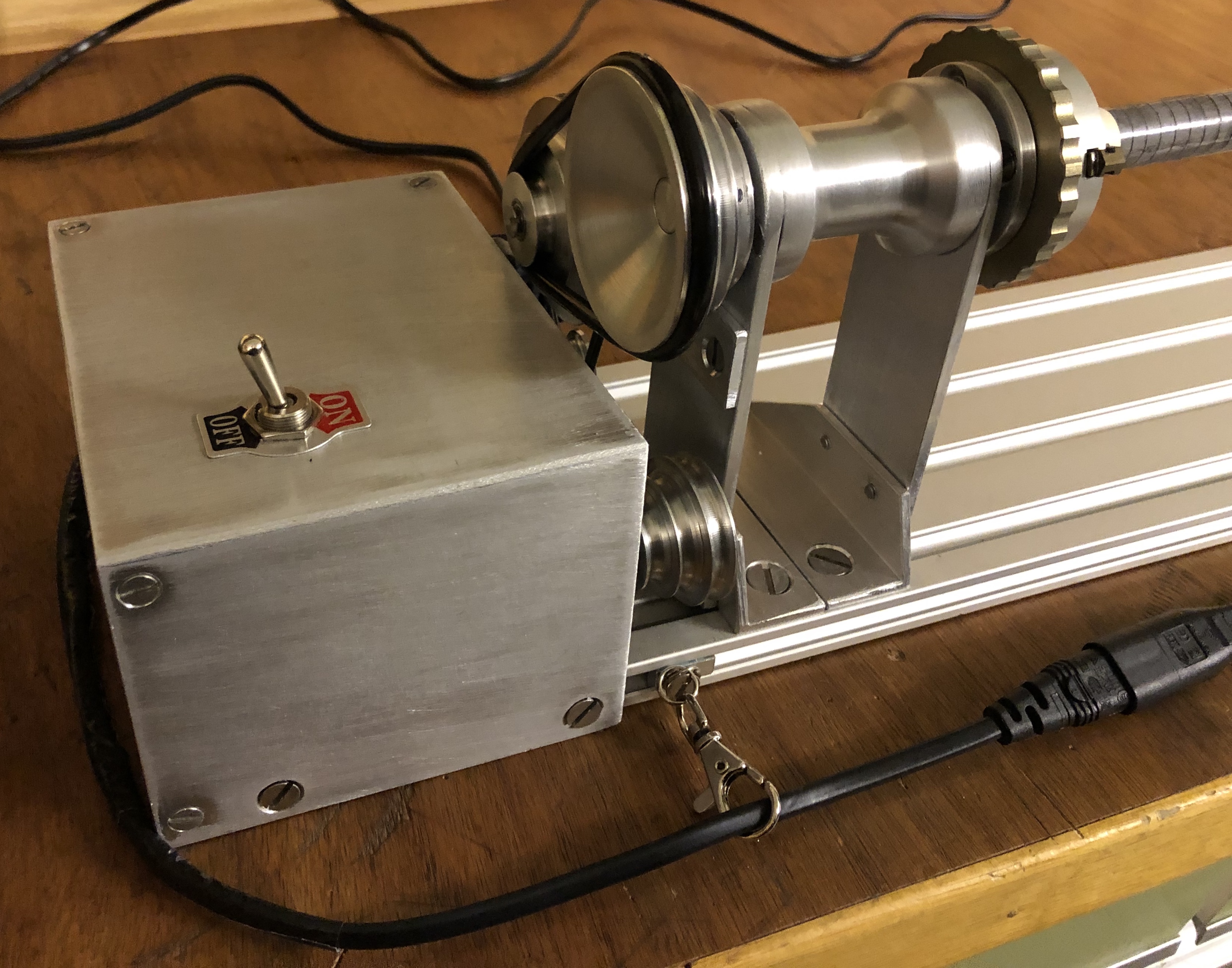

so wie die Fotos oben zu sehen , sägen-bohren-feilen und schleifen-gewindeschneiden war angesagt, ein fräser habe ich vermisst und man könnte organisieren aber nein danke, ich will selber machen !!
Nachdem probetesten stell ich fest das der Nähmaschinen Motor immer noch zu schnell war und ich musste noch mal eine Scheibe drehen für die untersetzung dazwischen platzieren-es ist viel besser geworden....

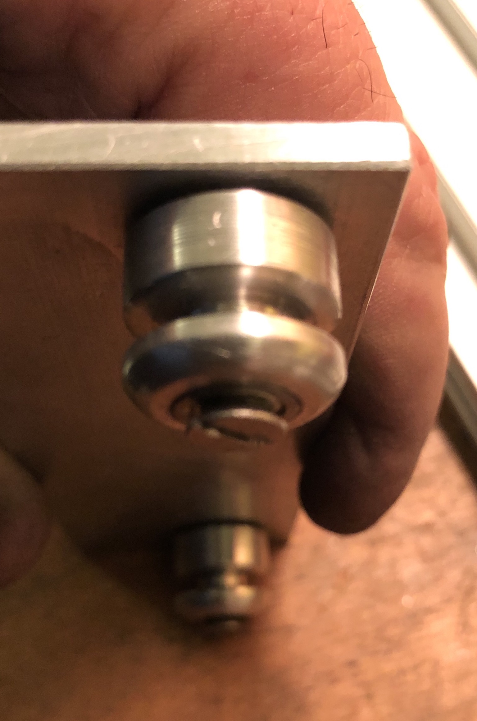

das garnführer hat mir am meistens Probleme bereitet und Zeit gekostet, ich wollte an der vierten nut hinten haben und nicht davor oder dazwischen Auflagen weil mich davor-dazwischen stört und der vierte war alleine für garnführer gedacht das er frei und leicht läuft inklusive Lampe. Nach ca. 10 Prototypen und mehrfach gelagerte und dazu ein garnspule verbraucht, musste ich für den mit dem Ausleger nach hinten und ein angebrachte laufrolle entscheiden , läuft sehr leicht aber nicht wie wenn man drauf pustet das ins rollen kommt oder von Garn seitlich gezogen wird , die Praxis wird schon zeigen in Zukunft...
Das Kabel für fuspedal Steuerung kam am ende mit schlüsselanhänger Ösen versehen das nicht stört in weg steht und wenn ich nicht brauche in Wand hängen kann praktisch Applaus ....

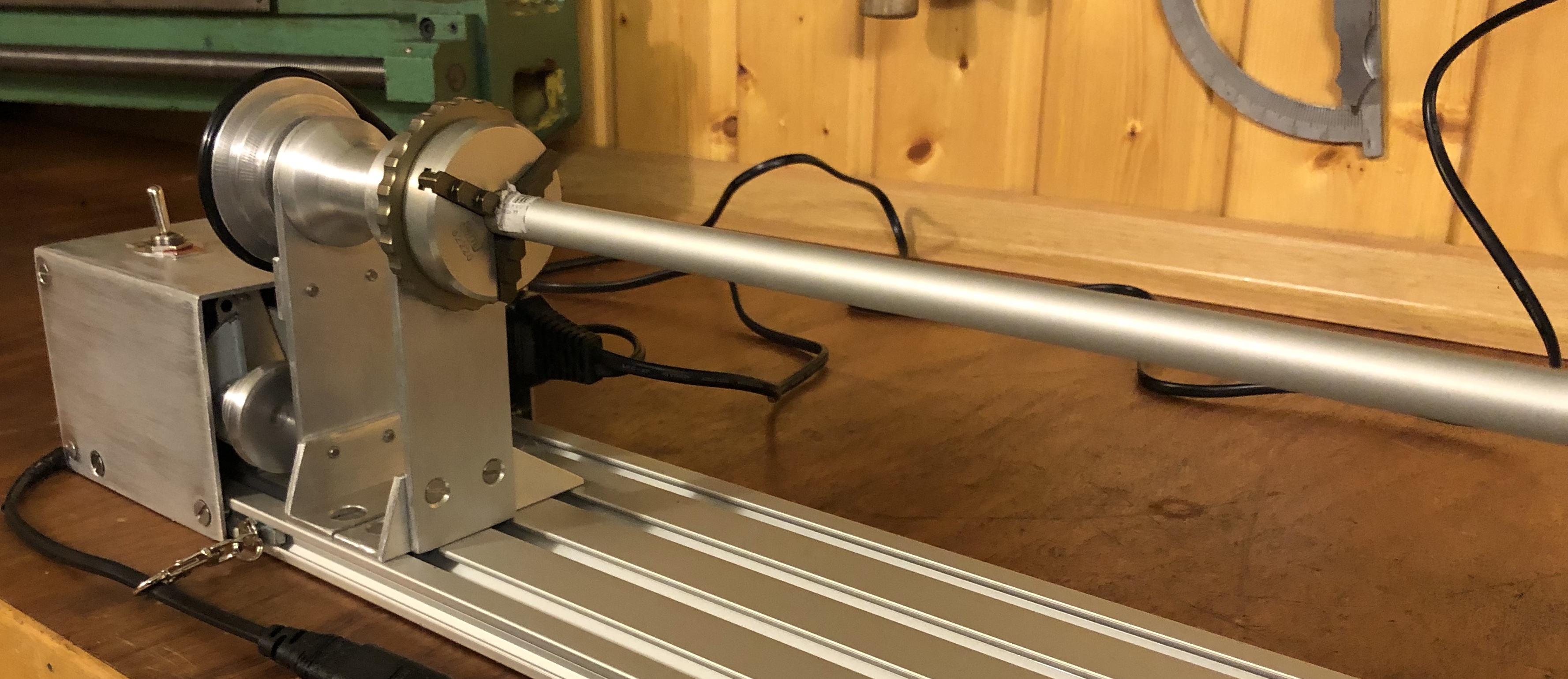

außer die distanzscheiben der Rollenkugellager , senk-schlitzachrauben und das Blech haben mir nichts gekostet sonst alles, kostenpunkt für das alles ca. 225+45 € Versand und 1000 gefühlten Arbeitsstunden!!!
Und nun da steht mein selbstgebaute wickelmaschine in 2+1 Meter lang (man kann ein 2.70 m Rute komplett in Stück drauf wickeln wenn sein muss) die ich zum Weihnachten mir geschenkt habe!!! Ich bin sehr zufrieden mit meiner Leistung und es hat sich gelohnt- ICH LIEBE ES Daumenhoch4 FETISCH

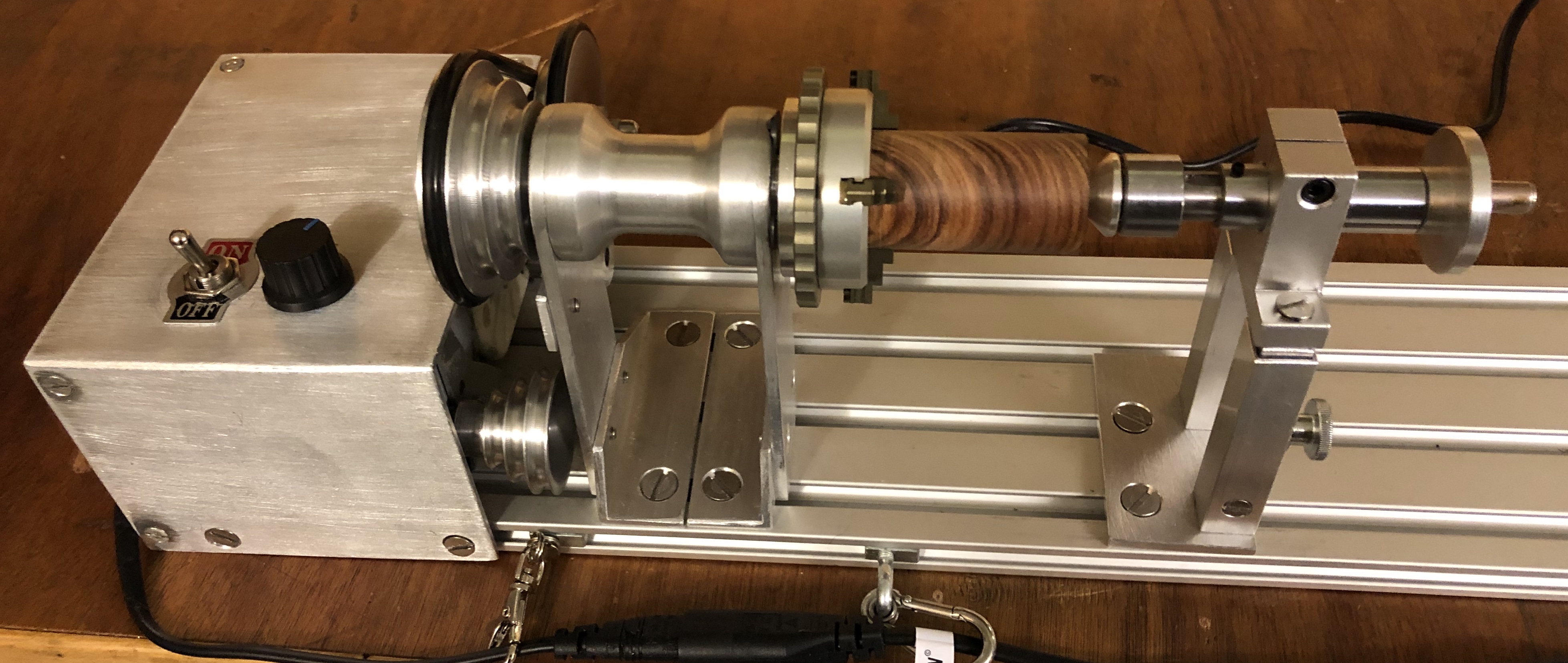

Hi zusammen,
eine update zu meiner jetzt komplette Wickelmaschine , und die hat einen Drehzahlregler bekommen und einen Reitstock mit laufende zentrierspitze und es ist wie ich mir genauso vorgestellt habe einfach geil Zweidaumenhoch

Lieber Pren,
absolut genial!! Du hast das durchgezogen, wo ich eingeknickt bin. Ich wollte mir am Anfang meiner Karriere als Rutenfrickler auch eine selber bauen. Noch etwas verschärfter, auch als echte Drehbank brauchbar. Ich habe dann gekniffen, eine schöne Stange Geld in die Hand genommen und mir direkt die Alps gekauft.
Was mich jetzt brennend interessiert ist Dein Reitstock. Ich habe festgestellt, dass man auf der Alps eigentlich auch Holz abdrehen kann, wenn die Durchmesser in Rutenhandgriffgrösse bleiben. Also ich habe mit einer Raspel Birkenrindenrohlinge verklebt auf dem Rutenblank runterschleifen können. Mit ziemlich viel Druck! Die kleinen Nähmaschinenmotoren haben durch die Übersetzung und mit kleinen Rohlingdurchmessern ganz schön viel Power.
Von daher sollte es doch möglich sein, so wie Du es jetzt auch vorsiehst, zwischen Spitzen einen Holzrohling (ca. 35 mm Durchmesser) abzudrehen, bzw. zu drechseln, ohne eine echte Drehbank?? Das wäre meine Frage.
Was ich weiter festgestellt habe, wenn man z.B. mit einer Dremel (einer Maschine mit kleinem Schleifzylinder vorne ) auf der Alps die Rutengriffe schleift - also praktisch eine rotierendes Werkzeug gegen den rotierenden Blank, dass dies sehr gut funktioniert, weil man die Kräfte in die Rutenachsen anders einleiten kann und Anpressdruck durch Dremeldrehzahl ersetzen kann.
Ich würde es trotzdem vorziehen, gewisse Arbeiten ohne den Blank vorzunehmen und zunächst Spacer, Abschlüsse etc vorher fertig zu drehen. Also was meinst Du, kann ich einen Spacer aus hartem Holz in der Wickelbank zwischen Spitzen abdrehen?

bin zwar nicht direkt angesprochen worden aber nachdem ich derartige Sachen wie Spacer und Griffteile (Kork, Duplon und auch Birkenrinde) seit Jahren auch auf meinem PacBay Powerwrapper mit dem Original-Plastikfutter drechsle kannst das alles mit dem Alps-Futter sicher noch viel besser. Anpressdruck kann ich auf meinem windigen Teil auch keinen Ausüben weil sich das ganze Futter irgendwann mal verwindet.
Beim Alps sollte es damit kaum ein Problem geben. Denke halt, dass die ganze Maschine (letztlich das Alu-Profil) einfach mehr arbeitet als so ein Gussbett einer richtigen Werkzeugmaschine. Darunter leidet natürlich die Präzision etwas aber wenn man sachte arbeitet, kannst mit der Maschine alles machen. Es gibt ja auch einen stabilen Reitstock und ne Werkzeugauflage als Zubehör dazu.
Ich hab jahrelang auch mit der "Spielzeug" Drechselbank von Proxxon gearbeitet und nehm die für Spacer und so auch immer noch öfters her. Bei härterem Material (stabilisiertes Holz oder so)hat man damit aber auch ein Präzisionsproblem. Nachdem mich unpräzises arbeiten ankotzt, vor allem wenns um eine exakt mittige Bohrung geht, hab ich mich kürzlich in Unkosten gestürzt und ne richtige Metall-Drehbank (Holzmann) angeschafft. Wenn ich demnächst auch mal ausreichend Platz habe, werde ich wohl auch noch ne anständige Drechselbank und ne Fräse dazu kaufen, dann denk ich bin ich für alles gerüstet...

Lieber Sepp,
großartig! Jetzt hast Du mir schon wieder geholfen! Wo soll die Flasche Single Malt hin!?
Ich probiere also wirklich den Reitstock und die Werkzeughalterung von ALPS aus!
Vielleicht kann ich auch folgendes für euch/Dich zurück geben: Für die Dremel gibt es einen grossen Ersatz! Eine sog. Power Feile. Das ist ein endloses Schleifband z.B. in 60er Körnung. Damit arbeitet auch mein Bruder, der seines Zeichens Modellbaumeister ist. Das Teil und die ALPS mit Reitstock, dass sollte zumindest alles was Holz ist (oder weiche Metalle) ohne Probleme schaffen. Das Schleifband der Power Feilen gibt es in Größen um 2 Zentimeter (und natürlich noch deutlich breiter). Damit kann man sehr schön, auch recht filigran arbeiten. Ich bleibe jetzt mal im ersten Versuch mit dem Reitstock und meinem stabilisierten Holz bei der Dremel. Ich halte euch auf jeden Fall auf dem Laufenden.
Und Sepp, natürlich hast Du Recht: Präzision kannst du so vergessen! Aber für unsere Griffe reicht es zunächst einmal. Und wenn ich mehr brauche, komme ich mit der Pulle Malt direkt zu Dir! großes Grinsen Sind ja fast Nachbarn.
Dein Frank

Hallo Lieber Frank, herzlichen dank für die Kommplimente und deine Rückmeldung , ja der ist toll geworden und gibt mir eine sehr robusteren Eindruck auch dank des Stabileren und schweren Aluprofils , hatte Zweifel genau das es nicht so wird, die mehrteiligen Auflagen und das gesamte Konzept was Stabilität betrifft , habe vor 12 Jahren 7-8 Jahren als Allround Schlosser-Schweißer gearbeitet und jetzt festgestellt dass ich das feilen nicht verlernt habe Lachen-5 ...
Zu deine Fragen und deinen tollen Gerät , den Holz Rolling was du auf dem Bild zwischen b.futter und reitstock habe im drehbank gedreht wie viele andere auch-wollte probieren wir er läuft und natürlich kannst du im deinen ALPS auch so wie in meinem auch viel machen, aber so wie der Sepp genau beschrieben hat und nach seiner wiederholten Aussagen , und so wie ich längst und quer gedreht habe das harte&zeehen Holz wird dein ALPS und meine auch nicht lange Spaß machen wenn auch nicht kaputt gehen die Präzision und Genauigkeit werden da runter leiden, nicht zu vergessen wir reden hier über Aluminium und das nicht in massiver und stabilere bauweise sondern eher um zierlicher-kleine-feine anfertigungen und wie Sepp schon schrieb es fehlt an steifigkeit des Materials das man alles an dem Gerät macht, für vielleicht zwei drei mal im Jahr mit viel Geduld sachte mit Ultra scharfen Messer und Erfahrung wirst lange freude dran haben aber für öfteres wirst du ohne drechsel oder drehbank nicht drumrumkommen , und ja Sepp erwähnte auch das ALPS als Zubehör den Reitstock und die Auflage anbietet bis vor par Wochen hat der CMW-Christian auch in seinem online Shop gehabt für ca. 150 € beide aber jetzt nicht mehr...
PS : ich äußere mich so wahrscheinlich weil ich auch drehbank besitze , und groben sahen nicht an Wickelbank machen werde, Kork-Duplon und feinere Sachen vielleicht Holz 1-2 mm herunterschleifen oder wenn Sonntag-Feiertage Bock habe kleinteile Vorgriff nach zu schleifen polieren also so endarbeit und der Drehbank mir zu laut ist oder vielleicht komplette Rute mal den Kratzer im Griff weg zu schleifen und so aber Birkenrinde und der hart Holz-Kantholz kommt in drehbank dafür ist mir Wickelbank zu niedlich-probieren werde ich trotzdem was geht von neugier großes Grinsen großes Grinsen
Wenn du das praktizierst zum späteren Zeitpunkt möchte ich gerne wissen und hoffe auf deine Rückmeldung Zweidaumenhoch
