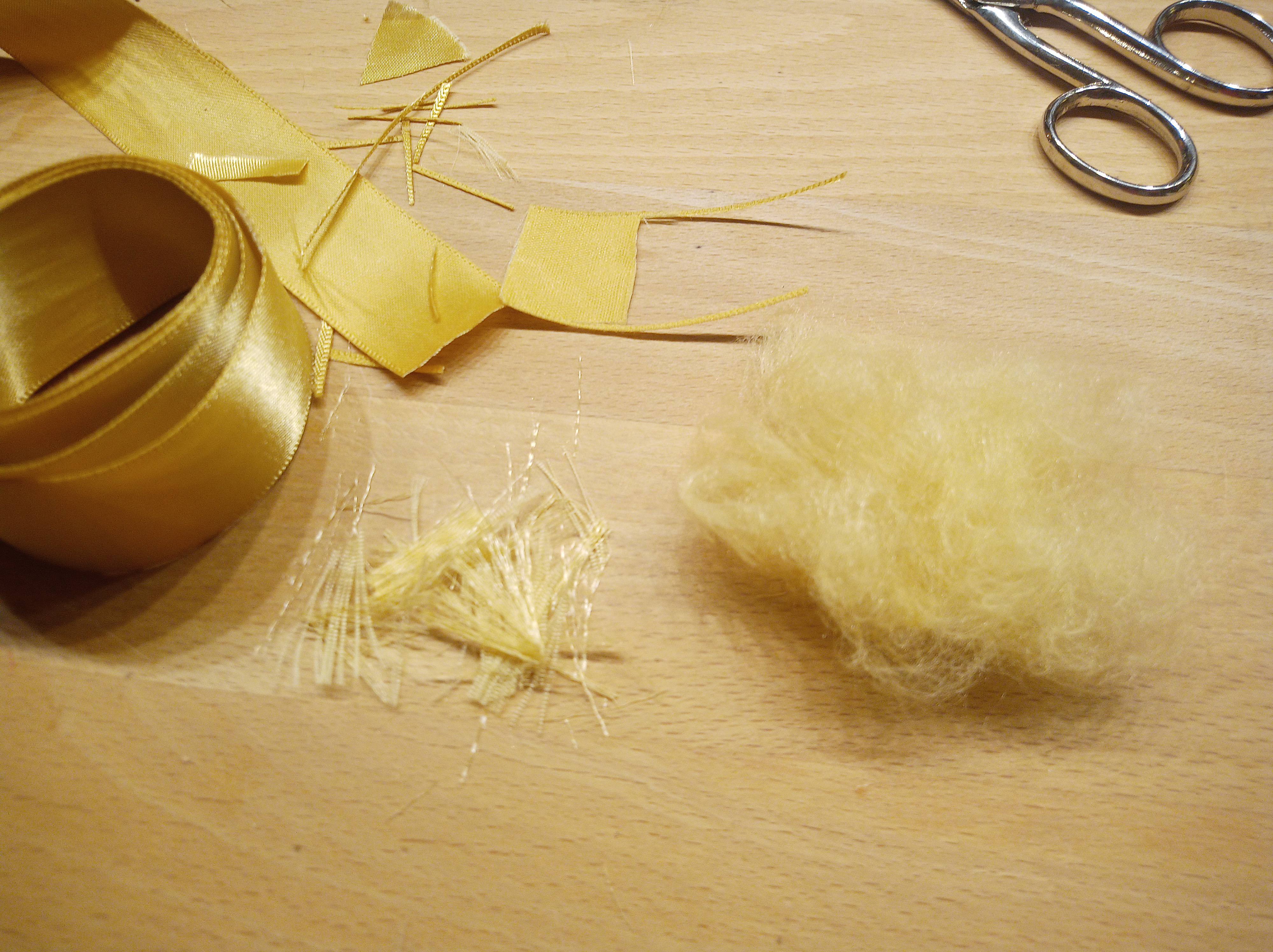

Habe hier so einige Berichte über Dubbing gelesen, möchte euch heute zeigen wie einfach es geht jegliches Dubbing selber herzustellen, und das sehr einfach und meist nur für ein par Cents.
Was Ihr dazu Braucht ist eine elektrische Kaffeemühle , von ebay schon für 12-13.- € zu haben. Nun braucht Ihr euch nur noch entscheiden soll es schwimmend oder sinkend werden.
Für schwimmend eignen sich sehr gut Kunstfasern, Wolle aus Polyester kostet nut 1-2 .-€
Nun schneidet Ihr ein Zwei Meter Faden ab, und schneidet ihn in 2 cm lange Stücke,
länger verfilzt im Mixer, kürzer lässt sich nicht mehr schön wickeln.
Gebt die Schnipsel in die Kaffeemühle, und für ca. 60 Sekunden mixe.
Fertig ist ein Faustgroßer Dub. Ballen.
Das gleiche geht nun mit allen Naturhaaren nur das sie sinken, weil sie sich mit Wasser ansaufen.
Einige Büschel Haare vom Hasenfell abschneiden, und verfahren wie oben, ihr werdet ein sehr feines wunderschönes Dubbing bekommen. Währ es jetzt noch mit etwas Glitzer möchte,
der mischt einfach etwas Engelshaare (z.b. von Flies & More) darunter.
Ihr werdet sehen es geht super und kost fast nix.
Viel Spaß dabei.

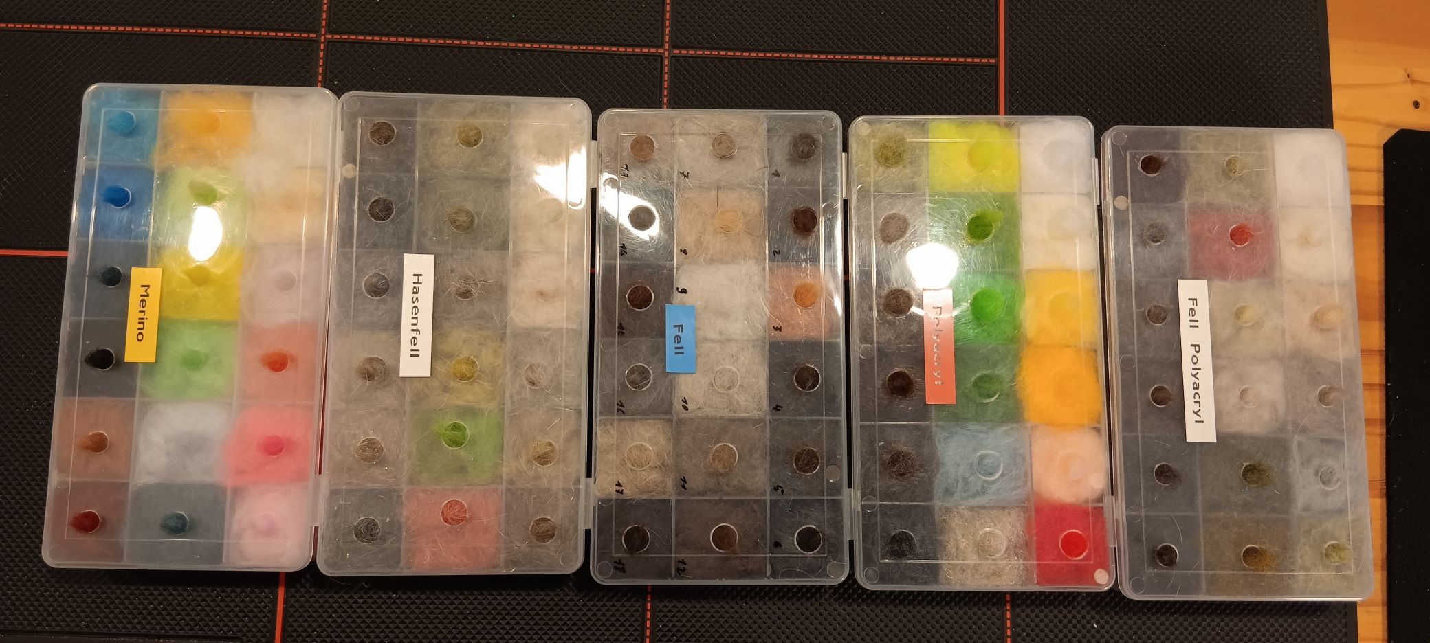

Habe über die Feiertage meine Dubbing bestände wieder aufgefüllt um im neuen Jahr wieder Entspannt Binden zu können.
Zum Einsatz sind Polyacryl gekommen sowie
Fell mit Polyacryl ( ca. 20%)
Hasenfell mit ( ca. 20 % Poly.)
Merinowolle 100%
Verschiedene Fellsorten 100%
Das Ergebnis dürfte einem gekauften Dubbing in nicht sehr vielem nachstehen, aber dafür sehr Kosten günstig, denn da liegt jede Box deutlich unter 5 Euro.

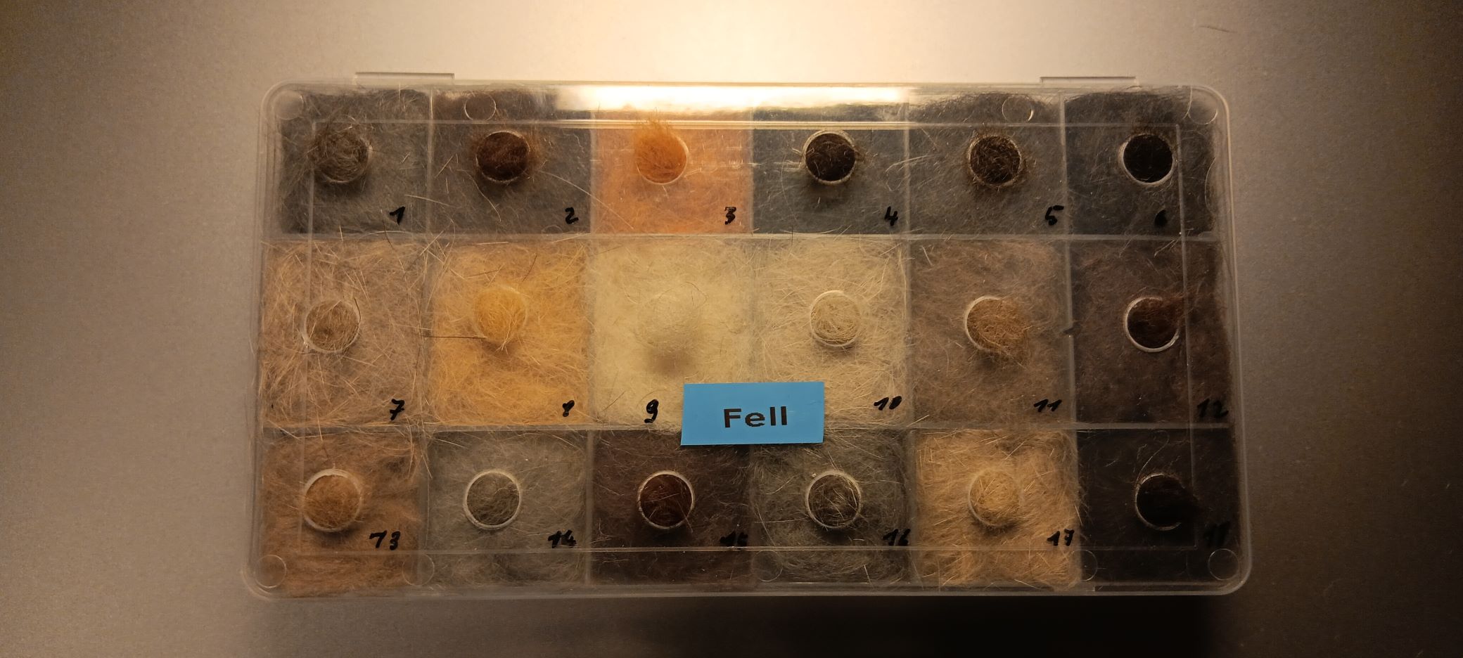

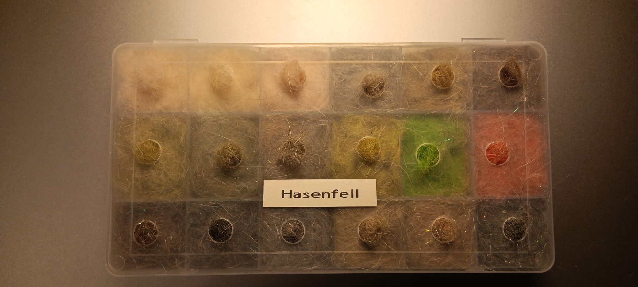

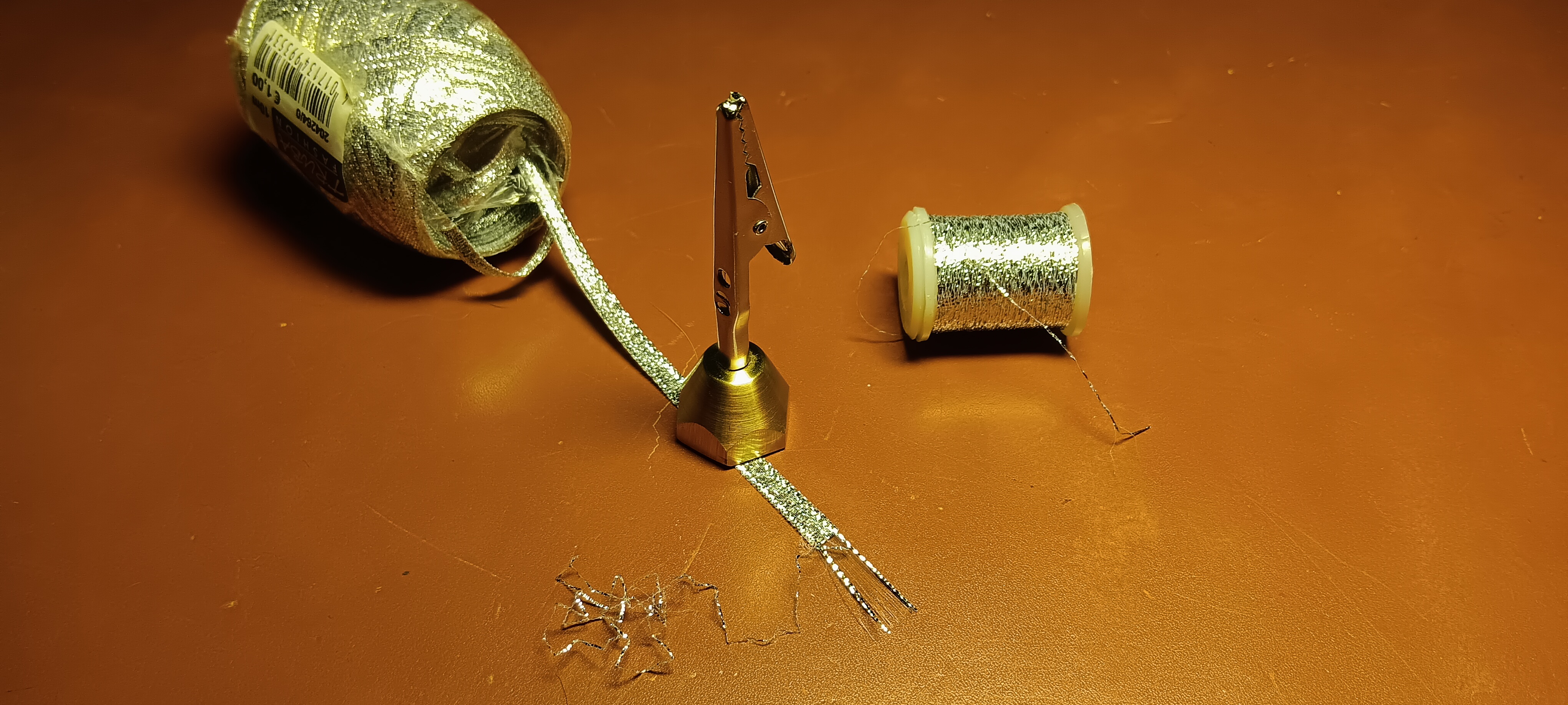

ja in der Tat ist Weihnachten für den Fliegenbinder ein Highlight , denn es gibt so unendlich viel Glitzer.
Wie diese Geschenkbänder, einmal den Anfang gefunden lassen sie sich zu Hunderten von Metern zum feinen Faden Aufspulen, da ergibt sich ein Meterpreis der nicht mehr erwähnenswert ist. Die Spule war voll und am Geschenkband war noch nicht mal eine Abnahme zu sehen, das nenne ich Günstig.
Wolfgang-K hat dieses Bild (verkleinerte Version) angehängt:
