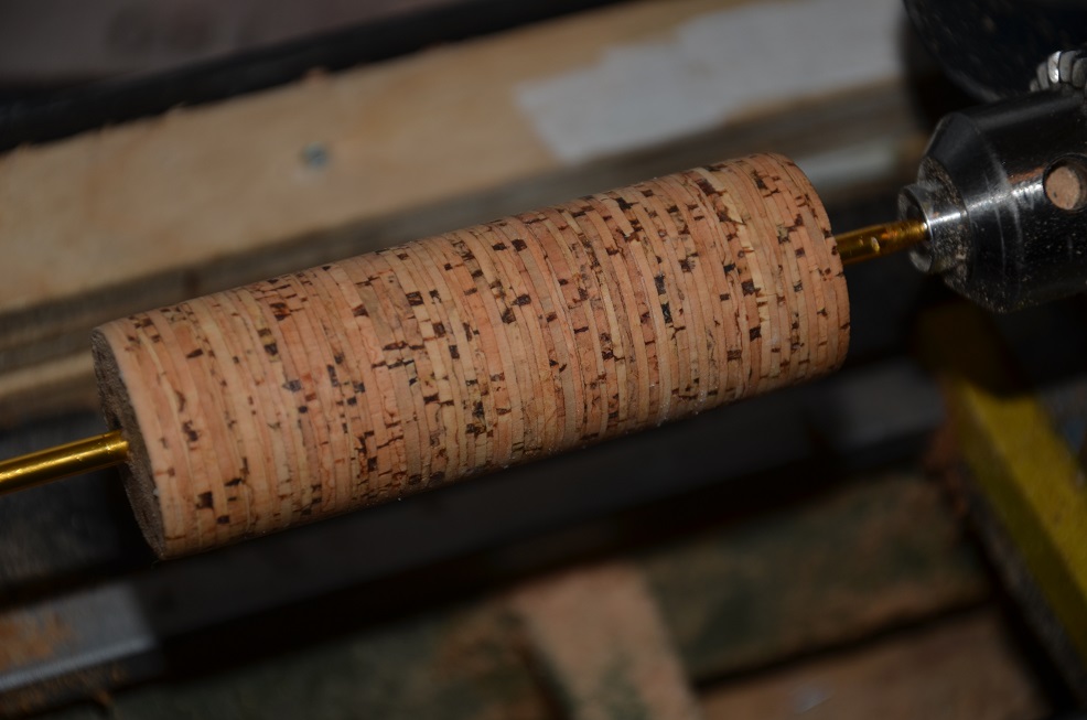

Hab da etwas herumprobiert und bin mir momentan echt unsicher ob´s nun für einen gesamten Griff brauchbar wäre oder nicht.
Zumindest kann es nun von der "AUSPROBIERTODOLISTE" gelöscht werden. fröhlich
Der Griff ist lediglich gewachst und noch nicht abschließend poliert.
Ein wenig wäre optisch also noch machbar.
Stören die vielen Einschlüsse?
Was meint Ihr??? Denken2

Hallo Christian,
ich sage mal es sieht nicht uninteressant aus und wenn es Einschlüsse und keine Löcher sind würde mich das nicht stören.
Gruß Martin

Sieht rustikal aus, wobei gar nicht schlecht. Wenn es wirklich keine Löcher sind, würde ich verbauen.

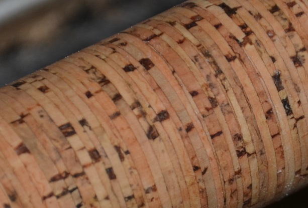

Bin mir noch unsicher, wobei dieses Stück wirklich nur ein Test war und nicht verbaut wird.
Mit anderem Material wären noch wesentlich bessere Ergebnisse möglich.
Löcher sind es nicht:

Hi Christian!
Immerhin ist es ja ein Naturmaterial. Und als solches darf es m.M.
nach auch Charakter zeigen. Also unbedingt verwenden.
Ich nehme mal an es handelt sich um Birkenrinde, vielleicht sogar noch
selbst gejagt und erlegt?
Das Einzige was mich persönlich an der Birke ( generell, jetzt nicht an Deinem Stück ) stört, ist das im Vergleich zu Kork, höhere Gewicht. Aber das kann einem beim Rutenbauen auch zum Vorteil gereichen ( weniger Blei in den butt zum Ausbalancieren ).

Das hohe Gewicht der Birkenrinde hat mich bisher auch gestört.
Dies war auch der Grund dafür, diesen Versuch überhaupt zu starten.
Es ist nämlich keine Birkenrinde und wesentlich leichter als diese großes Grinsen
Die Auflösung kommt natürlich noch.

Ich finds klasse und würds sofort verbauen Zweidaumenhoch

ich find den Griff klasse, kommt optisch sehr nah an Birkenrinde ran.
Ich würde ihn verwenden, warum nicht ???

Korkscheiben aus dünnen Korkplatten - Pinbrett, Korkbodenbelag oder die Abschlußscheiben von Sektflaschen?
Von der Optik und wohl auch von der Haptik her aber absolut verwendbar.
Selbst wenn is kleine Löchlein gäbe - warum nicht??

Hi Christian,
gefällt mir, bin schon auf die Lösung gespannt, also welches material.

Gefällt mir absolut Applaus
Würde ich sofort verbauen.

Es freut mich, dass der Griff gefällt. Danke
Der Beitrag ist in der richtigen Rubrik eingestellt und Reinhard hat bzgl. Material und Materialquelle 100 von 100 Punkte erreicht. fröhlich
Es handelt sich um 0,5-1,5mm dünne Korkscheiben, die ich aus Sektkorken gewonnen habe.
Verklebt wurde mit Ponal, wobei ich Scheiben mit größeren Löchern zuvor aussortiert habe. Kleinere Löcher verschwinden durch den Kleber bei der geringen Scheibendicke gänzlich.
Durch die unregelmäßige Dicke und den ungebleichten Kork kommt es Birkenrinde optisch tatsächlich nahe.
Ich denke mit hochwertigerem Kork mit weniger Einschlüssen, lässt es sich noch weiter an die Birkenrinde annähern.

also ich hatte auf Birkenrinde getippt. So kann man sich täuschen. Mir gefällts und ich würd es verbauen, zumindest wenn man die Oberfläche ohne Löcher oder Krater hinkriegen kann...

solange man ungespachtelten Kork ohne größere Löcher nutzt sehe ich bzgl. auftretender Krater wirklich keine Probleme, zumal ich hier zum testen ja auch noch Sektkorken und keinen hochwertigen Kork genutzt habe.
Ich werde auch eine Versiegelung mit U-40 Corkseal antesten.
Dürfte die Farbgebung durchaus positiv beeinflussen und den Griff unempfindlicher machen.
Natürlich fehlen Langzeiterfahrungen - na mal schauen wo das Stück Anwendung findet.

Sehr interessantes Design und noch dazu selfmade.
Ich würde das bestimmt verbauen, zumindest als Highlight Zunge raus
