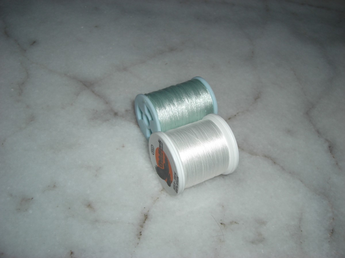

Hallo ,
ich weiß nicht, wie sich Mono mit dem Lack verbindet. Da Mono keine Faserstruktur aufweist, wird das aber sicher schwieriger. Wenn man Mono eng wickelt, dringt der Lack mitunter nicht mal zwischen den Windungen , bis zum Blank vor, so dass eine Verbindung zum Blank, mögl.weise nur an den Wicklungsenden statt findet. Wenn das so ist, kann man auch Tesa hinpfuschen, wie es ja auch schon mal in einem Thema berichtet wurde. Das müsste man mal testen.Eine andere Möglichkeit, hatte ich im anderen Link geschildert.
