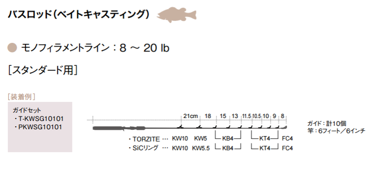

Schau mal Bernd,
Fuji Katalog 2017 gibt ja einiges an. Leider kein SW.
Aber Standart BC Beringung. Habe mal zwei rausgesucht die vielleicht für dich in Frage kommen.
Leider gibst du kein WG an, drum die zwei Beispiele.
Eine für 6-12lb und eine für 8-20lb.
Den Abstand von RH zum Bockring gibt Fuji mit ca: 50cm an.

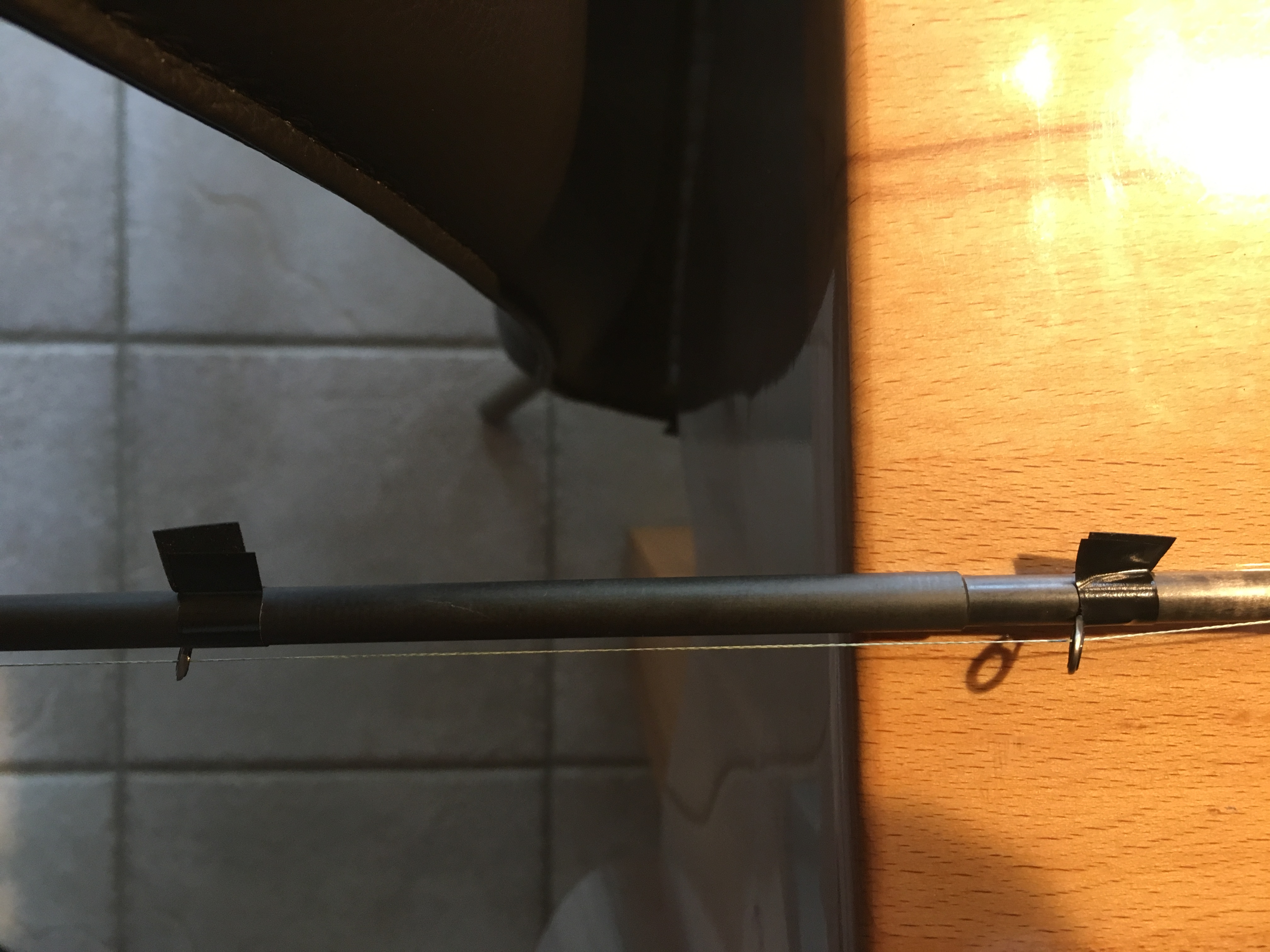

Ich habe mal mit meinen Ringgrössen hin und her probiert. Wenn ich mit dem 8er starte, den 6er als Bumper nehme und dann als zweiten Ring den 5 Einsteg einsetze, dann sieht das gar nicht schlecht aus.
Wenn ich mit dem 6er starte, den 5er als Einsteg als Bumper nehme und dann mit 6 x 4,5 weiter führe, ist das auch nicht schlecht. Die Schnur ist zwar zwischen Starter und Bumper relativ nah am Blank, aber selbst unter Volllast nicht dran.
Hätte dann sogar nur 8 Ringe incl des Spitzenringrs drauf. Weniger Ringe wollte ich nicht...
Hättest Du mal Lust drüber zu gucken, ob das so ok wäre/ das ist Version 2?
16.08.2017 18:44 Tölkie ist offline E-Mail an Tölkie senden Beiträge von Tölkie suchen Nehmen Sie Tölkie in Ihre Freundesliste auf

- 8er als Starter ist völlig ok.
- Der Bumper, den ich auf dem zweiten Bild sehe, hat genau die perfekte Form für einen Bumper. Wenn das ein 6er ist, nimm ihn. Kleiner als 6 bin ich noch nie gegangen, da die Schnur unter Belastung ja "wandern" soll. Sprich ohne Belastung reibt die Schnur im Bereich des Stegs, und unter Last/Biegung wandert die Schnur nach unten. Aber denk dran, der Bumper gehört nicht zur Beringung, sondern ist lediglich ein Abstandshalter. Je weniger die Schnur wandert, desto weniger Last am Bumper. Aber auch da wird in der Praxis nix passieren. In die oben abgebildete Rute habe ich mich beim Hägerlösen mal mit meinem ganzen Körper reingehängt um zu sehen was passiert: NIX! Also selbst wenn die Ringe nicht für seitliche Lastaufnahme konzipiert sind, passiert einfach nix, und das auf Dauer fröhlich
- Aber wenn ich das weiter oben richtig verstanden habe, hast du doch gar keinen 6er Einsteg verwirrt Dachte das wäre ein Zweisteg. Aber wie dem auch sei, sieht gut aus.
- Wie weit sind denn Starter und erster Ring unten auseinander?
- Für mich schauts so aus, als wäre der Bumper etwas zu weit unten. Kann aber an der Perspektive liegen. Schau halt, dass du Platz hast zw. Blank und Schnur wo es vom Starter Richtung Bumper geht, auch unter Last. Falls das zu knapp ist, dreh den Bumper weiter Richtung 90° oder setz ihn direkt ans Ende des Überschubs. Dadurch gewinnst du eine Wandstärke an Abstand. Das reicht meist schon. Dann sitzt der Bumper an einer der steifesten Stellen, und du kannst ihn einfach in die Stützwicklung integrieren. Du kannst den Bumper auch falsch herum anwickeln falls du komplett ans Überschubende willst.
16.08.2017 20:27 Johan ist offline E-Mail an Johan senden Beiträge von Johan suchen Nehmen Sie Johan in Ihre Freundesliste auf

Hab das mit den Ringgrössen falsch verstanden. Das Bild ist 6-5-4,5....., richtig? Deshalb Version 2 Augenzwinkern
Auf dem Papier hört sich das klein an, aber auf dem Bild siehts ok aus, auch der 5er als Bumper. Oft haben "Nicht-Fuji-Ringe" auch einen größeren ID als das Fuji Pendant in entspr. Größe.
16.08.2017 20:35 Johan ist offline E-Mail an Johan senden Beiträge von Johan suchen Nehmen Sie Johan in Ihre Freundesliste auf

6er Zweisteg, 5er Einsteg als Bumper, 4,5 er Einsteg als 2ter Ring, Abstand zum Starter 25cm. Abstand zwischen Starter und Bumper 14cm. Bumper ist im 90 Grad Winkel montiert.
Ich kann den Starter zB noch 2-3 cm nach vorn setzen, aktuell bin ich bei 50cm zur Rolle, den Bumper auf das Ende vom ST und auch den 2ten Ring noch weiter nach vorne. Allerdings mache ich keine Stützwicklung, sondern verstärke den Blank am Ende mit ca 1,5 cm Roving. Danach könnte der Bumper anschließen...
Was meinst Du?
Danke noch mal für Deine Hilfe, die war echt toll und kompetent. Mir gefällt die Option SW jetzt viel besser als mit den großen Ringen.... Sieht nicht so komisch aus großes Grinsen
Bist Du auch der Meinung, dass die 8 Ringe gesamt ok sind, weniger will ich nicht. Wobei zB CW die Gockel Glücksgriff Rute mit SW mit 10 Ringen aufbaut. Das bei der 195 cm Rute. Sinn ist doch eher Ringe zu sparen. Auch wenn die neuen Seaguide Ringe praktisch nichts wiegen und zu dem bei gleicher Ringrösse eine schmalere Einlage haben. Bin bisher davon begeistert...

Also 25 cm zw. Starter und erstem 180er nicht überschreiten, das ist das Maximum. Ich peile immer 20cm an, und schau dann ob ich vergrössern muss.
Der Bumper sollte aber mittig angebracht werden, nicht 14-11.
Allgemein mach ich die Transition lieber zu nah am RH als umgekehrt, wobei es wie oben schon geschildert eigentlich kein zu nah gibt.
Ob 8 Ringe reichen, kann ich nicht sagen. Wenn du Bumper und Tip nicht mitzählst, sollte es aber passen. Gib mir doch mal die Abstände von Tip zu Starter. Da die Micros aber nix wiegen, ist es echt egal ob du einen "zuviel" nimmst. Du solltest aber eigentlich zum normalen Casting-Aufbau mind. einen Ring sparen, da du ja das Spitzenteil wie ne Spinning aufbaust.

Du hast also nur 5 Runningguides. Mhhh, viel ist das nicht Augenzwinkern Aber wenns unter Last ne schöne und harmonische Lastenverteilung gibt, die Schnur vorm Starter nicht unter den Blank rutscht, und zw. Starter und Bumper nicht am Blank reibt, dann ist alles ok großes Grinsen
Hab den Glücksgriff grad auf youtube gesehen. Ist ein Revolver wenn ichs richtig gesehen habe. So machens eigentlich alle kommerziellen Anbieter. Da ich die Rute noch nicht in der Hand hatte möchte ich sie nicht schlecht reden. Aber ich hätte es sicher anders gemacht. Das hat nichts mit der Anzahl der Ringe zu tun. Ich hab da einfach eine abweichende Herangehensweise. Ob die jetzt besser ist, das sei mal dahin gestellt Augenzwinkern
Ein Bekannter von mir hat bei einem bekannten Rutenbauer aus Bayern einen extrem hochwertigen Blank mit SW aufbauen lassen. Bei 6´6" Medium Light sinds 12 oder 13 Ringe geworden. Ein Revolver aus 12er Lowridern Denken2 6cm unterhalb des Tips noch ein 6er Ring Denken1
Die Rute ist handwerklich top, aber trotzdem hat er sie versaut. Der Mann baut wahrscheinlich seit 30 Jahren Ruten, ist aber nicht mit der Zeit gegangen. Und wenn ich keine Ahnung vom SW hab, dann sollte man das sagen. Und wenn ein Kunde Lowrider optisch cool findet, diese aber kontraproduktiv sind, dann sollte ich das meinem Kunden ausreden.
Ich habe den gleichen Blank nach "meiner" (is ausm Rodmaker Mag Augenzwinkern ) Methode aufgebaut mit Micros und bestimmt 4 Ringen weniger. Ergebnis: Meine wiegt 79gr., ist ultra sensibel und hat eine wahnsinns Rückstellvermögen. Seine Rute wiegt 120gr. und wabbelt wg. der vielen schweren Ringe. Kann man angeln, wirft sich auch gut, aber in meinen Augen 400€ fürn A.....
Ach ja, es war nicht der Christian Lachen-5
