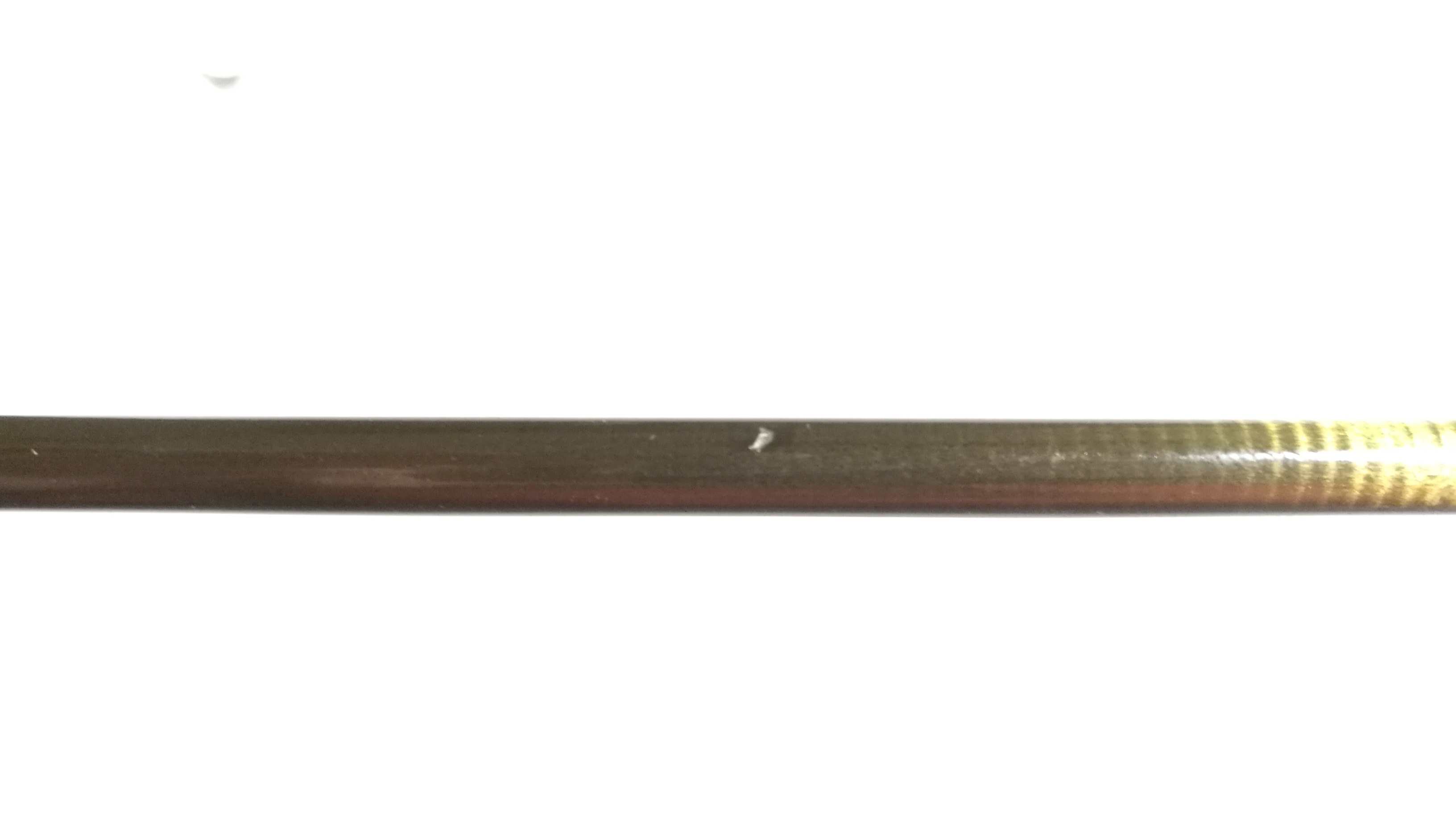

Mal ein Zwischenbericht über den Status.
Griffe wurden gemacht, auch Wicklungen und der Rollenhalter. Leider hat der Blank eine Fehlerstellen. Hab versucht das einzufangen. Weis nicht ob das nur fehlender Lack ist oder eine Schwachstelle im Blank.
Zum Gewicht ist es ein wenig mehr geworden - 127g
Hab den Gedanken an Leichtbau verworfen da mein Rollenhalter (28g) und die Griffe (21+11,5g) mit Rubberkork etwas schwerer wurden. Gefällt mir so besser und das meiste Gewicht ist im Griffbereich.
Schwerpunkt passt mit Rolle auch wunderbar. Wicklungen in Gunmetal metallic gefallen auch sehr - dezentes funkeln bei Licht sonst fast schwarz.
