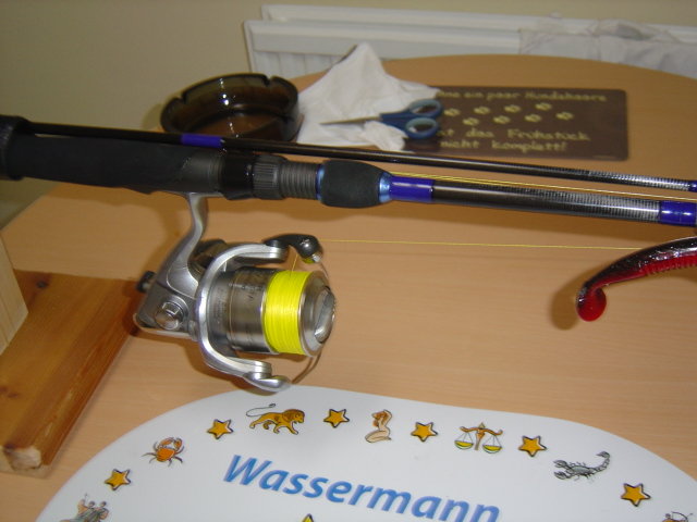

hallo,
heute war ich endlich mal mit der Menava HZL an der Elbe.
Aufgebaut ist sie mit einem 42 cm Griff und 7 +1 (25-16-10-7-6-6-6 und 6er top)
Der Blank ist absolut gerade, hat keine Fertigungsfehler und ist gut ausbalanziert.
Ich habe Köder um die 30g genutzt und volles Rohr war kein Problem.
Die erreichte Wurfweite ist okay aber keine Granate.
Wie ich beim auspacken des Blanks schon befürchtete, ist sie mir pers deutlich zu weich.
Beim anjiggenn habe ich zuviel verzug und dadurch in den Steinpackungen einfach zu oft
Hänger. Ist leider nicht der längere Bruder der 004, wie von mir erhofft.
http://rutenbauforum.de/rodbuilding/imag...letypes/jpg.gif
Auf jeden Fall werde ich sie noch als Dropshotrute an der Elbe und bei uns zu Hause an der Trave als Jigge
probieren. Wir angeln mit 15-20g Köder.
Einen kleinen 52cm Zander hat sie auch noch gebracht.
Veil Petri Volker
