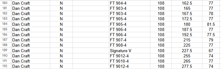

Naja man könnte in die CCS Vermesstabelle schauen, da stehen ja einige Dan Craft drinnen. Da sieht man dann die AA und kann sich was dazu ausdenken großes Grinsen

In der CCS Liste stehen einige FT , mit den Spitzenwinkeln zur Ebene, bei Auslenkung. (also AA, eher schnell und schneller würde ich sagen)

Im CCS wird ein AA größer 66 als fast betrachtet. Da es um Dan Craft im Titel geht (weiß irgend Jemand was mit Dan Craft los ist) und im Text dann noch schnelle Ruten gefragt waren, habe ich einige vermessene Dan Craft FT Modelle abgebildet, der AA steht ganz rechts. Quelle ist die Vermessdatenbank, in der Fliegen und Spinnruten nach CCS vermessen und abgebildet sind. Nach CCS wären dass sehr schnelle Ruten, auch wenn das nach dem Powerfaktor nicht so wäre.
