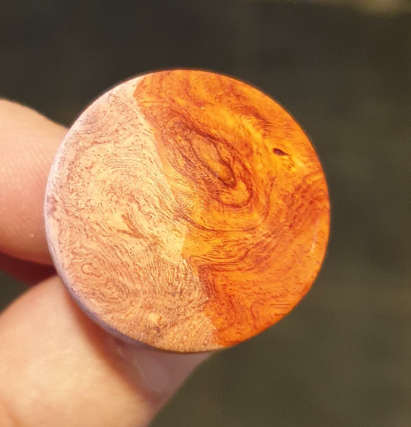

Ich mach das mal so wie Frank und "feiere" jeden kleinen Schritt. Das muss man wohl so machen, wenn man auf Teile wartet und kaum Zeit zum Rutenbau findet.
Die "erste" Abschlusskappe ist gedrechselt. Eine Drehbank habe ich nicht, aber so ein billiges kleines Ding, was sich am ehesten Spielzeugdrechselbank nennen könnte. Auf jedenfall reicht das Teil um Griffe zu schleifen und offenbar auch um eine Abschlusskappe zu bekommen.
Das ist nun unbehandelte Amboina Maser. Einmal halbseitig mit Wasser bestrichen um die echte Farbe zu sehen, später würde Leinölfirnis drauf kommen.
Vielen Dank an Michael für die Tipps - ich wäre vermutlich nicht so schnell auf die einfache Idee gekommen da einfach ein Gewindestab einzusetzen.

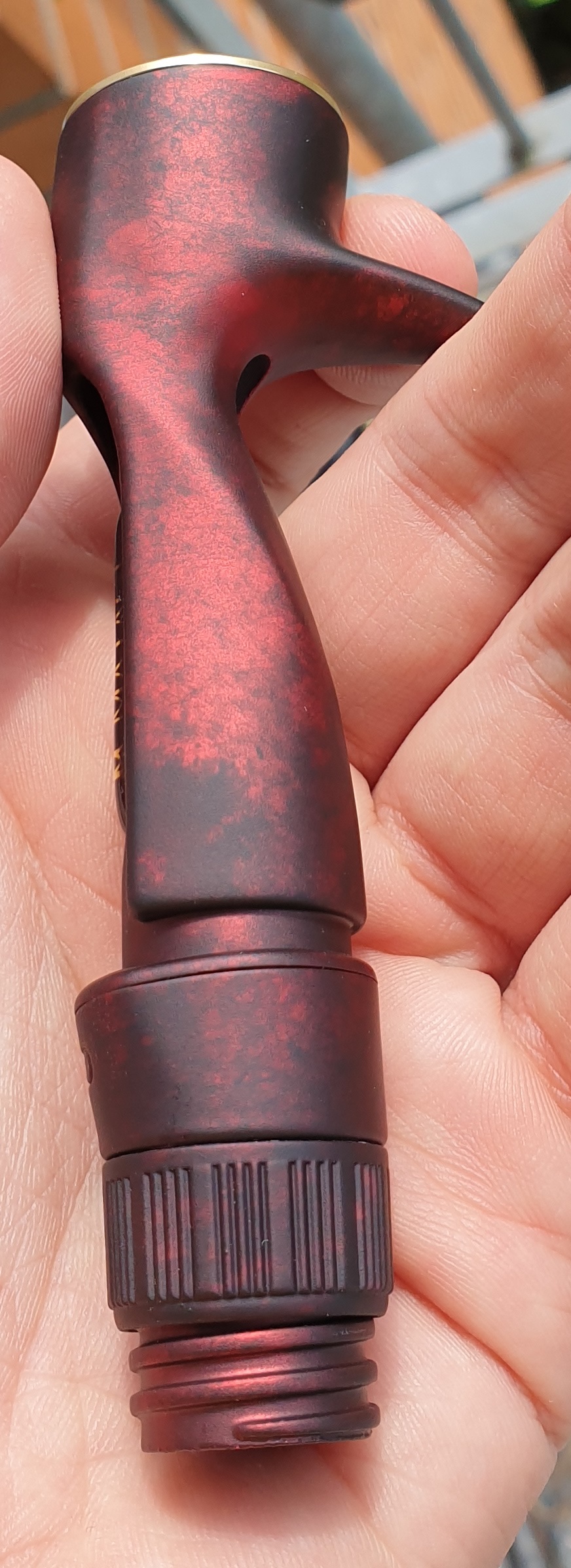

Ob das Rot passt, oder nicht sehe ich, wenn der lackierte Rollenhalter da ist. Falls es nicht passt, habe ich noch ein Stückchen stabilisierte karelische Maserbirke hier. Die ist im Farbton neutraler.

02.08.2024 15:23 Chrizzi ist offline E-Mail an Chrizzi senden Beiträge von Chrizzi suchen Nehmen Sie Chrizzi in Ihre Freundesliste auf
Beiträge: 1.656
Ja,das würde ich auch feiern Daumenhoch5
02.08.2024 15:37 hjb66 ist offline E-Mail an hjb66 senden Beiträge von hjb66 suchen Nehmen Sie hjb66 in Ihre Freundesliste auf
Beiträge: 3.526
Ist doch astrein!
03.08.2024 12:50 fly fish one ist offline E-Mail an fly fish one senden Beiträge von fly fish one suchen Nehmen Sie fly fish one in Ihre Freundesliste auf
Sehr schön geworden Zweidaumenhoch
Jetzt weißt Du, wie es geht und kannst ja mit den anderen Hölzern experimentieren.

Ich kriege die Teile für die Rute hoffentlich nächste Woche. Ich dachte ich kriege die andere Abschlusskappe vorher noch gemacht, aber daran glaube ich nicht mehr, so wneignZeit wie ich für alles hab.
Ich wollte auch weiter mit den Korkgriff sein, aber es ist, wie es ist. Immerhin hab ich ca. 1/4 vom Griff.

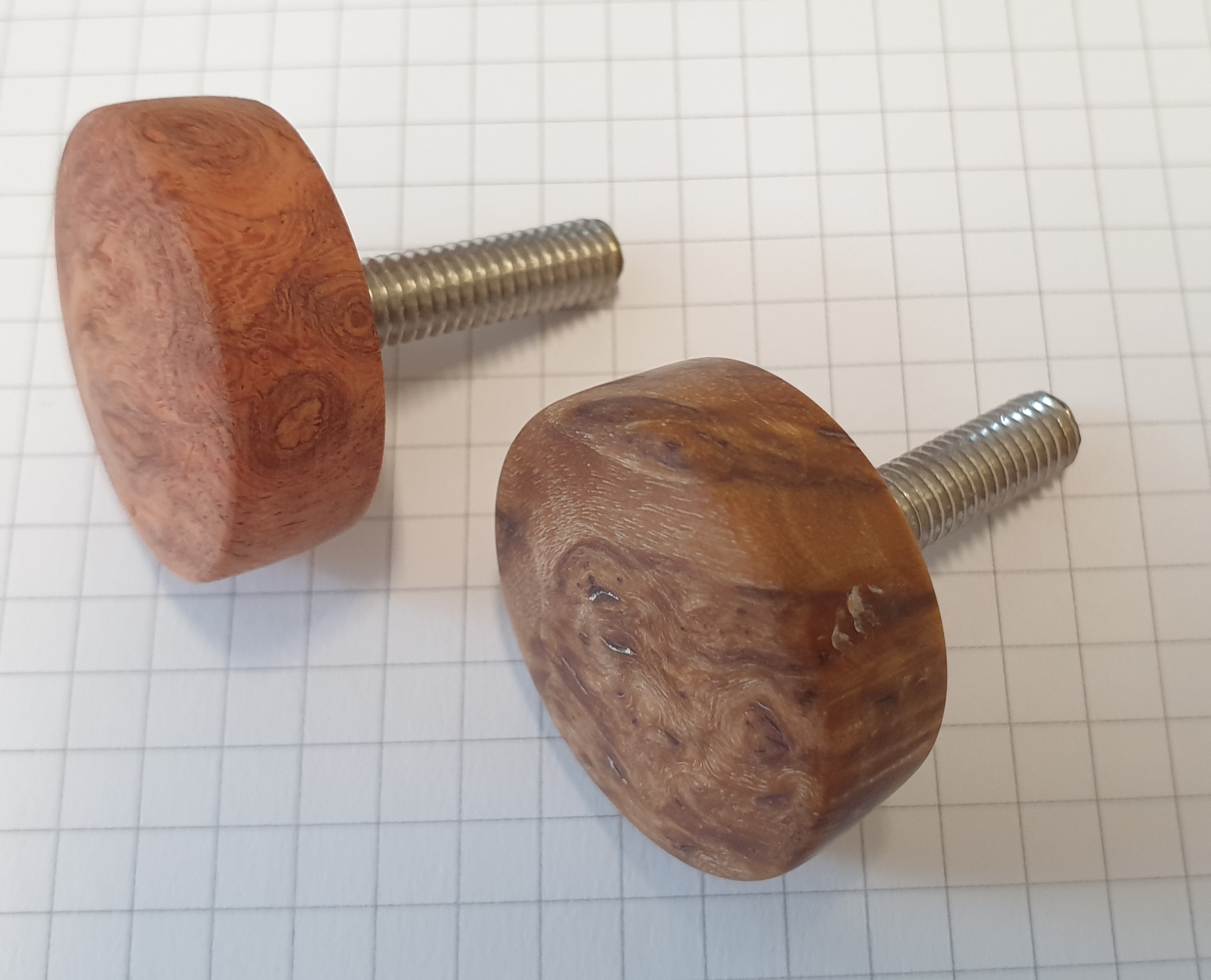

Ich habe nun noch Plan B als Abschlusskappe fertig gemacht.
Wie man sieht, das Teil was ich als Drechselbank habe ist Spielzeug und super für Kork oder EVA, aber Holz ist so naja, es geht, dauert halt etwas.
Plan A wäre das rote Holz hinten im Foto, wenn es zum Rollenhalter passt. Wenn es nicht halbwegs passt, kommt Plan B an die Rute, das sollte wenigstens zum Kork passen. Die vordere Abschlusskappe ist nun aus stabilisierter karelischer Maserbirke. Die habe ich zuletzt mit 600er Sandpapier geschliffen.
Eine Frage an die Experten hier: Gibt es eine Möglichkeit diese "Fehlstellen" auszubessern. Es würde mir reichen, wenn die "hellen Stellen" verschwinden. Es muss nicht spiegelglatt werden, aber diese nahezu weißen Stellen finde ich uncool.
Vielen Dank.

Ich mache meine "Drehteile" auf der Alps Rutendrehbank. Die ist noch wackeliger!! Schau Dir mal sog. Powerfeilen an! Ein sehr schmales rotierendes Schleifband an einer mobilen Maschine oder die Dremel. Werkstück auf Deiner Drehbank rotieren lassen und dann die Powerfeile oder Dremel dagegen! Es nimmt den ganzen Druck vom Werkstück und der Drehbank damit. Staubt aber recht heftig. Eine 60er Körnung auf den Schleifbändern pfeift in Nullkommanix alles runter, ist wirklich heftig. Vorher, wenn Du eine Bandsäge hast, sägst Du es schon recht klein um nicht mehr viel abzutragen. Auch eine Tellerschleifmaschine, ich funktioniere meine Bohrmaschine dazu um, macht astreine Radien und nicht alles muss auf die Drehbank! Oder erst auf der Tellerschleifmaschine vorschleifen, hast Du schon grob einen Radius und dann den Rest auf der Drehbank. Ich sage immer: Auch pfuschen will gelernt sein. Lachen-5
Zu Deiner Frage wie die Stellen ausbessern: Hebe die Späne, den Schleifstaub auf oder was auch immer an Abrieb vom Holz vorhanden ist auf, mach den "klein", mit Kleber mixen und dann in die Löcher.
Dieser Beitrag wurde 5 mal editiert, zum letzten Mal von fly fish one: 06.08.2024 21:18.
06.08.2024 21:07 fly fish one ist offline E-Mail an fly fish one senden Beiträge von fly fish one suchen Nehmen Sie fly fish one in Ihre Freundesliste auf
Die weißen Stellen sind Schleifstaub, der sich in den Vertiefungen fest gesetzt hat. Wie Frank schon vorgeschlagen hat: Schleifstaub mit Harz mischen und die kleinen Löcher auffüllen. Anschließend nochmal schleifen.
Dann wirst Du wieder kleine, mit Staub gefüllte Löcher finden großes Grinsen
Je glatter Du schleifst, desto mehr Vertiefungen wirst Du erkennen.
Das ist der Grund, wieso ich lieber mit stabilisiertem Holz arbeite großes Grinsen

Danke für eure Vorschläge.
Die weißen Stellen habe ich ja im stabilisierten Holz. Das unbehandelte Holz ist voll ok.
Ich glaube das unbehandelte Holz habe ich bis 320 oder 400 geschliffen. Das reicht mir auch. Aber das stabilisierte sah bei 320 noch nicht so gut aus, das kam erst bei 400 oder noch besser 600 heraus.
Wenn es nur Schleifstaub ist, könnte ja auch einfach ein kleiner Tropfen Sekundenkleber reichen. Oder ich versuche das mit Wasser oder Pressluft rauszubekommen.
Die größere Stelle an der Seite ist eine Unebenheit/angesplittert und mit Staub voll. Man fühlt es, aber es "hakt" nicht. Es geht halt nur darum, die hellen Stellen irgendwie loszuwerden. Eventuell würden die auch über die Zeit verschwinden, wenn es denn die Abschlusskappe werden sollte.
Warum ich die nicht im anderen Holz habe, weiß ich nicht. Der Schleifstaub war auch recht rot, vermutlich sieht man es einfach nicht.
@Frank: Die Minidrechselbank hat 30 oder 40 Euo gekostet. Dann nochmal 10 oder 15 für ein längeres Profil. Für Kork und Co ist das Ding mega. Das hab ich dann auf einer "angespitzten" M8 Gewindestange, angespitzt, weil das Aufnahme nur bis 6mm geht.
Die Holzstücke waren 30×30×15 mm groß. Von Michael kam der Tipp mit der M6 Gewindestange. Ich hab 5 mm tiefe 5 mm Bohrungen ins Holz gemacht und da die Stange mit 2k Epoxy rein. Bzw. es waren M6 Schrauben die ich da reingeschraubt habe. Den Schraubenkopf abgedremelt, dann hab ich die Ecken mit einer Raspel weggesäbelt und eine robe runde Form gehabt und dann mühselig auf der Bank wirklich rund gemacht und dann irgendwie in Form. Wenn das erstmal rund ist, geht es ganz gut. Aber bis dahin ist es etwas nervig. Aber man macht es ja nicht jeden Tag.
