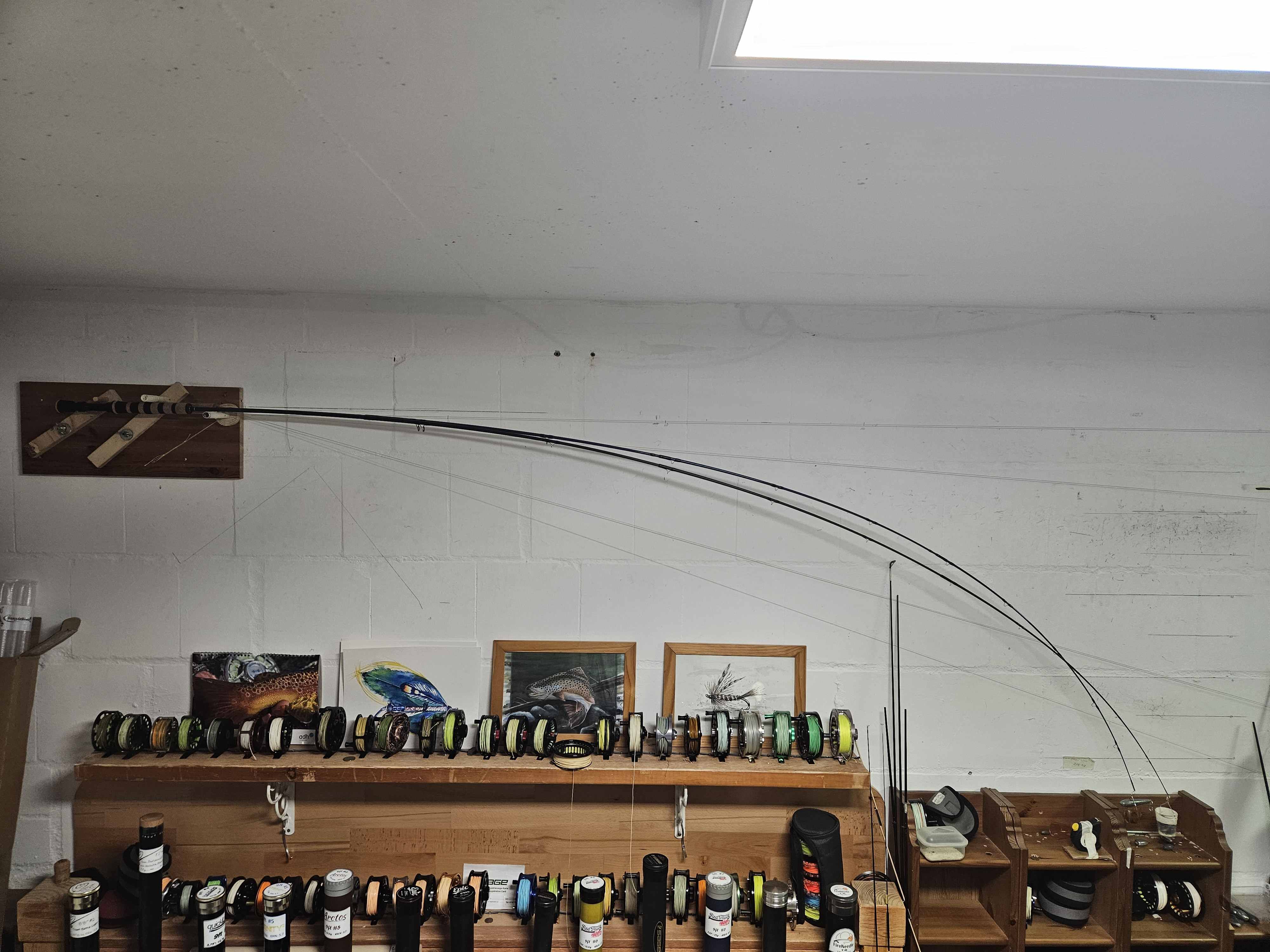

Alan schreibt im Grunde nichts anderes als Reinhard. Je leichter die Schnur bei einer Rute gewählt wird, umso schneller ist die Geschwindigkeit in der du die Rute und die Schnur bewegst. Die enge Schlaufe ist da auch sehr von deiner deiner Technik abhängig.
Ich sehe es wie Rene', Den AA finde ich recht sinnvoll um die Rutenaktion zu definieren.
Schnelle Ruten haben eine deutliche Spitzenaktion, langsame Rute biegen sich gleichmäßig über die ganze Länge.
Hier mal ein Bild von der Bloke XGNP in #8 und einer Pacbay Tradition II in #7 (Ist mehr eine #6).
Die Tradition ist in der Aktionskurve für mich med-fast mit klarer Tendenz zu medium. (Ich kenne einen sehr guten Werfer, der den Blank gerne an der Küste fischt.)
Die Bloke ist für mich x-fast.
Belastung einmal 15° und einmal etwas mehr, aber noch nicht die 1/3 Auslenkung.

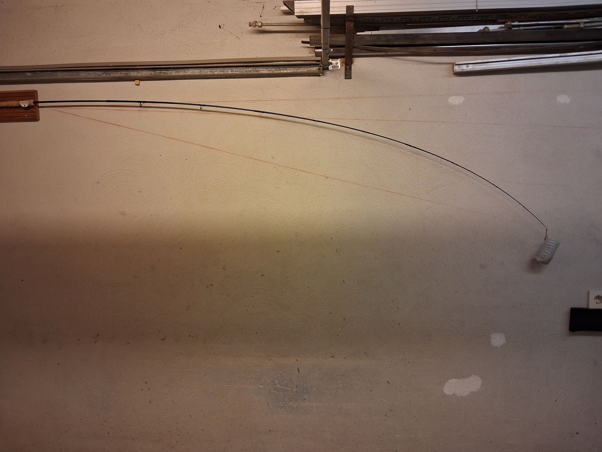

@ Allen, war gerade in der Garage und habe nochmal nachgemessen die zwei Xfast von mir.
so einen neuen Blank würde ich suchen.
Bild Eins
Thomas & Tomas SC907 S mit den Werten
3,75°- 19,5g 15° - 98,5 g = Xfast Powerfaktor 5,03
Bild Zwei
Elnetti Stratocaster 10` ' #7 mit den Werten
3,75°- 17,7g 15°- 89,7g = Xfast Powerfaktor 5,17
ERN Werte habe ich nicht muss ich erst noch lernen wie das geht
PS. Hatte mir sehr einfach Vorgestellt einen neuen Blank zu Bestellen für meine Neuen Griffe, aber Puste Kuchen, na mal sehen vielleicht wirds noch was.
