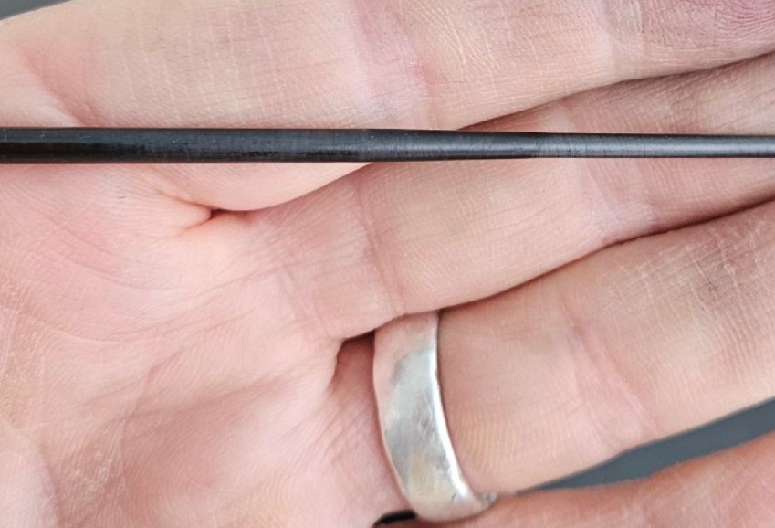

Guten Abend,
ich möchte mich für diesen Thread, in dem es um die hohe Schule des Rutenbaus geht, auch bedanken!
Weiterhin muss ich sagen, dass ich eine so perfekt eingefügte Solid Tip noch nicht gesehen habe.
Gibt es dazu eine Anleitung im Forum?
Was ich mir allerdings nicht vorstellen kann ist, dass irgendjemand der aktiven User hier mehr Schuhe als Ruten besitzt.
VG

Beiträge: 2.487
normalerweise geht das Beispiel auch mit dem Schuhschrank der Frau. Da hat meine aber auch keine Chance. Lachen-5
Eine echte Anleitung kenne ich nicht. Bei YouTube findet man einiges gerade auch beim Erfinder. Die Feinheiten muss man dann selber herausfinden.
Ob meine Spitze wirklich hält muss sich aber noch zeigen. Ich habe diesmal mit einer sehr schmalen Rovingwicklung gearbeitet und diese weitgehend wieder abgeschliffen. Daunter ist der Blank aber auch über 5mm angeschrägt. Viel braucht es aber auch nicht. Eine gute Klebung sollte auch ohne Stützwicklung halten. Ich bin da zuversichtlich. Würde ich für Geld bauen, wäre sie wohl ein wenig länger und stärker.
Ich habe Gestern noch mal rumgespielt und eine provisorische zweite Spitze zusammengeschustert. Bin aber noch nicht sicher ob ich sie aufbauen werde. Basis ist ein IM6 Blank, den ich als Teilelager nehme, weil mich der Blank nicht überzeugt hat. Und eine BR Wi&Wa Spitze 0.9-2,5 (50cm) von der 42cm für das Spitzenteil verwendet werden.
Messwerte sind: 3,75° bei 11,9g, 15° bei 62,5g, PWF 2,25 X-fast, ERN 5,95.
