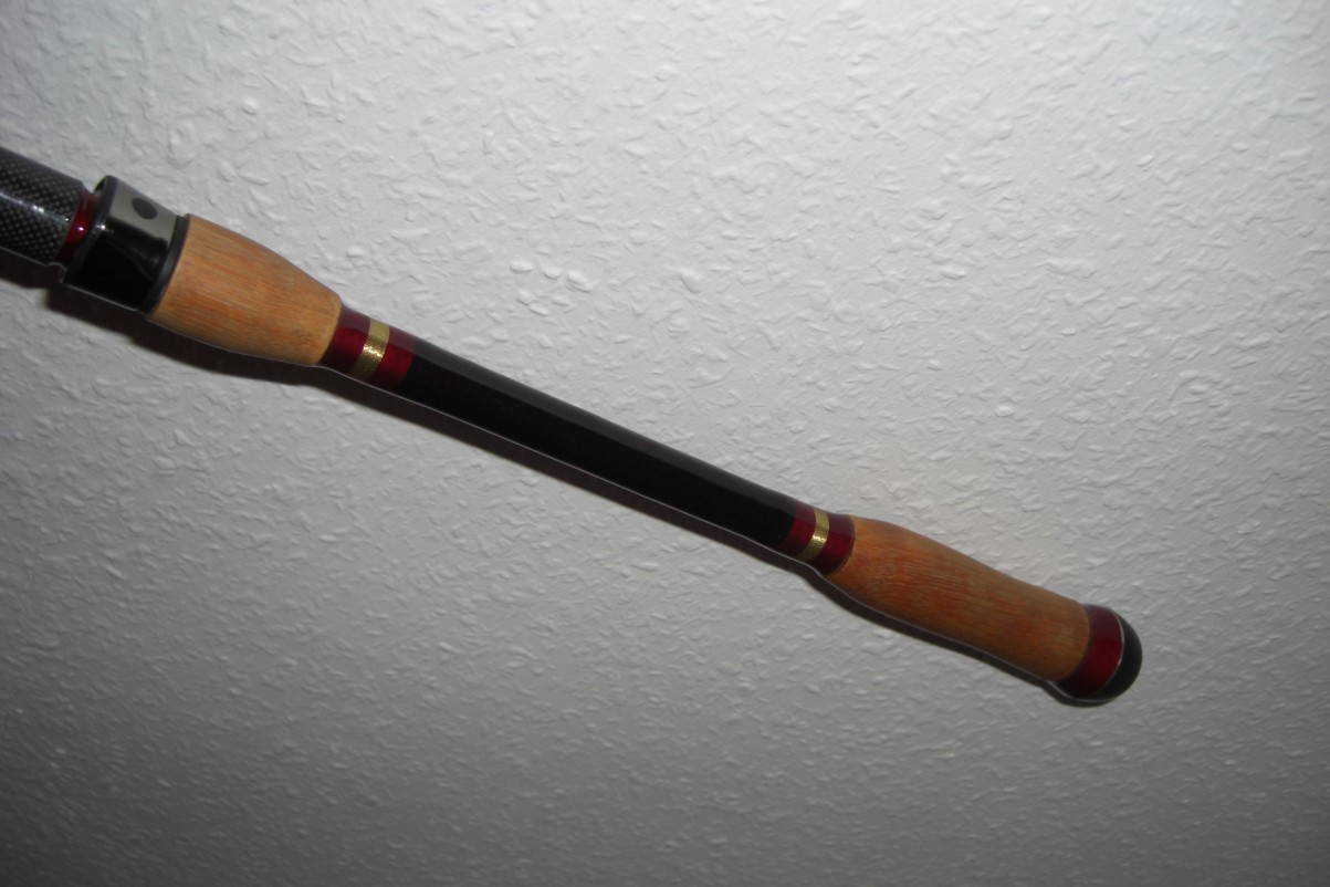

Guten Morgen Leute,
ich hab jetzt am Wochenende ein mal die Leinöl-Technik ausprobiert und bin sehr zufrieden damit. Der Kork ist wie erwartet ein bißchen nachgedunkelt. Die Griffigkeit ist auch noch wie vorher nur am Anfang ein bisschen ölig. Aber Bilder sagen mehr als Worte.
Byaku hat diese Bilder (verkleinerte Versionen) angehängt:
Gruß Winken1
