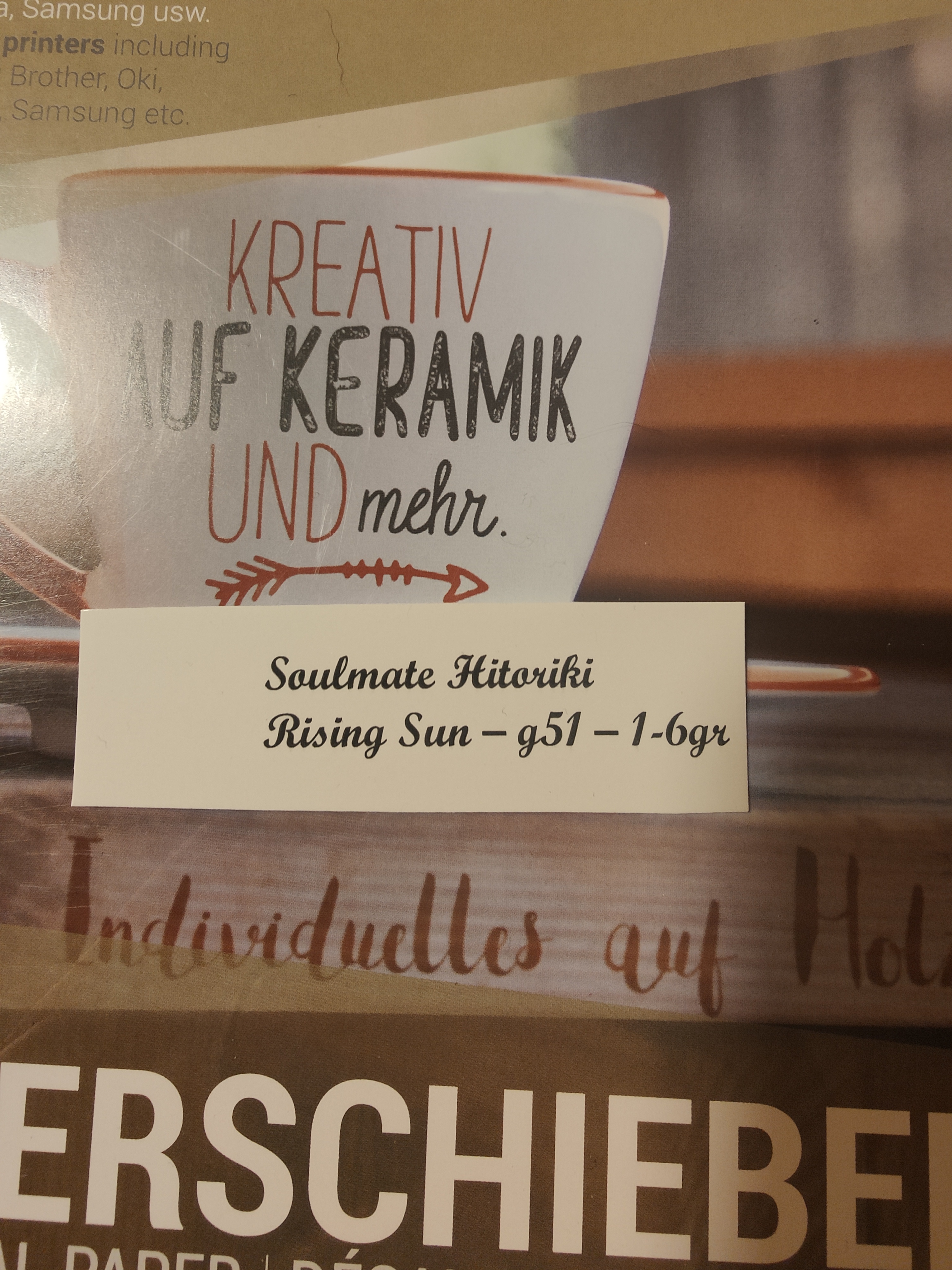

Also ich hab mir mein decal am Laserdrucker auf Graustufe (schwarz/weiß) auf die Folie gedruckt. Anschließend das decal sowie die metallic Folie zurecht geschnitten, mein laminier Gerät vorgeheizt und mit der silbernen Seite der Goldfolie auf das decal gelegt und durch das laminiergerät geschickt. Ich hab das ganze schoneinmal vor paar Monaten gemacht und da hat alles wunderbar funktioniert, ich weis nicht was jetzt änderst sein soll.

Die Folie haftet dort wo der Toner ist, wenn Du also nacher nur noch die Schrift auf der Transferfolie haben willst muss die Vorlage invertiert werden, also alles schwarz, nur die Schrift weiß… dann bleibt nur noch die Schrift zum Übertrag auf die Wasserschiebefolie übrig .

So hatte ich es dann auch schon versucht mit dem selben Ergebnis.

... dann ist entweder das Papier nicht ideal oder der Toner (wie oben im Thread schon erwähnt) nicht geeignet... Ich habe immer glänzendes Papier und reinen s/w Laserdrucker verwendet...
