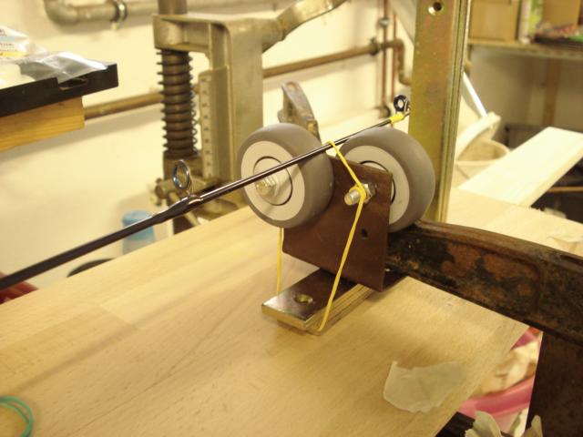

meine:
Beide Seiten.
fisherman82 hat diese Bilder (verkleinerte Versionen) angehängt:
Philipp

na , da hast ja investiert für den Bock mit Futter und Antrieb. Kleiner gutgemeinter Tip von mir, Versuch Dir ein Nähmotor mit Pedal zu besorgen. Mit Glück nen Zehner bei eBay. Zum lackieren brauchst Du was langsameres. Wie schnell dreht Dein Motor?
