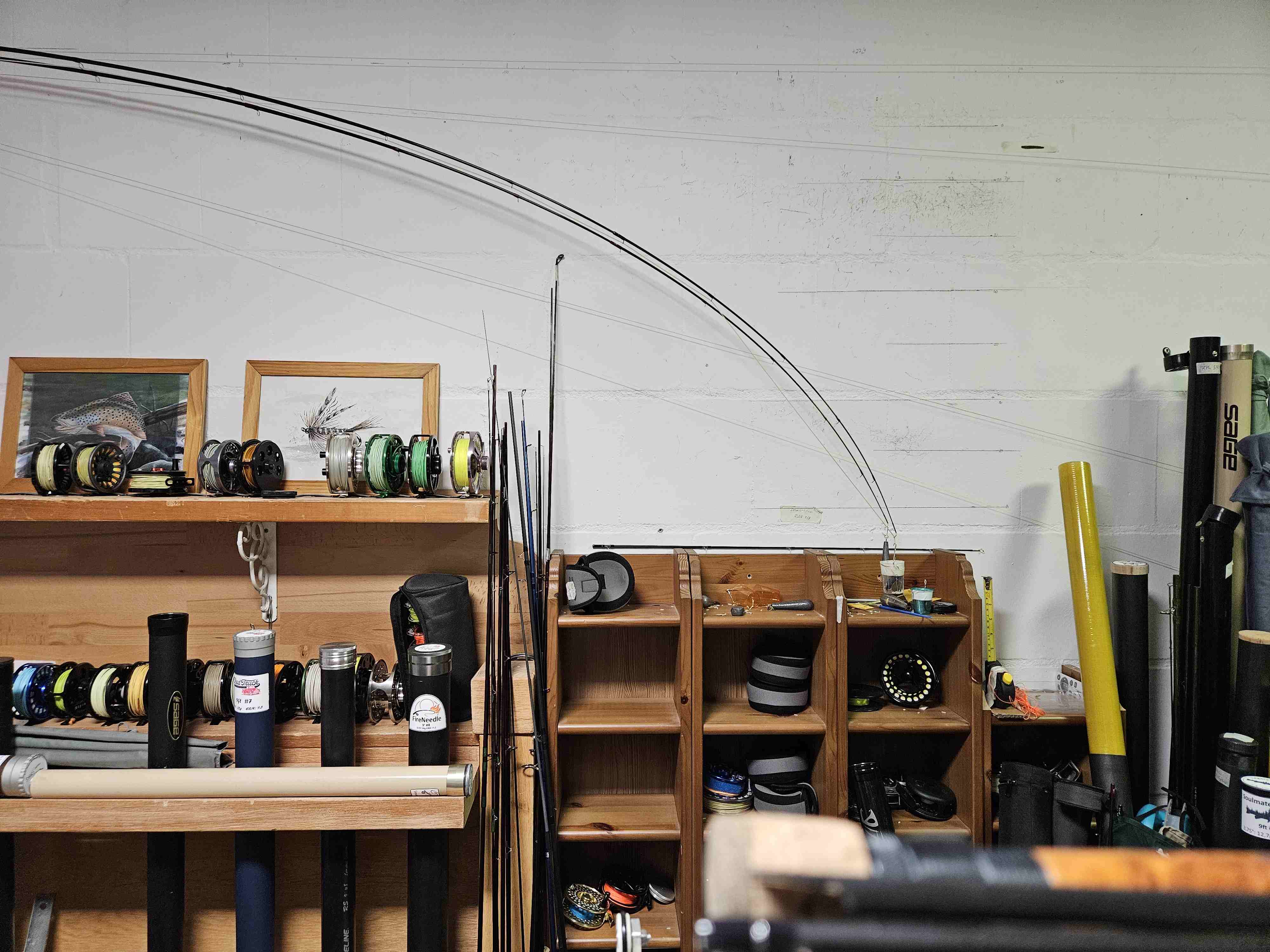

Das man die Biegekurve eines Blanks durch die Ringverteilung verändern kann ist mir neu. Bin eigentlich auf dem Stand, dass die Ringe die Biegekurve nicht wesentlich verändern sondern nur die Belastungen mehr oder weniger passend zur Biegekurve über den Blank verteilen. Es wird wohl mal Zeit, dass ich mir das genau anschaue und für mich bewerte.
Ich muss mich da etwas korrigieren, ob leicht veränderte Ringabstände die Biegekurve wirklich ändern kann ich nicht sicher sagen. Ich habe aber gerade herausgefunden, dass große Abstände das ganz deutlich machen.
Auf den Bildern von meinen gleichen im8 Ruten habe ich an der Spitze 4 Ringe ausgelassen, drei Ringe und ein Ring. Die Bilder mit zwei Ringen und mit allen Ringen sind leider nichts geworden. Die Veränderung der Biegekurve ist aber sehr deutlich.
20260419_105524_compress37.jpg 20260419_105611_compress11.jpg 20260419_105825_compress56.jpg
