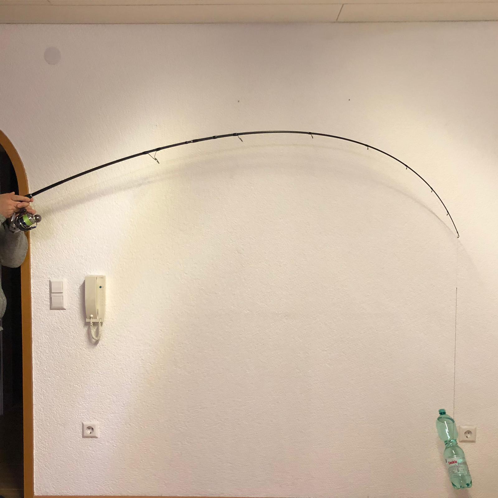

Pren hatte mir diese Bilder mal zugeschickt…
Bild 1, Blaas XF 35lb in 8,6
Bild 2, CTS Bay Caster 120, Länge?
Hinweis von Seriola ist gut, auch, wenn ich seinen genannten Blank nicht kenne. Blaas ist schon eher ein Sportwagen, leicht, extrem schnell, tolle Rückstellgeschwindigkeit und m.M. nach auch unter typischen Drillsituationen sehr belastbar. Rumschmeissen auf Steine, das mag sie sicher weniger als ein Blank mit Glasfaser. Aber alles kann man nicht haben Augenzwinkern .
PS. S3 ist ein Eigengewächs aus dem Hause CMW, nur der vollständigerhalber. Weiß gar nicht, ob es das Modell noch gibt. Pren hatte sie mal verglichen, ging glaube ich, aber um Hechtruten, daher kein Bild.
