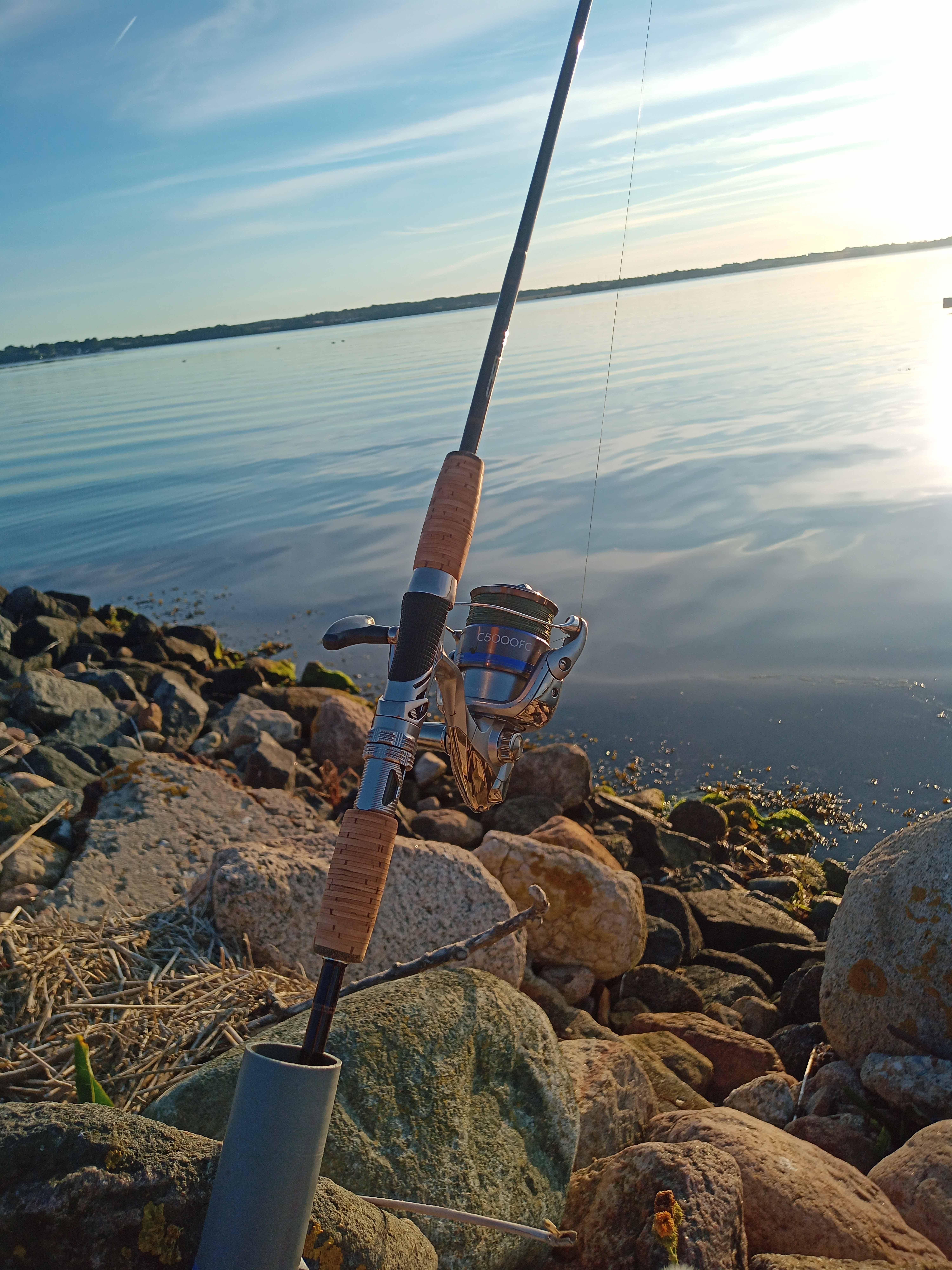

bin gerade mit Frau und Hund an der Ostsee und konnte dem guten Stück mal so richtig auf den Zahn fühlen. Leider geht angeltechnisch nicht viel, trotzdem hat die Rute etwas gefangen. Die Bilder will ich euch nicht vorenthalten.
Der erste "Fisch" hat beim einkurbeln direkt an der Steinpackung gebissen. Der Biss war wirklich zu spüren, der Drill allerdings enttäuschend.
Heute hat sich dann mal eine Platte beim Spinnfischen mit dem Buttlöffel erbarmt. Leider ein Zwerg, aber die Zupfer kamen auf gut 30m voll an. Auch wenn auch dieser Drill eher enttäuschend war, ist die Rute alles andere als ein toter Stock. Da braucht es keinen Bonefisch um Spaß zu haben.
Mein Fazit ist: Sollte euch mal eine RPLX zu einem guten Preis angeboten werden, dann sagt mir Bescheid. Ich erbarme mich dann und entsorge das gute Stück. Augenzwinkern

Du hast sie einfach auch toll aufgebaut und so wie sie im oberen Bild im Ständer steht, wirkt sie astrein! Und natürlich das Petri nicht zu vergessen, ist doch egal was hängen bleibt, Du hast sie standesgemäß entjungfert! Waren die RPLX nicht fürs Salz gedacht? Wenn, dann passt doch alles..... Denken1

@Frank: Und beim Rutenhalter habe ich keine Kosten und Mühen gespart, damit die Rute standesgemäß aufgestellt wird.
@Reinhard: Hier ging abends und früh morgens gar nichts. Hab mich den einen Abend mit einem Einheimischen unterhalten. Der war auch verwundert, sagte aber, dass es solche Zeiten gibt.
