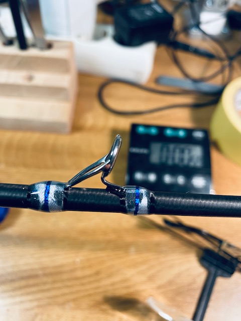

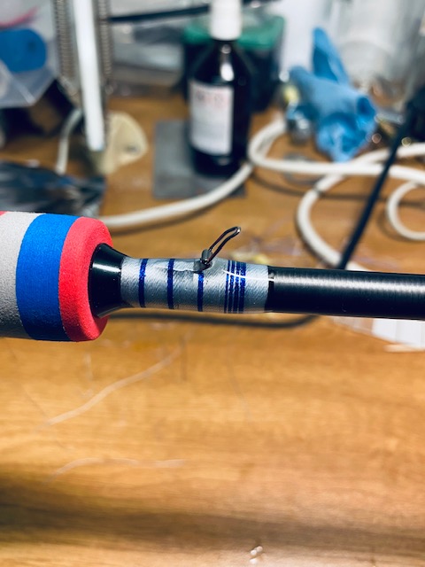

Wenn jemand damit klar kommt, ok, ich irgendwie nicht.
Habe es diesmal zweimal fixiert und einen Tag trocknen lassen.
Ergebnis ist nicht so doll.
Hatte ich ja schon mal.
Ist nur so als Info gedacht.
BlackZulu hat diese Bilder (verkleinerte Versionen) angehängt:

schaut echt nicht so doll aus aber ich hab mit dem Zeug nie Probleme gehabt. Welches Madeira-Garn hast du genommen? Es gibt von Madeira ja zig verschiedene Garne und es sind eigentlich alles Nähgarne für industrielle Nähmaschinen ...
Für unsere Kreuzwickelei und so ist Polyneon 40 gut geeignet und wird von hunderten RBs weltweit ohne Probleme verwendet. Hab damit auch schon ganze Ruten gewickelt und nie Probleme damit gehabt, man muss es halt fixieren. Bei anderen Garnen von Madeira oder sonst wem kann es sein dass die anderes behandelt wurden und weiniger gut für unsere Zwecke passen...
07.06.2022 08:01 sepp73 ist offline E-Mail an sepp73 senden Beiträge von sepp73 suchen Nehmen Sie sepp73 in Ihre Freundesliste auf
das sieht ja übel aus! Ich vermute mal, dass für dich Madeira endgültig gestorben ist.
Mich überzeugt Madeira (Edit: Polyneon 40) nach dreimaliger Verwendung bisher auch nicht. Ich hatte zwar immer nur nur minimale Farbveränderungen, aber bei der letzten Rute hat sich der Lack, trotz Fixierung, an einigen Wicklungen nicht gleichmäßig verteilt. Da habe ich aber nur einmal mit Flexcoat Color Preserver fixiert.
Welches Fixativ hast du denn verwendet? Wenn man eine spezielle Wicklungsfarbe haben will, dann kommt man an Madeira ja kaum vorbei. Da würde mich die Ursache deines Problems schon sehr interessieren.

Nach dem Hinweiß von Reinhard, die Wicklung 2X zu fixieren, hatte ich gehofft keine Flecken zu bekommen.
Nach dem ersten fixieren habe ich ca. 2Std. trocknen lassen dann nochmal fixiert.
Sah auch alles gut aus am nächsten Tag.
Dann den Lack drauf und das Ergebnis ist zu sehen.
Habe ich das falsche Madeira genommen Denken2

Naja, der Hinweis von mir zum wickeln das Madeira-Garn "Polyneon40" zu nehmen wäre auch in dem ersten Post schon gekommen. Ich hatte früher auch mal billiges Nähgarn auf 1000m-Spulen gekauft weils halt billig war und das Zeug war nach 2-maligem fixieren auch ganz tut zu gebrauchen, Probleme mit irgendwelchen Flecken oder nicht durchgetränkten Stellen hatte ich kaum.
Seit ich mir dann mal von Madeira ein Set mit 155 Farben Polyneon40 auf 400m Spulen geholt hab, nehm seither nur noch das. Das ist das selbe Zeug, das auch die ganzen Amis für ihre KWs nehmen und auch die haben nie von Problemen gesprochen...
Zum fixieren nehm ich immer den Roddancer CP von T24, der funzt prima und ich fixiere nur dann 2x wenn ich dunkle Farben mit hellen überwickeln muss, ansonsten reicht 1x auch...

Am Rayon bzw. Polyneon 40 liegt das Problem nicht, ich hab
bisher auch nur mit Polyneon gewickelt und hatte aber schon
ähnliche Fehlstellen bei der Fixierung. ich glaube eher, dass es
am ungleichmäßigen auftragen bzw. Trocknen der Fixativschicht
lag.

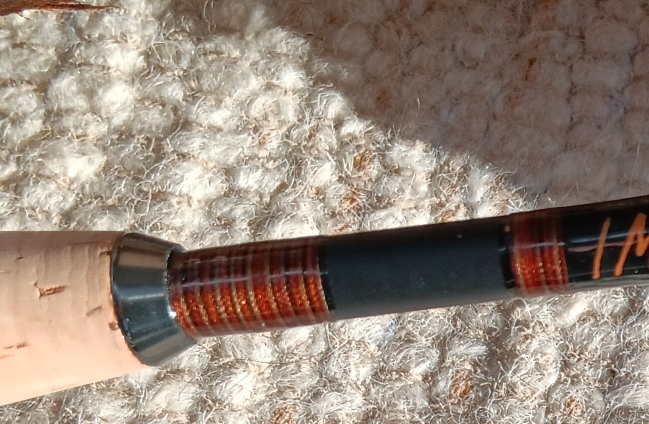

Servus, habe ja auch erst vor kurzem dieses Madeira verarbeitet, jedoch einen anderen Fixierer ( siehe Bild) und hatte keine Probleme mit dem Garn.
Also kann es fast nur am Fixierer liegen.

Hatte auch bisher keine Probleme mit der Kombination Madeira-Fixativ.
Habe einige Kreutzwicklungen so gemacht ohne Probleme, zum Glück.
Aber Madeira ohne zu fixieren Denken2 Ob das gut geht Denken2
Würde dir raten einen Test zu machen, die Wicklungen könnten sehr dunkel werden wenn du das Fixativ nicht verwenden möchtest.
