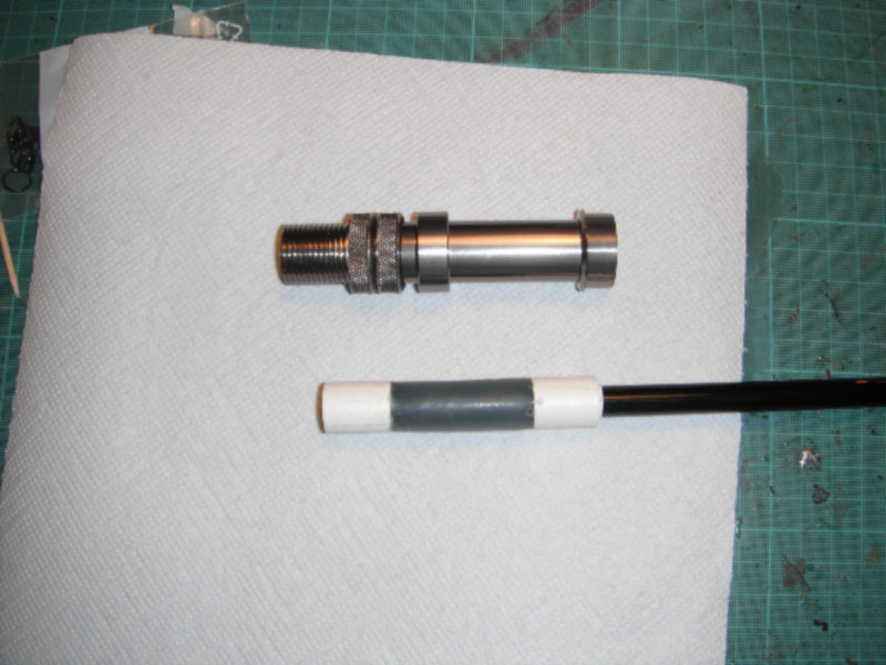

bei meinen letzten Aufbauten habe ich den Zwischenraum zwischen den Tapewicklungen mit Heißkleber aufgefüllt.
Klappt prima und wenn man einen Metall-Rollenhalter drüberzieht, kann der durch nachträgliches Erhitzen fein verklebt werden. Eine Epoxi-Schicht auf dem Tape, davor und dahinter wird ebenfalls aufgetragen.
